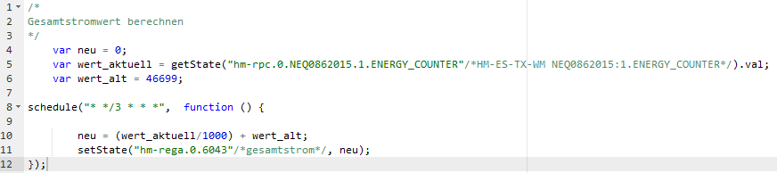

      Hab ein einfach Script erstellt um zwei Werte zu addieren.
      Leider springt das Ergebnis immer auf 65000 nach dem 3Minuten update.
      Aber warum?

        Was sagen denn log Funktionen? Als Bug Fixing könntest du ja erstmal einfach die Werte aus wert_aktuell, wert_alt und neu einfach mit log(..); ins log schreiben. Vielleicht siehst du dann schon den Fehler?

          So ist wert_aktuell eine Konstante. Das Schedule passt nicht für alle 3 Minuten. Versuche es mal so:
          schedule('*/3 * * * *', function() {
              wert_aktuell = getState('hm-rpc.0.NEQ0862015.1.ENERGY_COUNTER').val;
              neu = wert_aktuell/1000 + wert_alt;
              setState('hm-rega.0.6043', neu);
          Bitte in Zukunft kein Screenshot vom Skript, sondern eine Kopie aus dem JS-Editor-Fenster in Code tags posten.

            Danke Paul. Geht jetzt.
            Ja macht sinn
