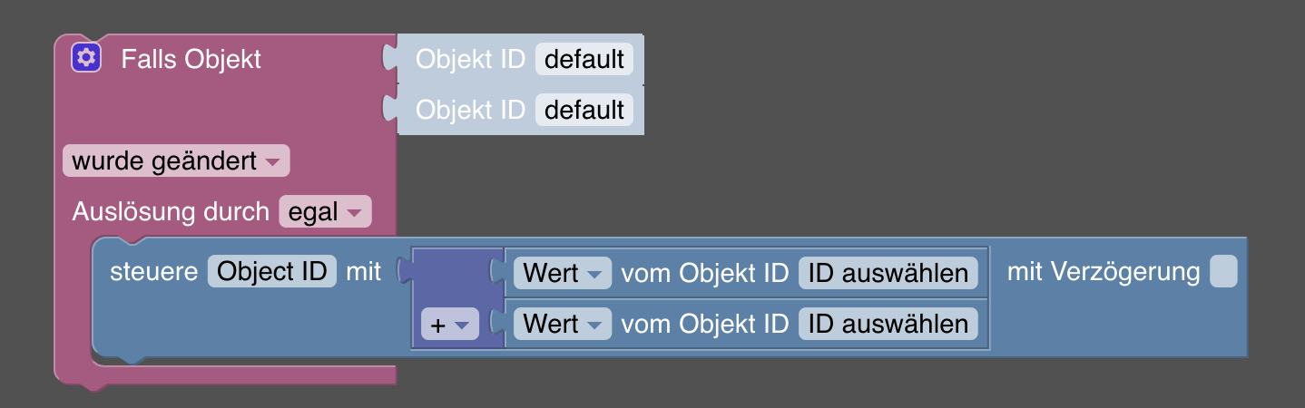

          • Cinimod
            Cinimod Most Active @BertDerKleine last edited by Cinimod
            @bertderkleine
            Ich hätte es einfach so versucht:

            • liv-in-sky
              liv-in-sky @BertDerKleine last edited by liv-in-sky
              @bertderkleine
              sorry - war zu langsam - doppel-lösung

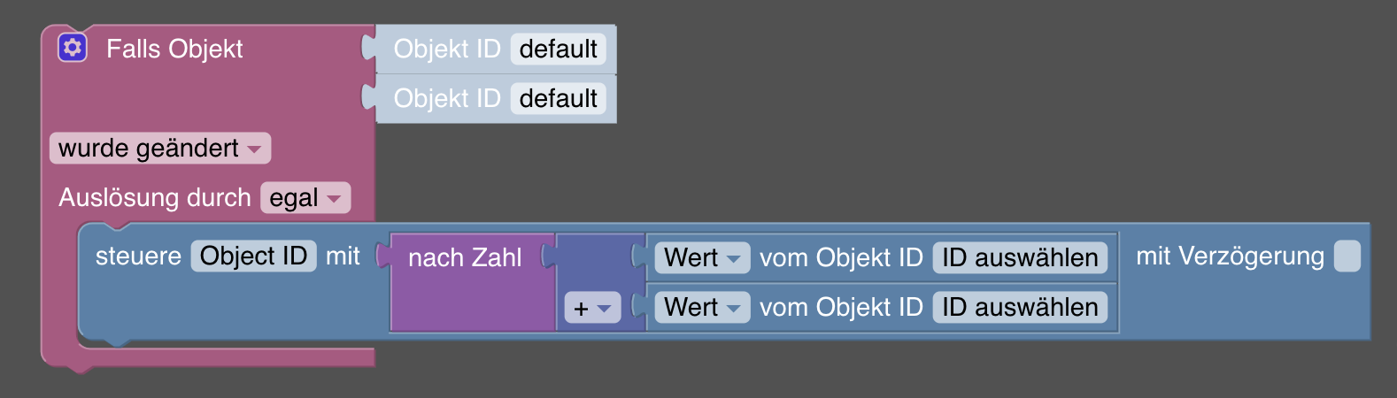

                paul53 @Cinimod last edited by
                @cinimod sagte: einfach so versucht:
                Wenn eine Konvertierung nach Zahl erforderlich ist, dann vor der Addition, weil sonst eine String-Verkettung erfolgt.

                  Cinimod Most Active @paul53 last edited by Cinimod
                  Die Werte sollten ja schon beide Typ Zahl sein, dann ist eine Konvertierung vermutlich ja garnicht notwendig oder ?
                  Dann vielleicht erstmal ohne probieren und schauen was passiert.

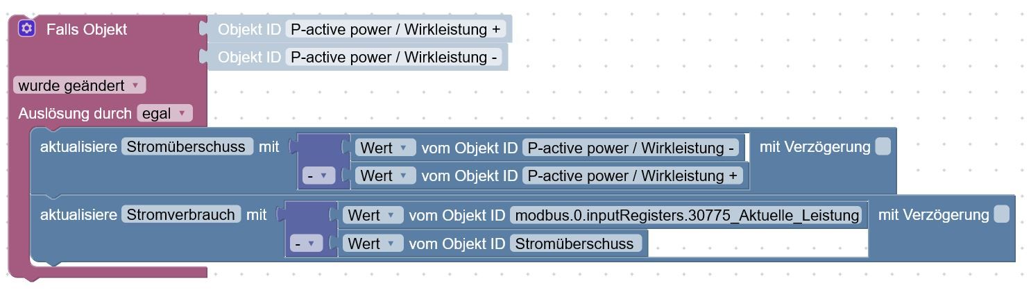

                      • BertDerKleine
                        BertDerKleine last edited by BertDerKleine
                        Ja, die Datenpunkte kommen aus zwei Geräten / zwei Adaptern. Dem Wechselrichter und dem "Zähler".
                        So sieht es jetzt aus:
                          paul53 @BertDerKleine last edited by

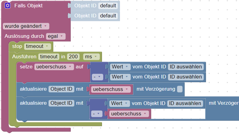

                          @bertderkleine sagte: So sieht es jetzt aus:
                          Man kann einen Datenpunktwert nicht gleich wieder einlesen nachdem er geschrieben wurde (asynchrone Abarbeitung von "aktualisiere"). Verwende für "Stromüberschuss" eine Variable.
                          Kommen die beiden Trigger-Datenpunkte (+ / -) aus verschiedenen Geräten?

                            Ok, erstmal muss ich mich präzisieren. Die beiden ersten Werte, die ich subtrahiere, um "Stromüberschuss" zu bilden, kommen aus demselben Gerät, dem "Zähler".
                            Erst die "Aktuelle Leistung" für den "Stromverbrauch" kommt aus dem zweiten gerät Wechselrichter.
                            Stromüberschuss und Stromverbrauch sind ja Datenpunkte, die ich selbst angelegt habe.

                              paul53 @BertDerKleine last edited by paul53
                              @bertderkleine sagte: kommen aus demselben Gerät, dem "Zähler".
                              Dann kommen sie unmittelbar nacheinander. Damit nur mit den zusammenhängenden Werten gerechnet wird , wird ein Timeout benötigt.
