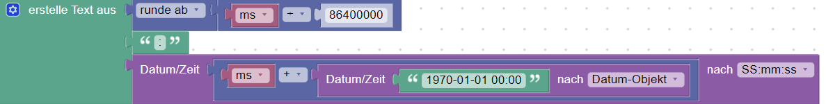

                    paul53 @PatrickFro last edited by paul53
                    @patrickfro
                    "TT" ist der Tag des Monats (beginnend mit dem 1. und endend mit dem 31.).
                    Versuche es mal so:
                    ? P 2 Replies Last reply Reply Quote 0

                        paul53 @Guest last edited by
                        @dreistein sagte: warum wird "1970...." Addiert ?
                        Das ist die Zeitzonen-Kompensation, die man benötigt, wenn Zeit-Differenzen gewandelt werden sollen.

                            paul53 @Guest last edited by paul53
                            @dreistein sagte: Er wollte doch nur die Restlaufzeit haben.
                            Genau die wird formatiert: Das ist kein Datum, sondern eine Differenzzeit.
                            @dreistein sagte in Millisekunden in Tage, Stunden, Minuten, Sekunden umwandeln:
                            Muss man das addieren trotzdem duchführen ?
                            Die Formatierungsfunktion berücksichtigt die Zeitzone und funktioniert deshalb ohne die Kompensation nur mit Zeitstempeln (ms seit 1.1.1970 0:00 Uhr UTC).
