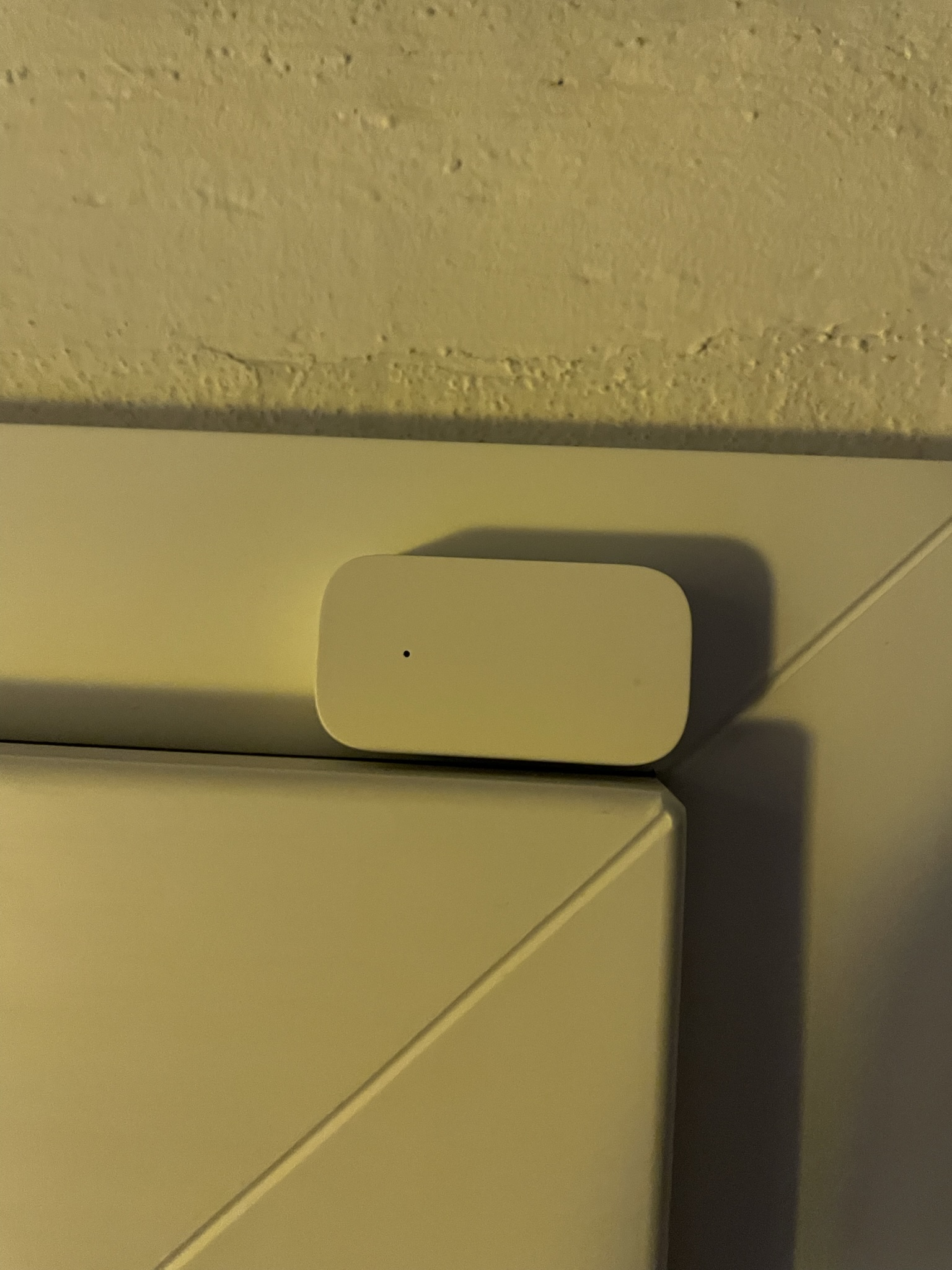

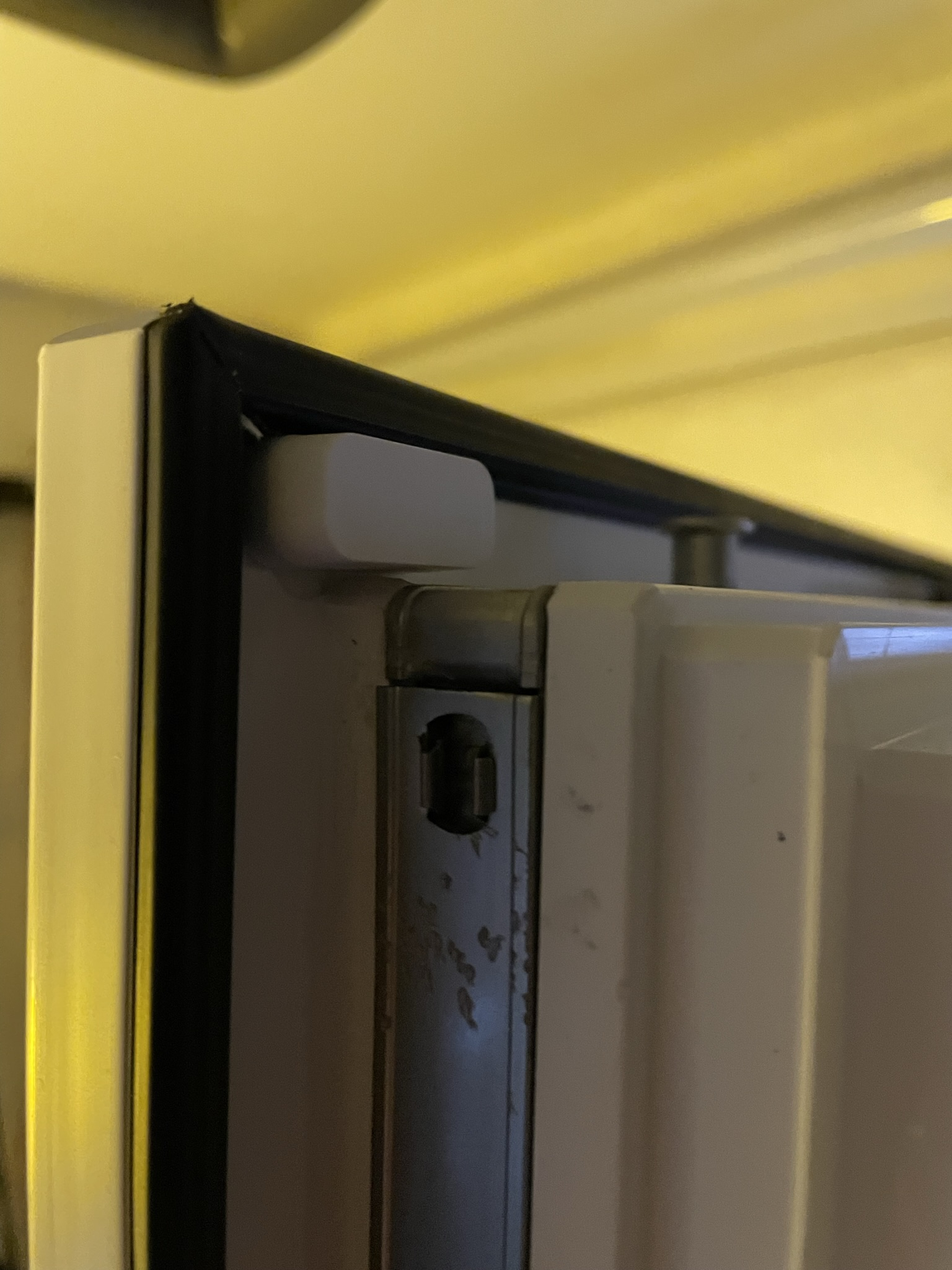

            ich benutze seit ein paar Jahren die von Xiaomi:
            Xiaomi Fensterkontakt
            Da der Magnet recht klein ist, konnte ich ihn in meinem Fall unauffällig im Fensterrahmen "verstecken". Von außen ist dann nur der eigentliche Sensor zu sehen. Die funktionieren bei mir seit über 2 Jahren sehr zuverlässig.
            Die Lebensdauer der Batterie hängt natürlich auch davon ab, wie oft das Fenster geöffnet wird. Bei mir wird es täglich mehrmals geöffnet und die Batterielebensdauer liegt bei mir bei etwas über einem Jahr.
            FredF 1 Reply Last reply Reply Quote 1
