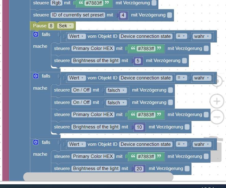

                maik5066 @Homoran last edited by
                Entschuldige ich bin erst neu, er schreibt die Datenpunkte mit Farbe und dimmung nicht. Ich wollte den Online Status mit falls: prüfe ob online und dann mache : steure Farbe und Dimmung und diese werte schreibt er nicht mehr in einem Skript wled_skript.txt
                Ich habe dir das Skript als TXT angehangen.
                  @maik5066 sagte in Skript mit WLED und Online Status:
                  das xml nutzt mir am Handy nichts.
                  deswegen steht im verlinkten Thread
                  Bei Blocklys bitte immer einen Screenshot des Blocklys, damit man auch ohne Zugriff auf eine ioBroker Installation helfen kann. Den XML Export zusätzlich in code-tags und ggf. Spoiler posten.

                          Homoran Global Moderator Administrators @maik5066 last edited by Homoran
                          @maik5066 Screenshot ist doch ok!
                          jpg nutzt mir am Handy auch nix.
                          ggf paarmal auf (-) klicken zum verkleinern. Aber nicht zu oft 😉
                          ich vermisse die Verzögerung/ Pause nach dem anschalten

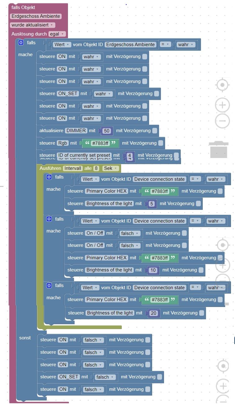

                              @maik5066 Danke! das h7lft!
                              da ist keine Verzögerung, statt dessen ein Intervall.
                              außerden aktualisierst du beteits vorher den Dimmer statt ihn zu steuern.
                              auch die anderen Steuerbefehle können nicht wirken, da sie zeitgleich mit on gesendet wrden (vorausgesetzt on ist power on der controller

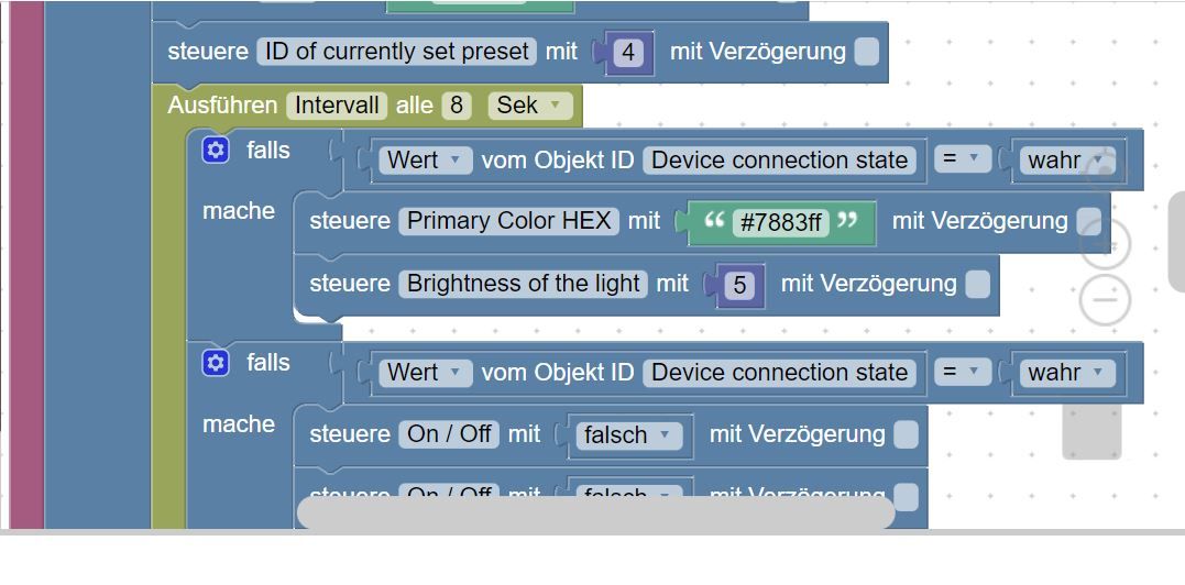

                                ich habe jetzte eine Pause davor geschalten
                                  und was ist mit den Befehlen zum dimmen und RGB und preset?
                                  die bekommt der Controller doch auch nicht mit
                                    es werden mehre Controller geschalten, die Dimmer und RGB vor der Prüfung der Online Status sind dauerhaft Online. Skript.JPG
                                    die 2 Steuerung ON/OFF sind für 2 Segmente die ich abschalte, diese werden nicht mit RGB und Dimmer geschalten
                                      dann aber den Dimmer steuern, nicht aktualisieren!
                                      wie läuft es denn jetzt?

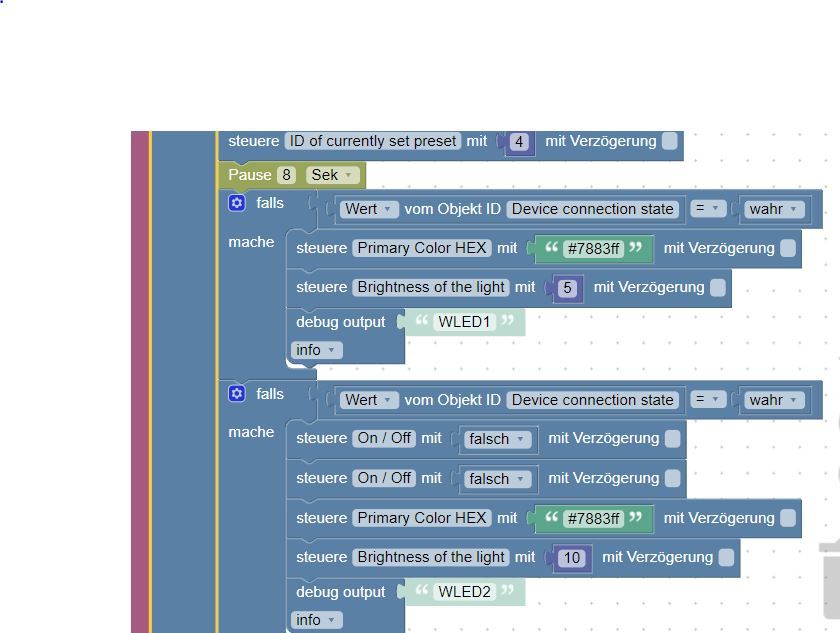

                                        Danke dir, das habe ich jetzt angepasst. Ich habe mir mehrere Signale eingefügt um zu prüfen wo das Skript hängt er kommt nur bis WLED1 dann hängt er
                                          @maik5066 Du solltest Namen in den Objekten vergeben!
                                          Solange die IDs alle gleich heißen kann man ichts nachvollziehen!
                                          was ist der Unterschied zum zweiten falls?
