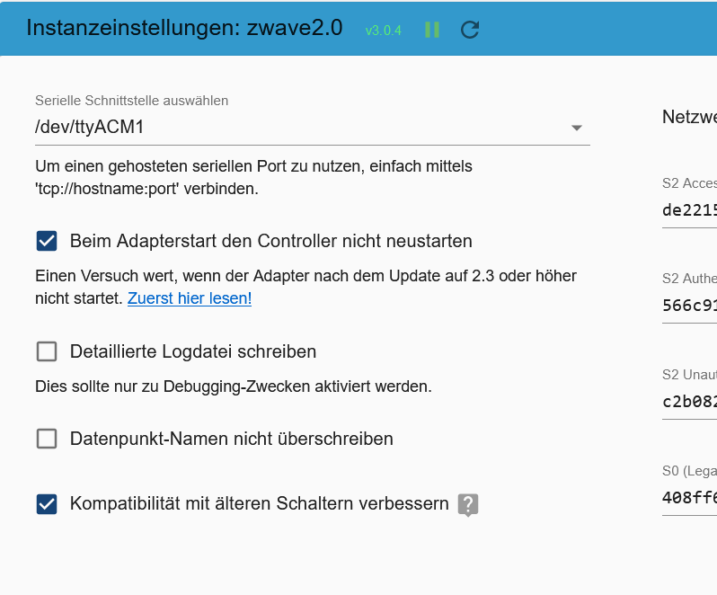

      ich habe beim zwave 2.0 Adapter das Problem das manchmal bei einem Neustart der Serial Driver nicht geladen werden kann, weil sich die serielle Schnittstelle des zwave Sticks am Raspi geändert hat. Das ist ein altbekanntes Problem beim zwave Adapter mit einer bestimmten Sorte von Sticks.
      Nun stelle ich mir die Frage ob das umstellen der Serien Schnittstelle von /dev/ttyACM0 auf /dev/ttyACM1 in den Einstellungen der Instanz auch per JavaScript oder Blockly automatisiert werden kann?
      Gemeint ist die erste Einstellung im folgenden Screenshot:
      Besten Dank im Voraus!
      VG
      Thomas

        @zeron850 Objekte -> Experteneinstellungen -> system.adapter.zwave
        Zeg mal die Objektdaten
          Kann man da nicht auf den permanenten Link aus /dev/serial/by-id umstellen? Der ändert sich ja eben nicht.

            Definitiv kein Datenpunkt dafür vorhanden.

              Wie komme ich an die ID ran?

                In dem du hier nachschaust:
                echad@chet:~ $ ls -la /dev/serial/by-id/
                total 0
                drwxr-xr-x 2 root root 60 Dec  7 22:24 .
                drwxr-xr-x 4 root root 80 Dec  7 22:24 ..
                lrwxrwxrwx 1 root root 13 Dec  7 22:24 usb-Silicon_Labs_slae.sh_cc2652rb_stick_-_slaesh_s_iot_stuff_00_12_4B_00_23_93_2C_A8-if00-port0 -> ../../ttyUSB0
                Meinen zigbee-Stick erreiche ich also unter
                /dev/serial/by-id/usb-Silicon_Labs_slae.sh_cc2652rb_stick_-_slaesh_s_iot_stuff_00_12_4B_00_23_93_2C_A8-if00-port0```
