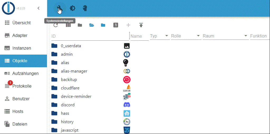

                Homoran Global Moderator Administrators @BertDerKleine last edited by
                @bertderkleine und wo bist du unterwegs, wenn es zu dieser Meldung kommt?
                Diesmal wäre ein Screenshot hilfreich (ohne persönliche Daten! )
                • FredF
                  FredF Most Active Forum Testing @Homoran last edited by
                  @homoran Er meint dies:
                  @BertDerKleine Bei mir funktioniert es, wüsste aber nicht für was man das braucht...
                    Homoran Global Moderator Administrators @FredF last edited by
                    @fredf Danke!
                    Da war ich noch nie!
