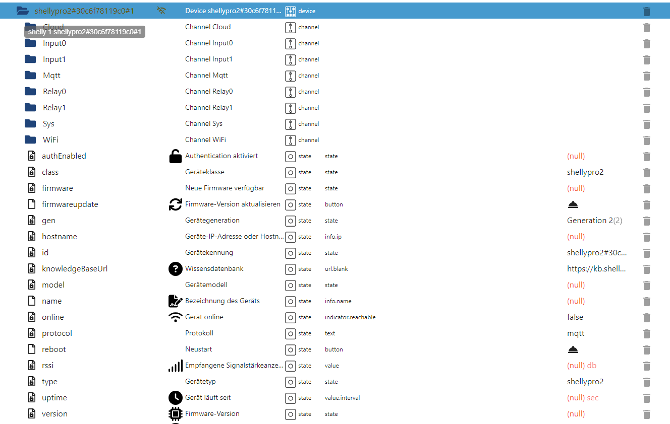

      ich habe versucht ein Shelly Pro 2 PM per MQTT in den IOB zu integrieren. Dabei habe ich einen Fehler gemacht und die Client ID und die MQTT Prefix überschrieben resp. geändert. Das hat dem IOB nicht gefallen. Damach habe ich den ganzen Objektbaum wieder gelöscht und noch mal alle Daten richtig in den Shelly eingegeben. Leider verbindet er sich nicht mehr richtig. Die Grund Ordnerstruktur erscheint zwar aber in den Ordner sind keine Objekte, dafür ein Haufen Fehlermeldungen.
      Ich habe den Shelly an einem anderen IOB angemeldet, dort funktioniert er. Ausserdem habe ich ihn mehrere male zurückgesetzt. Am selben IOB habe ich danach noch andere 2Pro PM angemeldet, was einwandfrei funktioniert hat.
      Ich schliesse daraus das es nicht am Shelly und auch nicht grundsätzlich an der IOB installation liegt, sondern daran das da irgendwo noch daten vom fehlgeschlagenen versuch rumgeistgern?
      hätte da jeman ein tip woran das liegen könnte?

                Ich habe den Adapter gestoppt, dann den ganzen Baum von shelly.1 gelöscht. Den Shelly 2 Pro neugestartet, dann den Adapter wieder gestartet und es kommt weiterhin zu diesem Fehler. Die Daten bei den Objekten sind nur teilweise vorhanden, meist nur der Zweig/Baum - aber die Daten selbst fehlen...
                Vor der Neuinstallation meines ioBrokers hat es funktioniert, jetzt leider nichtmehr...
                Wer hat eine Idee oder eine Lösung? seufz

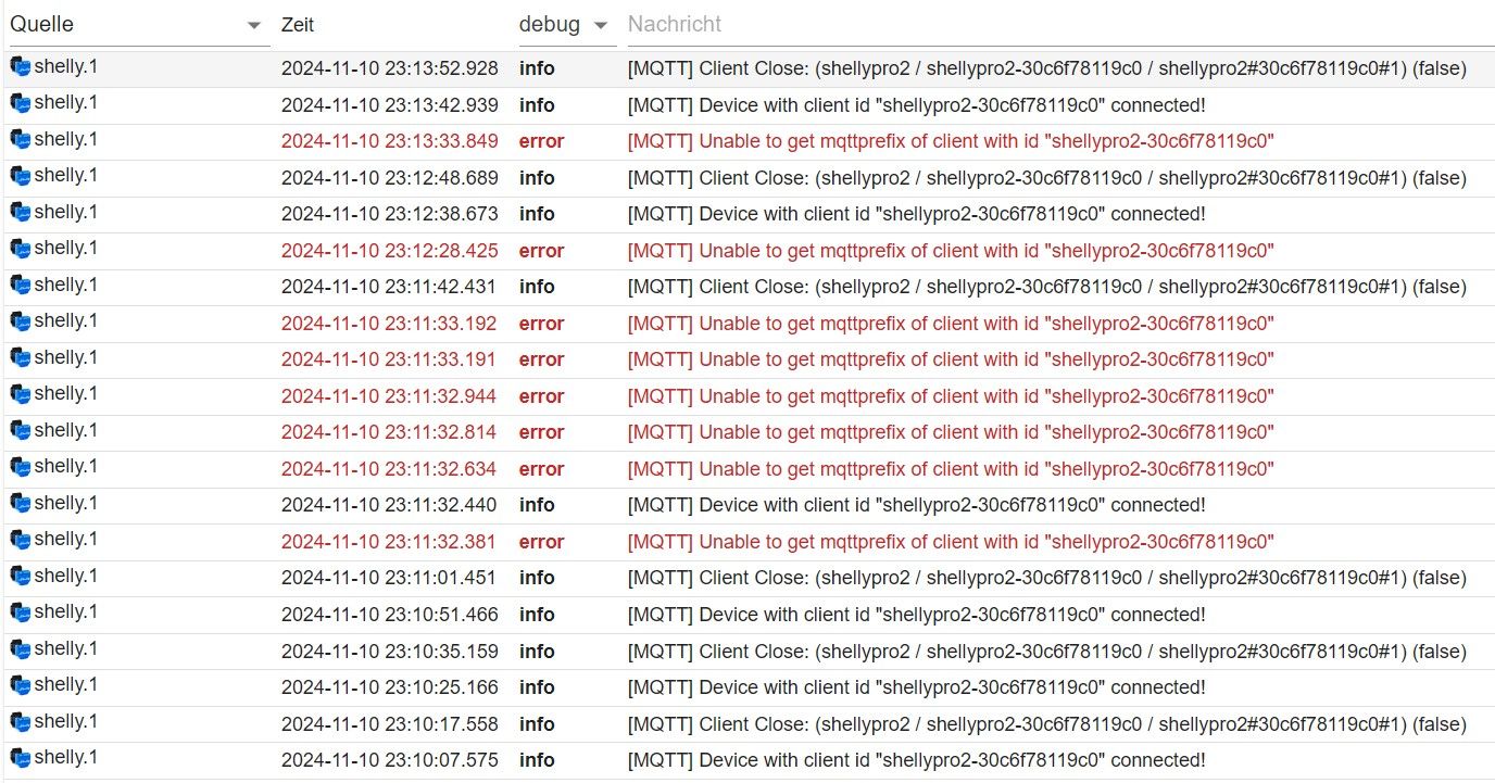

                          Ich habe gleich mal getestet und erhalte wie mit der 1.0.3 wieder Fehler im iob-Log:
                          2023-10-10 23:40:19.816 - info: shelly.1 (29468) [MQTT] Device with client id "shellypro2-30c6f78119c0" connected!
                          2023-10-10 23:40:29.790 - info: shelly.1 (29468) [MQTT] Client Close: (shellypro2 / shellypro2-30c6f78119c0 / shellypro2#30c6f78119c0#1) (false)
                          2023-10-10 23:40:33.157 - info: shelly.1 (29468) [MQTT] Device with client id "shellypro2-30c6f78119c0" connected!
                          2023-10-10 23:40:43.137 - info: shelly.1 (29468) [MQTT] Client Close: (shellypro2 / shellypro2-30c6f78119c0 / shellypro2#30c6f78119c0#1) (false)
                          2023-10-10 23:40:47.188 - info: shelly.1 (29468) [MQTT] Device with client id "shellypro2-30c6f78119c0" connected!
                          2023-10-10 23:40:57.170 - info: shelly.1 (29468) [MQTT] Client Close: (shellypro2 / shellypro2-30c6f78119c0 / shellypro2#30c6f78119c0#1) (false)
                          Und dann noch:
                          2023-10-10 23:42:54.755 - error: shelly.1 (29468) [MQTT] Unable to get mqttprefix of client with id "shellypro2-30c6f78119c0"
                          2023-10-10 23:42:54.913 - error: shelly.1 (29468) [MQTT] Unable to get mqttprefix of client with id "shellypro2-30c6f78119c0"
                          2023-10-10 23:42:54.914 - error: shelly.1 (29468) [MQTT] Unable to get mqttprefix of client with id "shellypro2-30c6f78119c0"
                          2023-10-10 23:42:54.915 - error: shelly.1 (29468) [MQTT] Unable to get mqttprefix of client with id "shellypro2-30c6f78119c0"
                          2023-10-10 23:42:55.270 - error: shelly.1 (29468) [MQTT] Unable to get mqttprefix of client with id "shellypro2-30c6f78119c0"
                          2023-10-10 23:42:55.272 - error: shelly.1 (29468) [MQTT] Unable to get mqttprefix of client with id "shellypro2-30c6f78119c0"
                          2023-10-10 23:42:55.273 - error: shelly.1 (29468) [MQTT] Unable to get mqttprefix of client with id "shellypro2-30c6f78119c0"
                          2023-10-10 23:42:55.497 - error: shelly.1 (29468) [MQTT] Unable to get mqttprefix of client with id "shellypro2-30c6f78119c0"
                          Auch werden die MQTT Daten nicht vollständig und korrekt übertragen:
                          Ich nutze das aktuelle Shelly Plugin (v6.4.5) von ioBroker. Keine Ahnung, wo das Problem herkommt. Dazu bin ich leider zu wenig tief in der Materie und eher nur Anwender ... 😞
                          Also doch wieder zurück zur 0.14 ... 😉

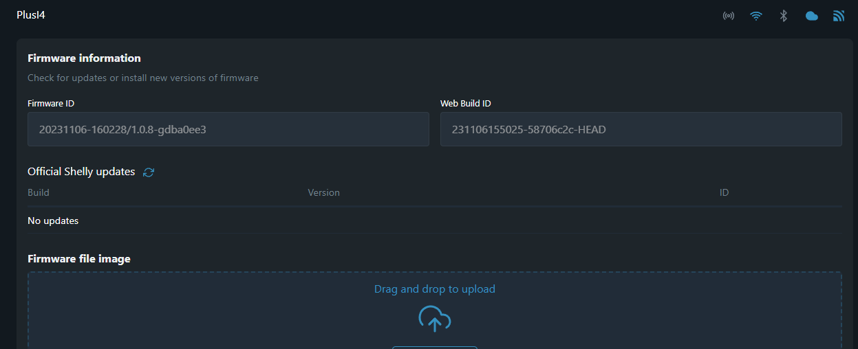

                                Diamand2k22 last edited by
                                @wildbill
                                ein Grund von Firmware Updates z.B. Sicherheitslückenschließen, aber auch erweiterte Umfänge.
                                Bin nun wieder auf die 0.14 zurück gegangen.
                                Falls es jemanden interessiert,
                                hier die Übersicht über die Downgrade Links für die Shelly Geräte!
                                https://www.shelly-support.eu/forum/thread/21940-downgradelinks-zu-0-14-x/

                                          bei mir macht derzeit nur ein 1PM Probleme:
                                          shelly.0
                                          2023-11-14 18:45:31.369	error	[MQTT] Unable to get mqttprefix of client with id "shellyplus1pm-4855199d777c"
                                          shelly.0
                                          2023-11-14 18:45:31.369	error	[MQTT] Error in function setMqttPrefixHttp (Gen 1) for (undefined / undefined / undefined): TypeError: Cannot read properties of undefined (reading 'replace')
                                          Mein i4 funktioniert!
                                          MichaelF 1 Reply Last reply Reply Quote 0
                                          • MichaelF
                                            MichaelF @worxweis last edited by
                                            @worxweis said in Shelly 2 Pro PM integration via MQTT geht nicht:
                                            Hallo Leute!
                                            shelly.0
                                            shelly.0
                                            Hi, wurde die client ID geändert ?
                                            Grüsse
