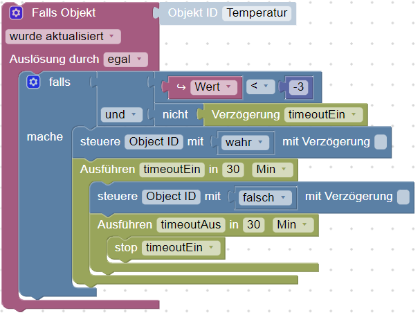

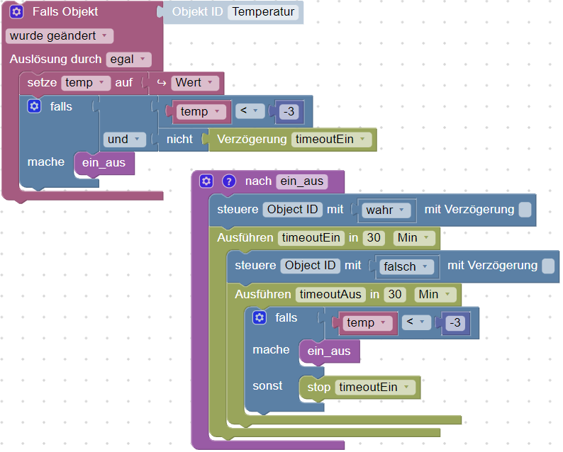

            @chronos81 sagte: unter -3°C liegt. Das Script soll den Wert eines anderen Objektes für 30 Minuten lang auf true setzen und danach für 30 Minuten auf false.
            Das macht man nicht mit einer Schleife, sondern mit einem Trigger auf den Temperaturmesswert.
            Version mit einer Funktion:
            Unterschied: Mit der Funktion beträgt die Intervalldauer exakt 60 Minuten, ohne Funktion ist sie etwas länger.

              @paul53 Wow vielen Dank für die schnelle Antwort mit Lösungsvorschlägen. Ich habe nun mal das Blockly ohne Funktion nachgebaut. Grund hierfür ist, dass es nicht genau 30 Minuten auf die Sekunde gehen muss.
              Danke nochmals. Ich werde mich nun mal einlesen für weitere Anwendungsfälle.
