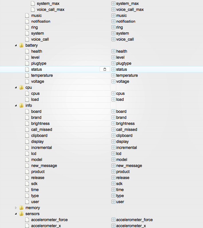

                Ja, das Geht.

                  • Peoples
                    Peoples last edited by
                    die Variante mit PAW klingt sehr interessant, jedoch würde ich gerne "Nur" den Akkustand mit Hilfe von fully auslesen.
