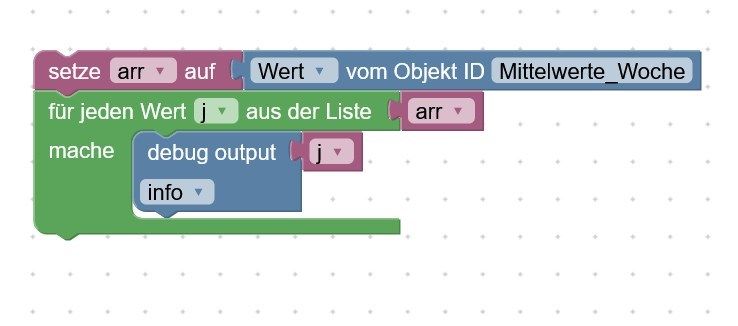

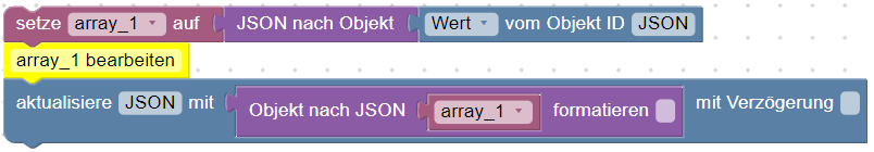

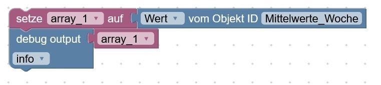

      Ich hänge mal wieder an einem Problem welches ich mir nicht erklären kann:

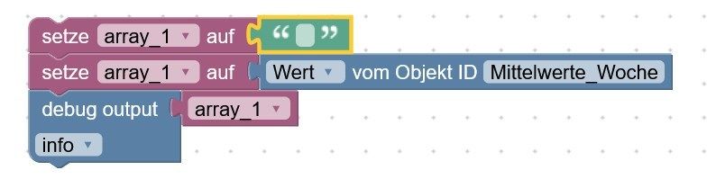

      Mein Blockly

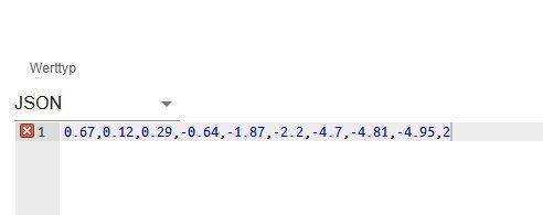

      Der Inhalt des Datenpunktes

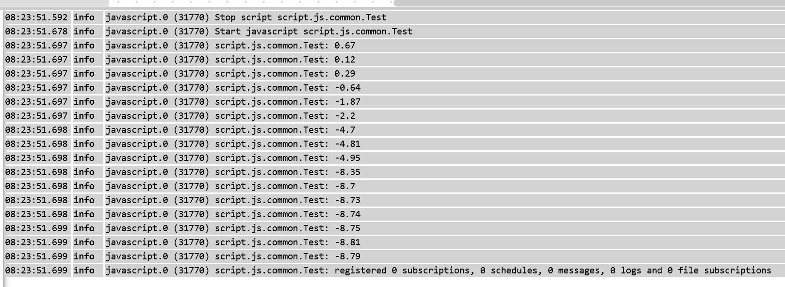

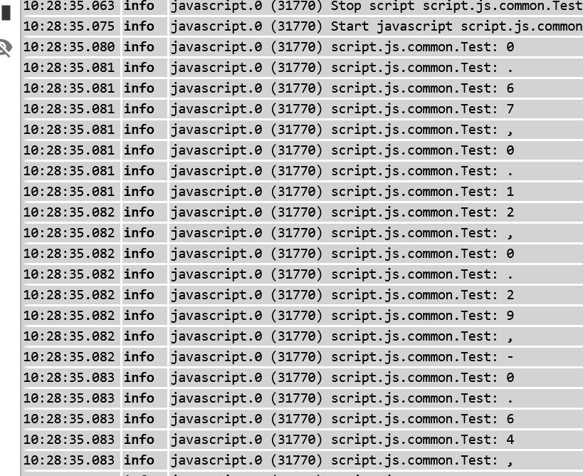

      Die Ausgabe des Logs:
      Wo zum Teufel kommen die ausgegebenen Werte her??
      Zunächst werden die Werte die im Datenpunkt stehen ausgegeben aber dann kommen noch irgendwelche
      anderen Zahlen und ich kann mir nicht erklären was genau da passiert.
      Kann mir da evtl. jemand einen Tip geben?

        @kalle-r probier mal so:

          ich hab mal direkt den Datenpunkt ausgegeben
          dann kommt
          Es schaut irgendwie so aus als ob da Werte "versteckt" im Datenpunkt stehen die man nicht sieht... ich versteh das ehrlich gesagt nicht.
          Oder in dem array_1 stehen von einer älteren Berechnung noch Werte die nicht überschrieben werden.

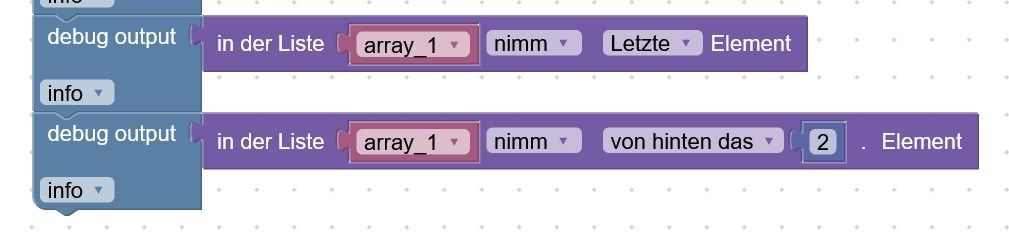

            ich kann auch mit
            auf die Werte zugreifen
            die scheinen also wirklich in der Liste zu stehen nur warum werden die bei den Objekten nicht angezeigt?

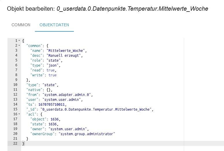

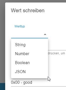

              Wieso steht der Typ eigentlich auf "JSON"?
              Da steht doch gar kein JSON drin, sondern lediglich ein string.
                kalle-r @Codierknecht last edited by
                @codierknecht
                gute Frage... ich hab halt etwas rumprobiert wie ich Werte in einer Liste speichern kann:
                hab einen Datenpunkt vom Typ JSON angelegt und so befüllt
                und mich gefreut, daß ich perfekt auf die einzelnen Werte zugreifen kann
                statt der fixen "2" kann man auch Variablen verwenden, das klappt super.
                Nur ist mir eben aufgefallen daß da (für mich) unerklärliche Werte auftauchen bei denen ich nicht nachvollziehen kann
                wo das Programm die her holt.

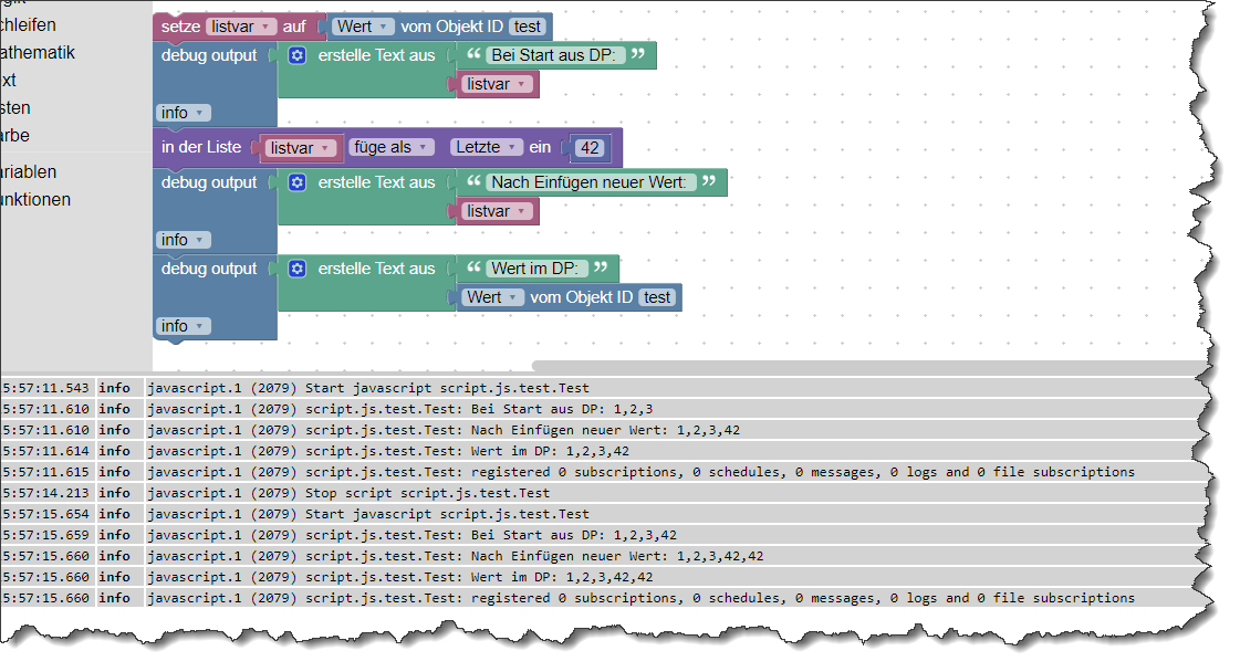

                  paul53 @kalle-r last edited by paul53
                  @kalle-r sagte: dann kommen noch irgendwelche anderen Zahlen
                  Das Array ist hat mehr Elemente als bei "Wert schreiben" angezeigt werden.
                  Laut Ausgabe der Schleife ist der Datenpunktwert vom Typ "array".
                    kalle-r @paul53 last edited by
                    @paul53 said in Unerklärliche Werte:
                    ja so schaut das aus. Ist das normal, daß da Werte nicht angezeigt werden?
                    Laut Ausgabe der Schleife ist der Datenpunkt vom Typ "array".
                    Beim Erzeugen hab ich jedenfalls JSON ausgewählt und das steht auch als Typ drin

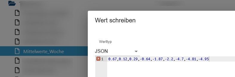

                      @kalle-r sagte: Ist das normal, daß da Werte nicht angezeigt werden?
                      Die Eingabemaske ist begrenzt. Man kann sich allerdings innerhalb nach rechts bewegen.
                      @kalle-r sagte in Unerklärliche Werte:
                      Dann wundert mich, dass der Javascript-Adapter es automatisch in ein Array wandelt.

                        das erklärt das Verhalten (leider) nicht.
                        Ich hab Datenpunkte mit viel mehr Zahlen und die werden auch alle dargestellt...
                        Ich hab auch mal hinten in dem Datenpunkt Werte von Hand ergänzt, auch die werden dann angezeigt.
                        Allerdings ist nach dieser Manipulation das Array/JSON kaputt und bei der Ausgabe
                        wird dann jedes Zeichen einzeln geliefert
                          @kalle-r
                          Wie kommt der Wert ursprünglich in den Datenpunkt?
                          Es sieht so aus, als enthielte er ein echtes Array, wie es in älteren Versionen des js-controllers und des Javascript-Adapters der Fall war. In neuen Versionen wird nach JSON gewandelt.
                            @kalle-r
                              @kalle-r
                              Du schreibst ein Array in einen Datenpunkt vom Typ "json". Kommt da keine Warnung?
                              Es bleibt ein "echtes" Array. Durch manuelle Eingaben wird es zu einem String und damit unbrauchbar.
                              EDIT: Habe mal getestet:
                              • Erst ein Array mit Zahlen und Datenpunkttyp "array" manuell eine Zahl hinzugefügt: Es bleibt ein Array mit zusätzlichem Element (wird automatisch gewandelt)
                              • Dann das gleiche Array mit Zahlen und Datenpunkttyp "json": Es wurde nach manueller Eingabe einer zusätzlichen Zahl zu einem JSON(String), wird also nicht gewandelt.
                              Schlussfolgerung: Ändere den Typ in "array"! Dann kann der Datenpunktwert auch editiert werden, da er ein JSON enthält, das beim Einlesen automatisch in ein Array gewandelt wird.

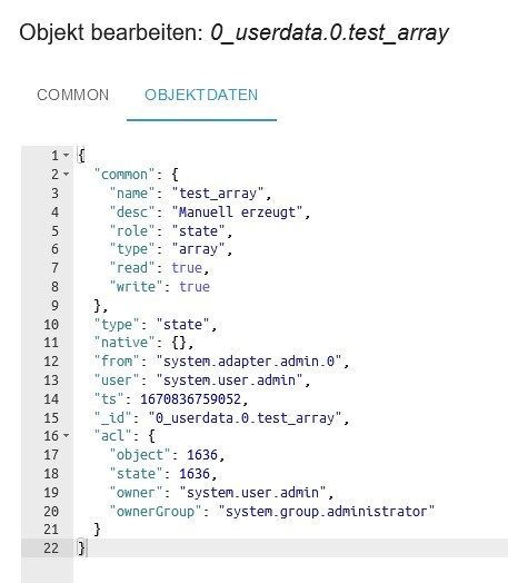

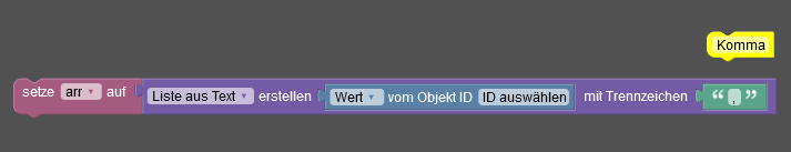

                                Der richtige Umgang mit einem Datenpunkt vom Typ "json" wäre:
                                  @kalle-r sagte: Beim Erzeugen hab ich jedenfalls JSON ausgewählt
                                  Habe PR auf Github erstellt, damit auch "array" ausgewählt werden kann. In älteren Admin-Versionen war das der Fall.

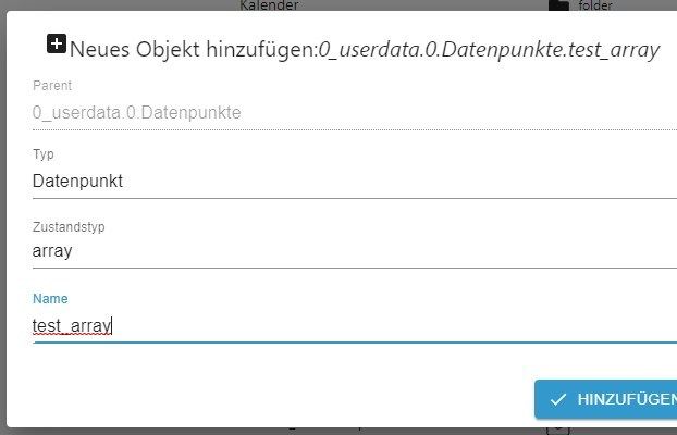

                                    Hab jetzt den Datenpunkt gelöscht und neu als Array angelegt, funktioniert soweit alles erstmal.

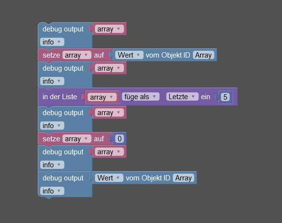

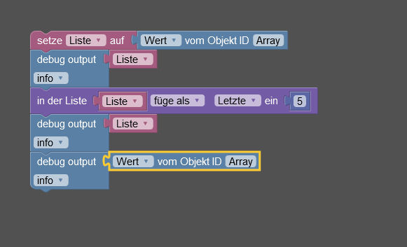

                                      Das Thema ist leider noch nicht durch.... Ich verstehe nicht was da passiert....

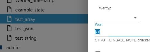

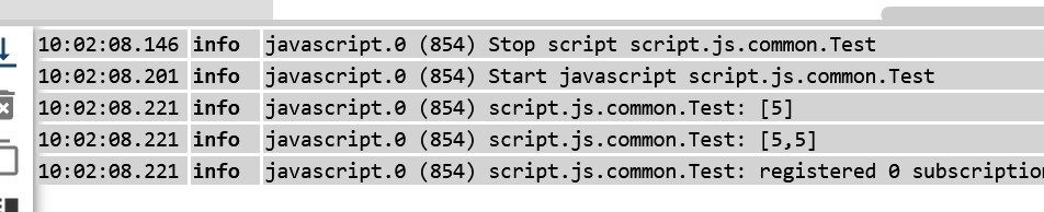

                                      hab einen Datenpunkt vom Typ array angelegt
                                      und schonmal einen Wert 5 rein geschrieben

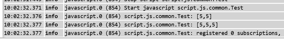

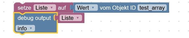

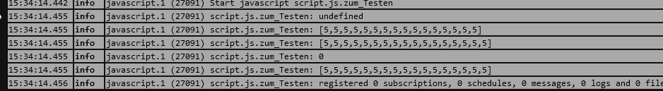

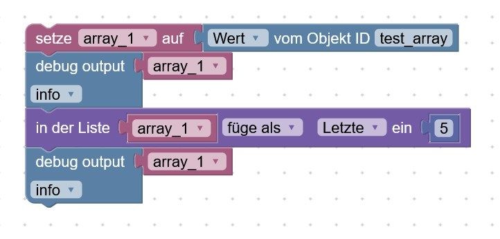

                                      mein Blockly

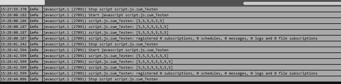

                                      die Ausgabe vom ersten Programmdurchlauf ist klar
                                      beim zweiten Durchlauf tritt jetzt das unerklärliche Verhalten auf:
                                      die Ausgabe müsste doch eigentlich die gleiche sein wie im ersten Durchlauf?
                                      wenn ich nun ein Skript starte mit der der Datenpunkt in eine ganz andere Variable gelesen wird
                                      sieht man daß das erste Skript offenbar den Datenpunkt selber verändert
                                      obwohl da weder "aktualisiere" noch "steuere" des Datenpunktes enthalten ist
                                      Unter "Objekte" hat sich aber die Anzeige im Datenpunkt selber nicht verändert
                                      Wie läßt sich dieses Verhalten erklären?
                                        Homoran Global Moderator Administrators @kalle-r last edited by
                                        mein Blockly
                                        ist das alles? sonst nichts auf der Arbeitsfläche?

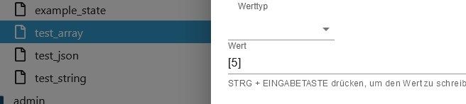

                                        wieso ist Wertetyp leer?
                                        hast du mal
                                        • den Browsercache gelöscht?
                                        • den js Adapter neu gestartet?
                                          kalle-r @Homoran last edited by kalle-r
                                          das ist alles... mehr ist nicht auf der Arbeitsfläche
                                          wenn ich einen Datenpunkt anlege kann ich array auswählen
                                          danach beim modifizieren gibt's den Typ nicht mehr
                                          darum ist das Feld vermutlich leer
                                          Adapter neu gestartet.
                                          Hab grad mal das ganze in einem anderen Browser gestartet... gleiches Verhalten
                                            @kalle-r sagte: Wie läßt sich dieses Verhalten erklären?
                                            Gar nicht, es sei denn, es ist ein Skript unter der Gruppe "global" aktiv.
