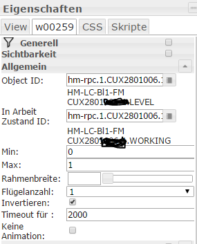

            Welchen Datenpunkt hast du mit dem Widget verbunden?
            und wie sieht der Datenpunkt unter Objekte aus?
            Hier würden Screenshots helfen.
            Rainer

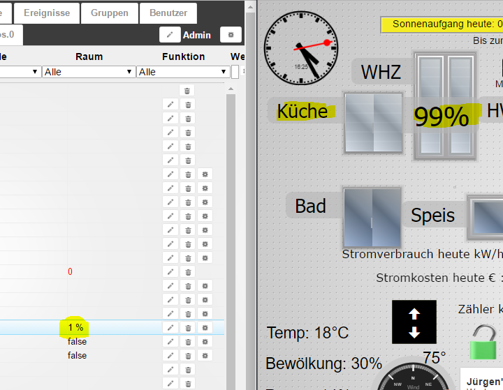

                  Interessant ist, das beim Bild hq3.png, der Status eigentlich 100 sollte, ist aber 0 :?:
                  LG

                    Kannst du dein cuxd Objekt für Level hier posten?
                    Ich vermute, dass da ein leerZeichen irgendwie steht.
                    • juergen2908
                      juergen2908 last edited by Negalein
                      Hi Bluefox,
                      meinst du das?
                      HM-LC-Bl1-FM CUX2801009:1.LEVEL

                        • juergen2908
                          Irgendwas passt da nicht.
                          Steuern funktioniert mit dem Widget nur der Status passt nicht.
                          D.h. wenn ich das widget inventiere dann passt der status nicht :?
                          Interessant ist, warum in Objekte 1 % statt 100%????
                          Jemand eine Idee ?
                          LG
