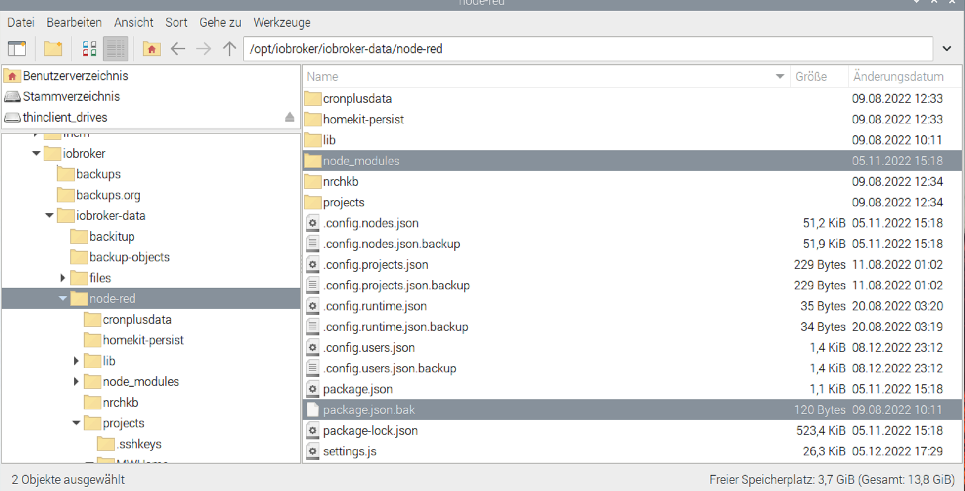

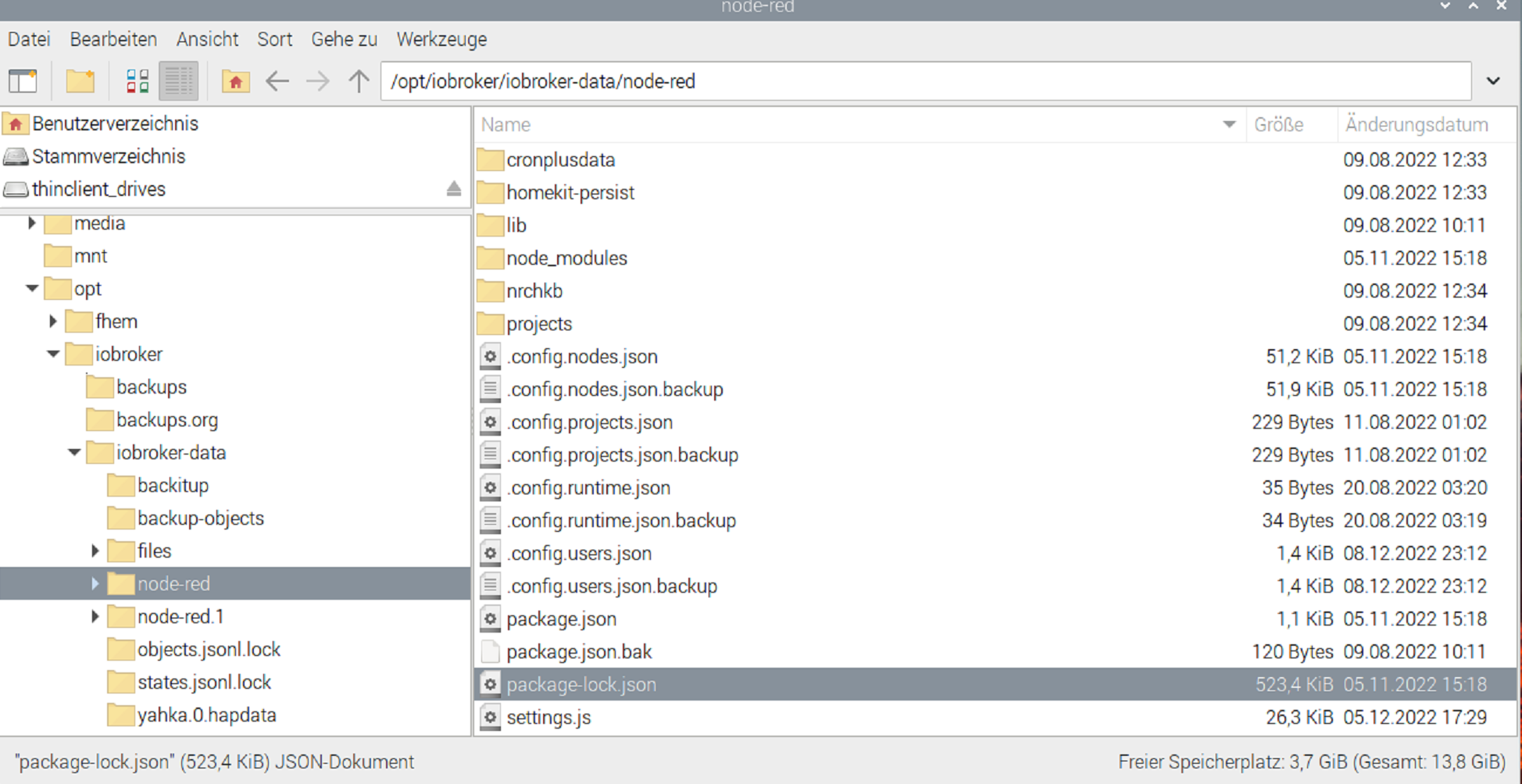

                @saranger Dann lösche mal die package-lock.json in Deinem /opt/iobroker/iobroker-data/node-red Verzeichnis und schau ob es dann tut.
                  Saranger @mickym last edited by
                  @mickym
