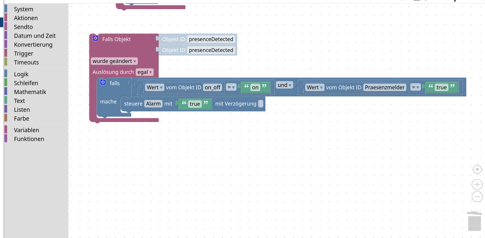

      da ich noch nicht so erfahren bin mit Blockly, habe ich folgendes Problem.
      Ich wollte einen Skript für eine Alarmanlage machen, der die Präsenzsensoren abfragt und bei Bedarf einen Alarm schaltet. Nun sitze ich vor einem Problem, da der Skript nicht zu funktionieren scheint.
      Hier ein Bild:
      (Ich hoffe ich habe das hier in der richtigen Unterkategorie gepostet)
      Vielen Dank
      VG

          Phantom 0 last edited by
          @homoran said in Skript für Alarmanlage geht nicht:
          wie genau äußert sich das?
          nur mal ins Blaue:
          Was liefern die Datenpunke für Wertetypen?
          Erstmal Danke für die schnelle Antwort.
          Also die beiden Objekt ID's sind die von den Präsenzmeldern. Wenn sich etwas bewegt geht der Wert auf true.
          Wenn das passiert, soll abgefragt werden ob die Alarmanlage überhaupt aktiv ist (Datenpunkt on_off) und ob der Modus für die Präsenzmelder aktiv ist (Datenpunkt Praesenzmelder)
          Wenn beides aktiv ist, dann soll er den Datenpunkt Alarm auf true setzen, damit der Alarm losgeht. Und das der Alarm losgeht funktioniert einfach nicht, obwohl beides auf true ist und die Präsenzmelder den Wert true haben.

            @phantom-0 sagte in Skript für Alarmanlage geht nicht:
            das war klar, soweit steht es im Blockly
            und wo hängt es?
            Dafür gibt es debug Bausteine zum eingrenzen.

              Phantom 0 @Homoran last edited by Phantom 0
              Es tut mir leid aber ich weiß nicht was du mit Wertetypen meinst.
              Oben ist noch ein Skript der die Fensterkontakte "beobachtet".

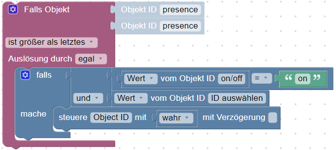

                  @phantom-0 sagte; Wenn sich etwas bewegt geht der Wert auf true. Wenn das passiert ...
                  Ändere den Trigger auf "ist größer als letztes" damit nur bei Änderung false --> true getriggert wird.
                  Diese Bedingung wird nie erfüllt werden, da der Datenpunkt sicherlich einen booleschen Wert enthält und keinen String "true":
                  Das gleiche wird für den Alarm-Datenpunkt gelten.
                    Phantom 0 @paul53 last edited by
                    Vielen Dank für deine Lösung!
                    Ich habe es eben gerade getestet und es hat funktioniert!

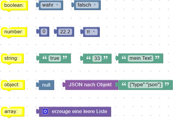

                      Wertetypen
                      z.B.
                      number
                      bool
                      string
                      du verwendest überall String (text)

                        paul53 @Phantom 0 last edited by paul53
                        @phantom-0 sagte: weiß nicht was du mit Wertetypen meinst.
                        Kleine Übersicht:
