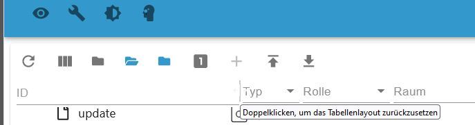

          @danjack Möglicherweise siehst du noch einen senkrechten gepunkteten Strich nach ID. Falls ja klicke da mal doppelt darauf.
          Edit: Den gibt es zwei mal. Gleich welcher mit doppelklick darauf wird das Layout zurückgesetzt
            Danjack @FredF last edited by
            @fredf Funktionier leider nicht. Doppelklick, aber keine Änderung.

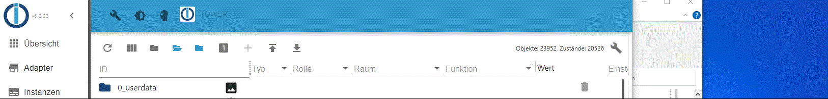

              Danjack @Danjack last edited by

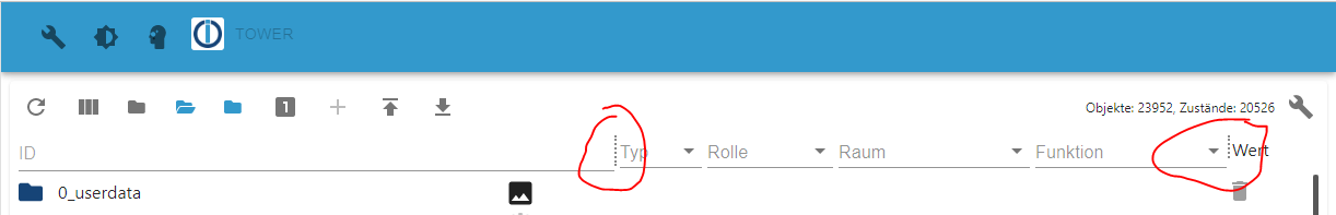

                FredF Most Active Forum Testing @Danjack last edited by FredF
                @danjack Schau mal wie hier der Name verschwindet:
                  @fredf Danke, scheinbar ist mein Bildschirm zu klein und es hat das Feld nicht angezeigt. Kann man die Felder "Rolle" und "Raum" verkleinern oder verschieben, damit ich das Feld "Name" grösser ziehen kann?
                  • FredF
                    @danjack sagte in Name in Objekten versehentlich gelöscht:
                    Dann am Besten die Auflösung ändern.
                    Leider nein, du kannst aber das Feld ID verkleinern, dann wird das Feld Name größer
