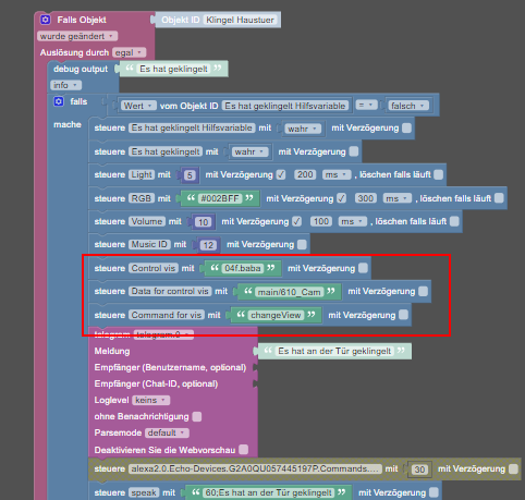

              @kellerkind-86 hmm, theoretisch gibt es unzählige Klingelbildscripte hier im Forum.
              ne Variante wäre z.b. als Auslöser, Abwesend anstatt der Klingel, welches dann ein View in widget einblendet. In dieser View sind deine Bilder hinterlegt. Dazu musst du dir eine View anlegen in der deine Cams sichtbar sind.
              den rot umrahmten Teil brauchst du zum Aufruf
