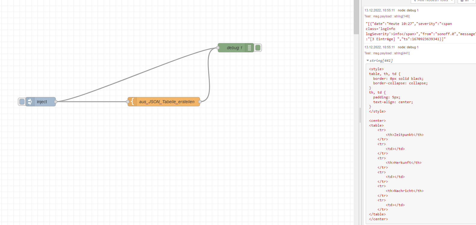

      ich bekomme eine JSON String und möchte hierbei die einzelnen Werte in einer Tabelle anzeigen lassen.
      Nur bleibt der Wert aktuell leer?
      Was muss ich hier anpassen, dass die Werte angezeigt werden?
      Hier der exportierte Flow:
              "id": "f750307b14ca3931",
              "type": "tab",
              "label": "Flow 4",
              "disabled": false,
              "info": "",
              "env": []
              "id": "2500550bf4260472",
              "type": "debug",
              "z": "f750307b14ca3931",
              "name": "debug 1",
              "active": true,
              "tosidebar": true,
              "console": false,
              "tostatus": false,
              "complete": "false",
              "statusVal": "",
              "statusType": "auto",
              "x": 920,
              "y": 180,
              "wires": []
              "id": "83a2de4af3c4d7d3",
              "type": "inject",
              "name": "",
              "props": [
                      "p": "payload"
                      "p": "topic",
                      "vt": "str"
              "repeat": "",
              "crontab": "",
              "once": false,
              "onceDelay": 0.1,
              "topic": "Test",
              "payload": "[{\"date\":\"Heute 10:27\",\"severity\":\"<span class='logInfo logSeverity'>info</span>\",\"from\":\"sonoff.0\",\"message\":\"[3 Einträge] \",\"ts\":1670923639341}]",
              "payloadType": "str",
              "x": 270,
              "y": 360,
              "wires": [
                      "73d59ef6ef8f385c",
                      "2500550bf4260472"
              "id": "73d59ef6ef8f385c",
              "type": "template",
              "name": "aus_JSON_Tabelle_erstellen",
              "field": "payload",
              "fieldType": "msg",
              "format": "handlebars",
              "syntax": "mustache",
              "template": "<style>\ntable, th, td {\n  border: 0px solid black;\n  border-collapse: collapse;\n}\nth, td {\n  padding: 5px;\n  text-align: center;    \n}   \n</style>\n\n<center>\n<table>\n    <tr>\n        <th>Zeitpunkt</th>\n    </tr>\n    <tr> \n        <td>{{payload.date}}</td>\n    </tr>\n    <tr>\n        <th>Herkunft</th>\n    </tr>\n    <tr> \n        <td>{{payload.from}}</td>\n    </tr> \n    <tr>\n        <th>Nachricht</th>\n    </tr>\n    <tr> \n        <td>{{payload.message}}</td>\n    </tr>     \n</table> \n</center>",
              "output": "str",
              "x": 680,
              "y": 360,
              "wires": [
                      "2500550bf4260472"
      Vielen Dank

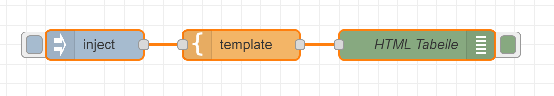

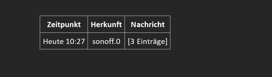

                        • mickym
                          mickym Most Active @_R_A_L_F_ last edited by mickym
                          @_r_a_l_f_ Ach das Leben kann so einfach sein. Kommt in meiner Mail super an. 😉
                          Hier ganz einfach mit Template Node. 😉
                          Iterieren in der Template Node macht man so. 😉 - Steve weiss alles. 😉
                          {{#payload}}
                          {{/payload}}
                                 "type": "debug",
                                 "z": "6e170384.60c96c",
                                 "name": "HTML Tabelle",
                                 "active": true,
                                 "tosidebar": true,
                                 "console": false,
                                 "tostatus": false,
                                 "complete": "payload",
                                 "targetType": "msg",
                                 "statusVal": "",
                                 "x": 3320,
                                 "y": 3440,
                                 "wires": []
                                 "type": "inject",
                                 "name": "",
                                 "props": [
                                         "p": "payload"
                                         "p": "topic",
                                         "vt": "str"
                                 "repeat": "",
                                 "crontab": "",
                                 "once": false,
                                 "onceDelay": 0.1,
                                 "topic": "Test",
                                 "payloadType": "json",
                                 "x": 2990,
                                 "y": 3440,
                                 "wires": [
                                         "e88eb3fa7c14f96e"
                                 "id": "e88eb3fa7c14f96e",
                                 "type": "template",
                                 "name": "",
                                 "field": "payload",
                                 "fieldType": "msg",
                                 "template": "<style>\n    table,\n    th,\n    td {\n        border: 0px solid black;\n        border-collapse: collapse;\n    }\n\n    th,\n    td {\n        padding: 5px;\n        text-align: center;\n    }\n</style>\n\n<center>\n    <table>\n        <tr>\n            <th>Zeitpunkt</th>\n            <th>Herkunft</th>\n            <th>Nachricht</th>\n        </tr>\n        {{#payload}}\n        <tr>\n            <td>{{date}}</td>\n            <td>{{from}}</td>\n            <td>{{message}}</td>\n        </tr>\n        {{/payload}}\n    </table>\n</center>",
                                 "output": "str",
                                 "x": 3140,
                                 "y": 3440,
                                 "wires": [
                                         "2500550bf4260472"
                          Schande über mich! - Aber Du siehst, man lernt nie aus. Deswegen helfe ich immer gerne, weil ich selbst immer dazu lerne!!!! Und speichere mir das dann auch in meiner lokalen Bibliothek ab. 😉
                          _ 1 Reply Last reply Reply Quote 0
