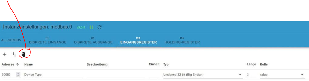

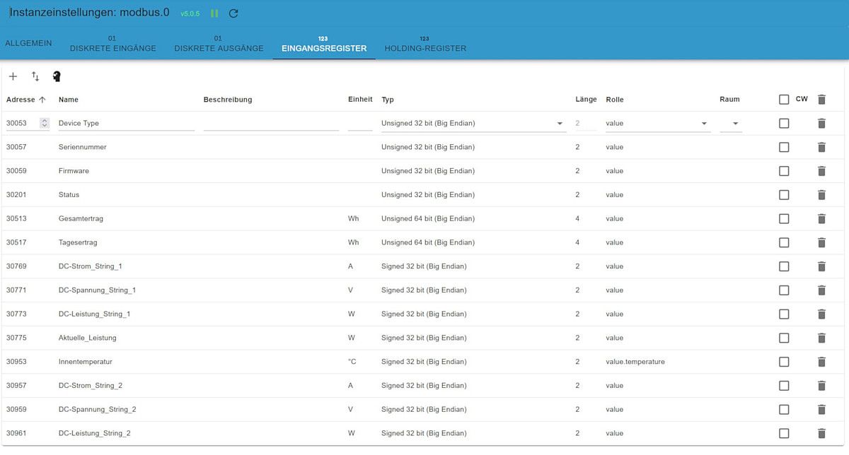

            Ich bekomme gar keine Spalten Faktor, offset und Formel angezeigt, dafür aber ein unerklärtes "CW".
            Wie komme ich denn da dran?

                So schauts aus:
                Glasfaser Homoran 2 Replies Last reply Reply Quote 0
                • Glasfaser
                  Glasfaser @BertDerKleine last edited by
                  @bertderkleine
                  Klick mal da drauf
                  BertDerKleine 1 Reply Last reply Reply Quote 1

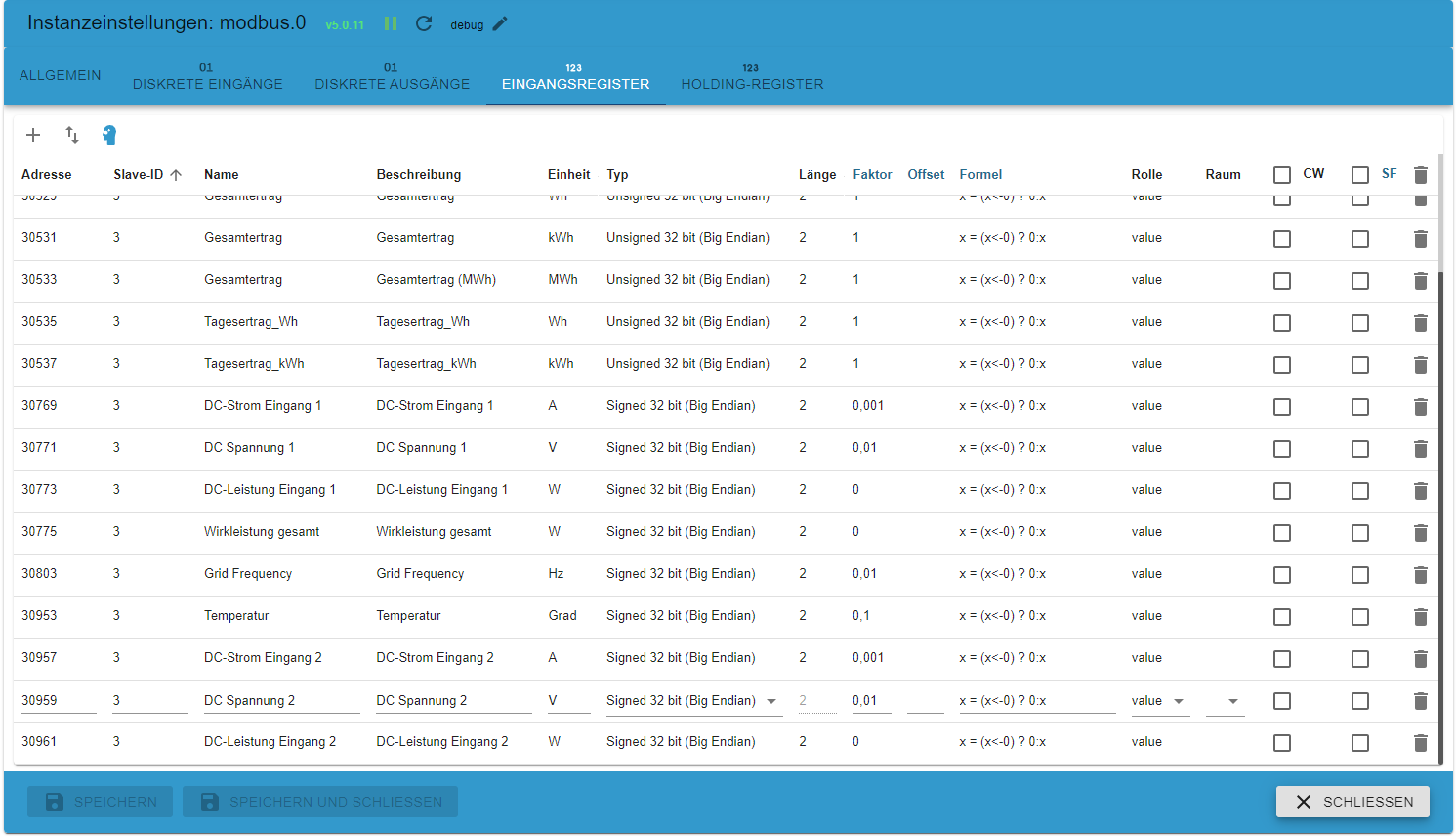

                              ich stehe vor dem selben Problem. Nachts wird -2147483648 angezeigt.
                              Nutze ich dir Formel haut es mir die ganzen Werte durcheinander.
                              Die Werte in Faktor werden zum umrechnen benötigt.
                              Habt ihr hir ne saubere funktionierende Lösung?
                              BertDerKleine 1 Reply Last reply Reply Quote 0
                              • BertDerKleine
                                BertDerKleine @armalite-2 last edited by
                                @armalite-2
                                Nur eine Beobachtung: Beim Register 30769 habe ich als Faktor "0.01" drin stehen, Du hast da "0,001".
                                Das mag nichts zu bedeuten haben, aber einmal weicht der Faktor um x10 ab und Du benutzt ein Kommazeichen, ich einen Punkt.
                                Im übrigen habe ich diese Formel auch nur bei vier Werten eingetragen, die negativ wurden. Du hast es überall gemacht.
