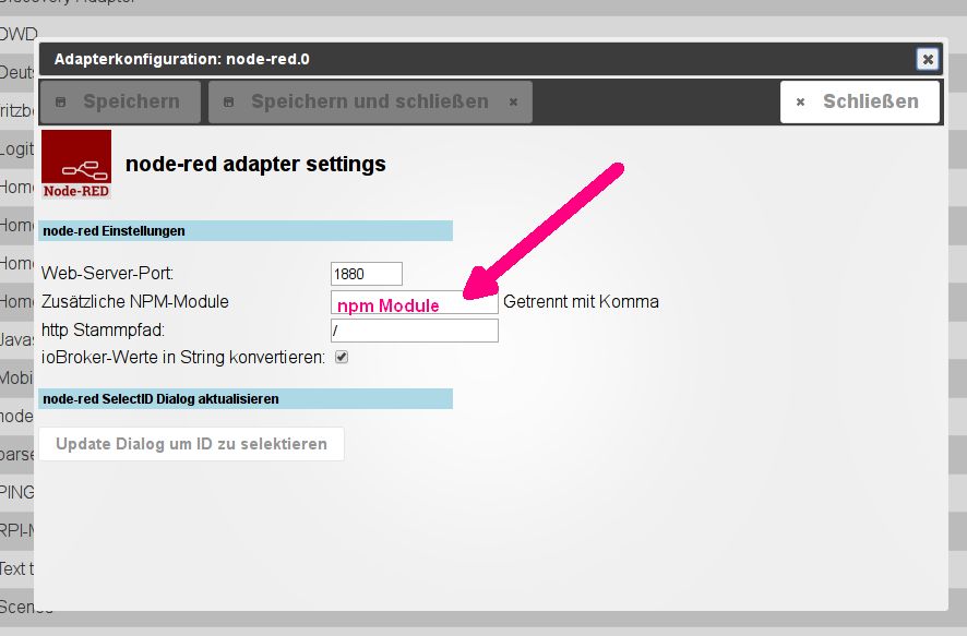

      ich bin mir nicht sicher wie man "richtig" mit npm Module installiert.
      Mein ioBroker läuft unter dem User iobroker im Verz. /opt/iobroker.
      Muss ich zum installieren mit npm in das o.g. Verz. wechseln?
      Muss ich die Installtion als root ausführen?
      Am Ende möchte ich ein paar Module für das node-red das das mit iobroker kommt installieren.
      Ludger
        @lubeda:
        möchte ich ein paar Module für das node-red das das mit iobroker kommt `
        Hier eintragen:
        node-red Adapter neustarten - fertig
