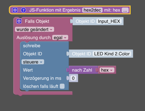

      Hi Zusammen,
      ich habe zu diesem Thema bereits unzählige Beiträge gefunden und habe ernsthaft versucht eine Lösung zu finden, jedoch bin ich jetzt an einem Punkt an dem ich nicht weiterkomme.
      Konkret habe ich folgende Anforderung:
      • Ein Color Picker schreibt in ein manuell erstelltes Objekt einen hexadezimalen Wert (bereits erfolgreich umgesetzt)
      • Dieser Wert soll mithilfe eines Skripts (z.B. auf Blockly Basis) in Dezimal umgerechnet werden
      • Anschließend soll dieser Wert in ein Objekt eines Aktors geschrieben werden
      Die Funktion sieht folgendermaßen aus:
      return parseInt(hex, 16);
      Fehlermeldungen erhalte ich folgende:
      homee connection error: "value must be a number"
      Ich würde mich übers Tipps besonders freuen.
      Danke & Grüße
      André

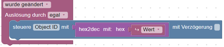

        paul53 @Andre3000 last edited by
        @andre3000
        Anstelle von "nach Zahl" sollte der Funktionsaufruf von hex2dec(hex) verwendet werden.

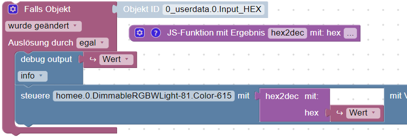

              @apollon77 Eventuell möchtest du mal einen Blick drauf werfen, da das ursprüngliche "Problem" darin liegt, dass der Homee Adapter den Farbwert Dezimal in Objekte schreibt, aber die meisten Color Picker eher mit HEX Werten rechnen. Ich habe dazu auf github ein Issue gefunden, dass bereits vor vielen Jahren geclosed wurde. Hat sich der selbe "Fehler" wieder eingeschlichen oder ist das mittlerweile gewollt, dass die Werte in Dezimal geliefert werden?
                @andre3000 sagte: Weiterhin der selbe Fehler.
                Das Blockly passt. Wie sieht der Wert in "0_userdata.0.Input_HEX" aus?

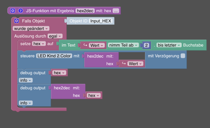

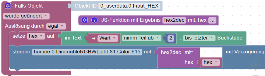

                                    • DJMarc75
                                      DJMarc75 @Andre3000 last edited by
                                      @andre3000 Wert mit der Variablen HEX ersetzen:
                                        Andre3000 @DJMarc75 last edited by
                                        @djmarc75 Das war die Lösung! Jetzt läuft es. Ich danke euch allen für die Mühen und den super schnellen Support.
