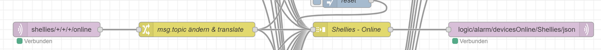

                  Nun ich überwache meine Geräte ja sowieso über Objekte - aber ich machs halt mit Node Red. 😉
                  Du abonnierst einfach alle states, die Dich interessieren also Lichter, Radio und lässt die triggern. Das passiert quasi automatisch. Bei mir wird das über einen JOIN Node in ein Objekt geschrieben und das als JSON in einen Datenpunkt geschrieben. Somit hast Du in dem Objekt immer den aktuellen Status.
                  Hier gehts jetzt um Onlineüberprüfung, aber letztlich musst halt nur alle States von allen interessanten Geräten in einem Objekt sammeln.
                  Bei mir entsteht also so ein Objekt:
                    "steckdosen/wohnzimmer/fritzbox": true,
                    "steckdosen/wohnzimmer/mwipv6gw": true,
                    "licht/diele/decke": true,
                    "steckdosen/wohnzimmer/mwdesktop": true,
                    "licht/buero/decke": true,
                    "steckdosen/buero/max": true,
                    "licht/wohnzimmer/vitrine": true,
                    "steckdosen/buero/fritzbox": true,
                    "licht/flur/decke": true,
                    "schalter/bad/licht_abzug": true,
                    "licht/schlafzimmer/decke": true,
                    "steckdosen/kueche/spuelmaschine": true,
                    "steckdosen/buero/schreibtisch": true,
                    "schalter/kueche/licht_abzug": true,
                    "licht/wohnzimmer/decke": true,
                    "licht/wohnzimmer/essen": true,
                    "steckdosen/buero/mwhome": true,
                    "licht/buero/computer": true
                  So wenn Du dir jetzt vorstellst, dass das diverse Lampen und Radio sind, die halt true oder false im Moment haben. Dann drückst du auf den Taster und sicherst Dir halt den Zustand weg, bevor du alles ausschaltest. Bei erneuter Ankunft nimmst Du dann dieses Objekt um den vorigen Zustand wiederherzustellen.
                  Wenn Du halt Blockly oder JS nutzt, musst Du es halt damit umsetzen. Mir ist das jetzt zu umständlich.
