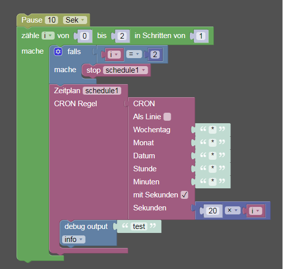

      Hallo Zusammen,
      kann mir bitte jemand erklären warum er bei 40secs (völlig ok) UND bei 0secs auslöst?
      Nach meinem Verständnis macht der 2 Einträge in schedule1 und löscht diese beim letzten Durchlauf und hat dann nur noch bei 40secs zum Auslösen
        <variables>
          <variable id="YPOJ3U]cF:UhW-C(R9DL">i</variable>
          <variable type="cron" id="schedule1">schedule1</variable>
        </variables>
        <block type="timeouts_wait" id="t,}fh)@#x:GUHcSzEXRF" x="-337" y="-512">
          <field name="DELAY">10</field>
            <block type="controls_for" id="fK6R7$XAZM#X)X?#Za)E">
              <field name="VAR" id="YPOJ3U]cF:UhW-C(R9DL">i</field>
              <value name="FROM">
                <shadow type="math_number" id="ECDy1m8UyU0Yr_2^?Y@5">
                  <field name="NUM">0</field>
              <value name="TO">
                <shadow type="math_number" id="/mO%TGS|H2*%`Je~G5Nt">
                  <field name="NUM">2</field>
              <value name="BY">
                <shadow type="math_number" id="#tO;I|!j5faZ4FG!12ZK">
                  <field name="NUM">1</field>
              <statement name="DO">
                <block type="controls_if" id="Hf/BZ4`q*@_dj6lT$ufM">
                    <block type="logic_compare" id="?b2+{9?D.-d4w8mpA|.r">
                      <field name="OP">EQ</field>
                        <block type="variables_get" id="%I4Q5DH?H@b$^[]Deu91">
                        <block type="math_number" id="C0G7gS:]L}!HZjc/xjJP">
                    <block type="schedule_clear" id="Rz%UZo@``?albIjO@O_S">
                      <field name="NAME">schedule1</field>
                    <block type="schedule_create" id="Z:8|^}]d{hsCi6H5ECpp">
                      <value name="SCHEDULE">
                        <shadow type="field_cron" id="k+tVG(C)iA4;+)nag^Lo">
                          <field name="CRON">* * * * *</field>
                        <block type="cron_builder" id="C?FF1k(hWMT!]IX_X39t">
                          <mutation xmlns="http://www.w3.org/1999/xhtml" seconds="true" as_line="false"></mutation>
                          <field name="LINE">FALSE</field>
                          <field name="WITH_SECONDS">TRUE</field>
                          <value name="DOW">
                            <shadow type="text" id="kT+kE?yOdYbug_2m`v:)">
                              <field name="TEXT">*</field>
                          <value name="MONTHS">
                            <shadow type="text" id="Q8o0zbZ@.$@.VzyjVfqY">
                          <value name="DAYS">
                            <shadow type="text" id="N,+oCO]iS:kZD,b5Rt;|">
                          <value name="HOURS">
                            <shadow type="text" id="UiQhUBt!UoD;Uo*.IZj9">
                          <value name="MINUTES">
                            <shadow type="text" id="~(s;RW3%^036|`LA*ae}">
                          <value name="SECONDS">
                            <shadow type="text" id="tq?wkVQC_2J0k`|AfA_[">
                            <block type="math_arithmetic" id="MlVRJ%**;V3*.ijY}.Y?">
                                <shadow type="math_number" id="NjYbS@EKT9=T!Hl@C.r9">
                                  <field name="NUM">20</field>
                                <shadow type="math_number" id="(~,-l/$Y:LRsN2JKPkUz">
                                <block type="variables_get" id="q.TXMwTVr;_Y#Vg06v%O">
                        <block type="debug" id="j1wEbvJoCi0P]1,6%a`y">
                          <value name="TEXT">
                            <shadow type="text" id="NX/^6FZAj_cH@MX$|#,g">

        @plasmachef sagte in Probleme mit Schedule:
        Wie soll er den ersten löschen? Wenn i = 0 und danach i = 1 ist die Referenz auf den ersten Schedule weg.
        Du musst Dir das so vorstellen, dass man eine ID zurückbekommt, wenn man einen Schedule anlegt (vereinfacht gesagt). Diese ID kann man dann in eine Variable speichern um damit später den Schedule wieder anzuhalten.
        • Ist nun i = 0 bekommst Du z.B. 2348 als ID nach dem Anlegen
        • Diese ID wird in der Variablen schedule1 gespeichert
        • Jetzt ist i = 1 und Du bekommst 6589 als ID beim Anlegen
        • Diese ID wird in der Variablen schedule1 gespeichert (und der alte Wert ersetzt)
        • Jetzt ist id = 2 und Du löschst den Schedule mit ID 6589 (steht ja in Variable schedule1 - den vorigen Wert der Variablen kennst Du nicht mehr. Daher läuft der andere Schedule weiter.
        Das ist das Problem an der (seltsamen) Logik. Es gibt keine "zwei Einträge" in schedule1. Nur den letzten. Das lässt sich mit Blockly so nicht lösen - da müsste man auf JavaScript wechseln und z.B. eine Liste (Array) bauen, welches alle vorigen IDs enthält und diese dann abbrechen.

        • Plasmachef
          Plasmachef @haus-automatisierung last edited by
          wow, was für eine Erklärung!
          Ich dachte schedule1 steht für das komplette Paket an "Triggern".
          Habs verstanden!
          Herzlichen Dank dafür 🙂
