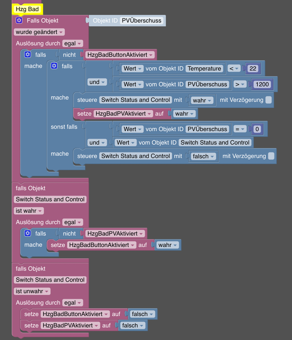

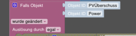

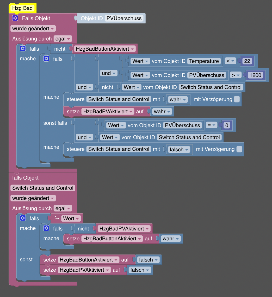

      Hallo Leute!
      Ich möchte die Fritz Smart-Steckdose zusätzlich zur manuellen Betätigung per PV-Überschuss ansteuern.
      Die Fritz Dose kann, manuell geschalten automatisch nach 2h wieder abschalten.
      Ich möchte zusätzlich, wenn PV-Überschuss da ist und die Raumtemperatur niedrig ist, den Heizkörper ansteuern.
      Meine Frage an euch, passt da mein Blockly ? 🙂

        paul53 @Humidor last edited by
        @humidor sagte: passt da mein Blockly ?
        Im Prinzip schon, aber
        • 2 Trigger auf den gleichen Datenpunkt verschwendet Ressourcen
        • Bei Änderung des PV-Überschuss oberhalb von 1200 W wird laufend an die Steckdose gesendet.
        Humidor 1 Reply Last reply Reply Quote 0

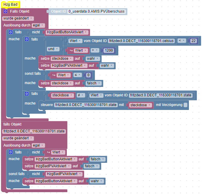

        • Humidor
          Humidor @paul53 last edited by
          @paul53 ok danke, und geändert:
            paul53 @Humidor last edited by paul53
            @humidor sagte: geändert:
            Du solltest öfter Variablen verwenden: Wert (unter "Trigger") und nur einmal "steuere", da es eine sehr komplexe Funktion ist.
            Ist der PV-Überschuss immer positiv, denn Du prüfst auf = 0?
            Humidor 2 Replies Last reply Reply Quote 0

              • Humidor
                @paul53 noch eine Info?
                  @humidor sagte: noch eine Info?
                  Nein.
                  Zur Verwendung von Variablen habe ich bereits geschrieben.

                  • Humidor
                    @paul53 ok, jetzt hab ich dich verstanden. danke.

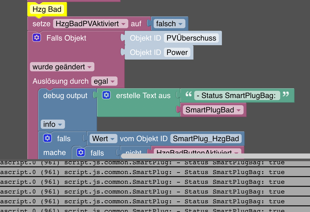

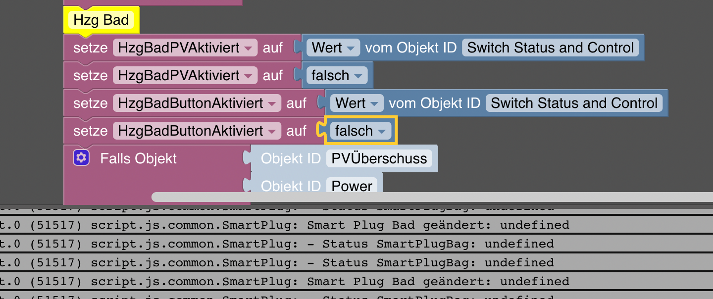

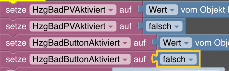

                    • Humidor
                      Humidor @paul53 last edited by Humidor

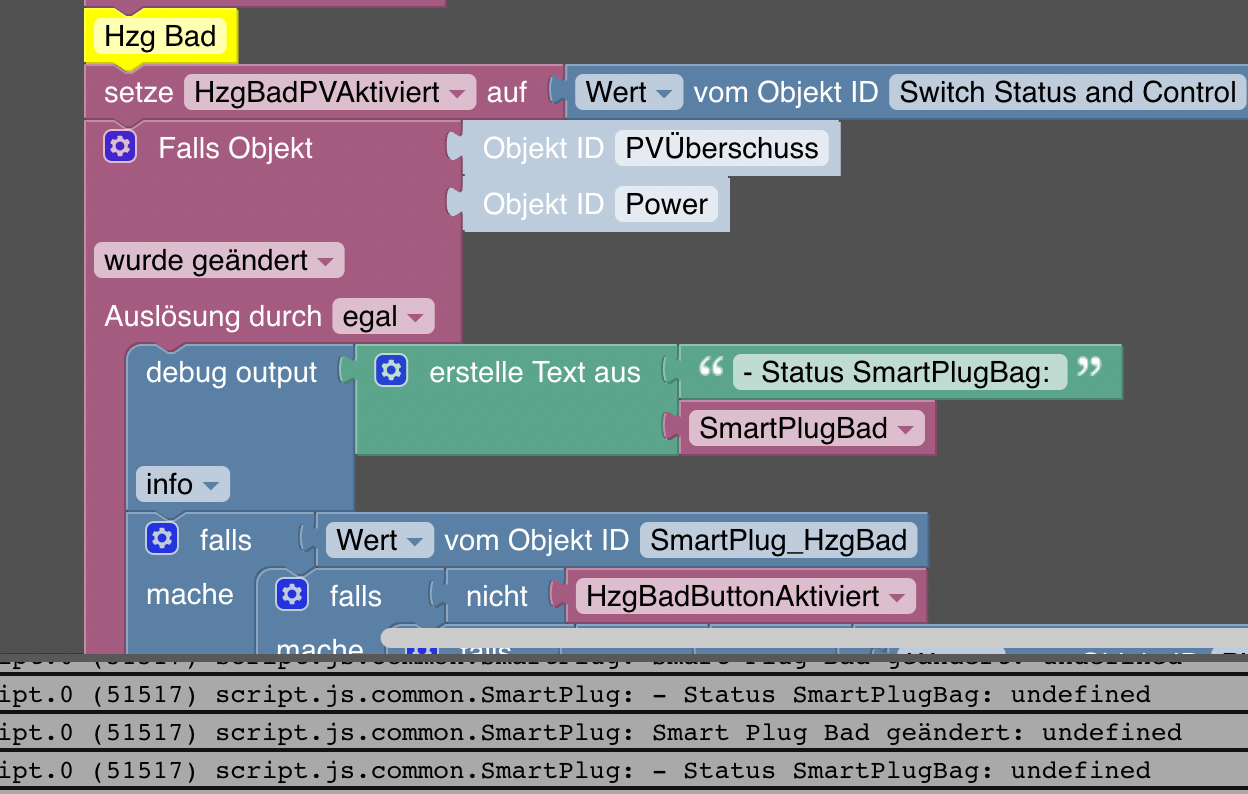

                      @paul53 es will nicht funktionieren, bei 0 wird mir der Trockner nicht abgeschaltet, nun habe ich eine weitere Triggervariabel drin, damit weiter die Bedingungen abgearbeitet werden, will auch nicht sauber funktionieren (so ein pfufferl Funktion fkt. wieder nicht, das nerft)
                      Frage, warum fkt. der Vergleich nicht? ist das ein Systemfehler?
                      warum ist die Variable undefiniert, sollte ein Bool sein

                      nach einer Zeit dann:
                      why??
                        @humidor sagte: warum ist die Variable undefiniert
                        Das ist sie nach Skriptstart. Deshalb initialisiere sie außerhalb der Trigger:
                        Da du einiges geändert hast, poste bitte den Export des kompletten Skripts in Code tags.
                        Was ist der Trigger-DP "Power"?

                        • Humidor
                          @paul53 wie im Bild oben zu sehen, mache ich die Initialisierung per wahr/falsch (Bool)
                          nach einer Zeit hat es dann auch funktioniert, das ist ein zeitliches Fehlverhalten
                          für mich ist es damit erledigt, mehr kann ich da dann eh nicht beitragen.
                          es gibt gerade ein neues Update von Admin und Skript, ich bin aber nicht der, der sofort auf die letzte Version updated, gebranntes Kind halt.

                                @humidor dann zeig Dein komplettes Blockly und lass den Debug unten weg... brauchen wir hier grad nicht um Dir zu helfen... nur das Blockly
                                • Humidor
                                  Humidor @DJMarc75 last edited by Humidor

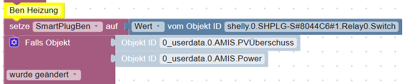

                                  @djmarc75 da sind oben noch 2 Plugs, die sind aktuell man vernachlässigbar
                                  <variables>
                                  <variable id="I87g3)Bgf+VQPGrP)(w">HzgBenButtonAktiviert</variable> <variable id="jIGE4073UZ^0VwC#aJuo">HzgBenPVAktiviert</variable> <variable id="G/{R4tGviqeZfGp{,EE">HzgBadPVAktiviert</variable>
                                  <variable id="I=r#[:pdyT+h|wsXE$|@">SmartPlugBen</variable>
                                  <variable id=")9+q}i8,EkRfK%y8?m$p">SmartPlugBad</variable>
                                  <variable id="KD:P[N/4z@jQ6}[4|~Y">HzgBadButtonAktiviert</variable>
                                  </variables>

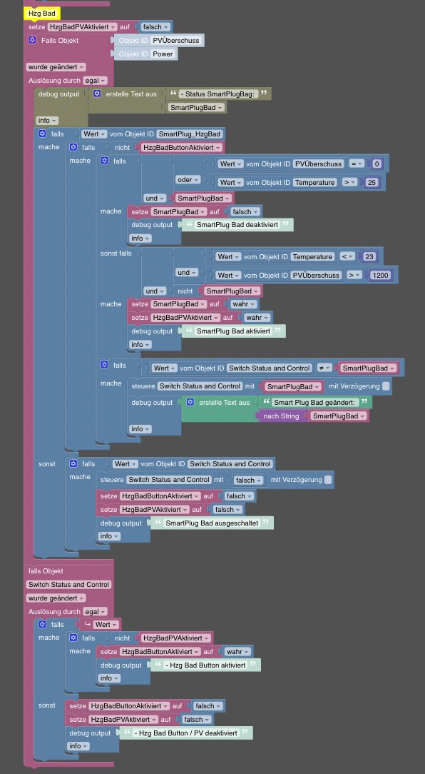

                                  aktuell sehe ich kein Fehlverhalten, es hat nur lange gedauert bis es gelaufen ist, dabei Fehlersuche ohne Erfolg (daher die Debugs)
                                  gibt es eine Möglickeit die Variablen (Wert) im Objektbaum zu sehen?
                                  DJMarc75 paul53 2 Replies Last reply Reply Quote 0
                                  • DJMarc75
                                    DJMarc75 @Humidor last edited by DJMarc75
                                    @humidor sagte in Smarter - Handtuchtrockner:
                                    ja klar, indem Du die Variablen an das Debug hängst...
                                    Humidor 1 Reply Last reply Reply Quote 1
                                    • Humidor
                                      @djmarc75 auch mit direktem Bezug auf die Variable - undefined
                                      hatte heute einen Restart vom Raspi, seither fkt. es wieder nicht.
                                      • DJMarc75
                                        @humidor Na wenn die Variable, laut Deinem Screenshot, keinen Wert bekommt, dann ist diese halt auch "undefined"
                                        • Humidor
                                          @djmarc75 true/false wäre ja definiert
                                          Humidor paul53 2 Replies Last reply Reply Quote 0
                                          • Humidor
                                            Humidor @Humidor last edited by Humidor
                                            @humidor ach ich Idiot, die Variable die ich debugge, war nicht definiert.... so ein Depp
                                            dennoch schalet mir das Spiel gerade nicht...
