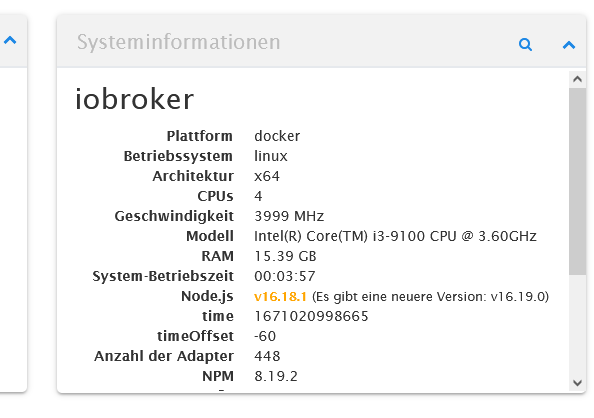

      warp735 last edited by
      Vorab: bin auf m Docker unterwegs.
      Warum wird mir ein node.js Update angezeigt und nach Docker update immer noch. Auch wenn ich das Ganze manuell anstoße bleibt er auf der 18.1
      Ist jetzt schon das zweite Mal so.
      Das letzte Mal kam dann irgendwann ein Docker Update und dann hats wieder gepasst. Muss man jetzt immer zwei / drei Updates auslassen oder wie?
      haus-automatisierung Thomas Braun OliverIO 3 Replies Last reply Reply Quote 0
      • haus-automatisierung
        haus-automatisierung Developer Most Active @warp735 last edited by haus-automatisierung
        @warp735 Weil 16.18.1 die letzte Version im Debian Package-Repository ist.
        https://deb.nodesource.com/node_16.x/dists/bullseye/main/binary-amd64/Packages
        Version: 16.18.1-deb-1nodesource1
        Die Anzeige im info Adapter richtet sich nicht nach den jeweiligen Paketquellen. Ist ungünstig gelöst.
        Einfach warten und dann das Image aktualisieren, wenn es mit der neuesten nodejs Version getaggt wurde. Manuell im Container irgendwelche Updates anstoßen macht man natürlich nicht 🙂
        PS: Und bitte nenne demnächst die ganze Version. NodeJS 18 bzw. 19 ist ja was ganz anderes als 16.18
          Thomas Braun Most Active @warp735 last edited by
          @warp735
          Weil im downstream noch die 16.18.1 drin ist:
          echad@chet:~ $ apt policy nodejs
          nodejs:
            Installed: 19.2.0-deb-1nodesource1
            Candidate: 19.2.0-deb-1nodesource1
            Version table:
           *** 19.2.0-deb-1nodesource1 500
                  500 https://deb.nodesource.com/node_19.x bullseye/main arm64 Packages
                  100 /var/lib/dpkg/status
               18.12.1-deb-1nodesource1 501
                  500 https://deb.nodesource.com/node_18.x bullseye/main arm64 Packages
               16.18.1-deb-1nodesource1 500
                  500 https://deb.nodesource.com/node_16.x bullseye/main arm64 Packages
               14.21.1-deb-1nodesource1 500
                  500 https://deb.nodesource.com/node_14.x bullseye/main arm64 Packages
               12.22.12~dfsg-1~deb11u1 500
                  500 http://security.debian.org/debian-security bullseye-security/main arm64 Packages
               12.22.5~dfsg-2~11u1 500
                  500 http://deb.debian.org/debian bullseye/main arm64 Packages
          echad@chet:~ $
          Die muss von nodesource erst gebaut werden und im Repo gesynct werden. Bei Docker ist das natürlich dann wieder eine etwas andere Geschichte.
          haus-automatisierung lemonbiter 2 Replies Last reply Reply Quote 0
