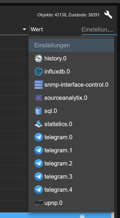

      im ioBroker werden mit nicht immer alle Logos angezeigt.
      Woran kann das liegen? Der Pfad der Bilder sieht so aus: http://iobroker:8081/influxdb.png

              Auch im Teil : Einstellungen ( Bei Datenpunkten )
              Welche Admin Version !?
              so ist es bei mir , Admin 6.2.23
