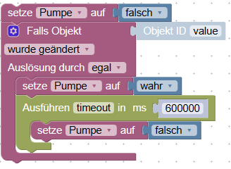

      Hänge gerade fest ..
      Alle 3 Minuten wird ein Wert erwartet. Falls Wert größer als vorheriger soll Variable "Pumpe" für min. 60 Minuten TRUE, nach Zeitablauf auf FALSE umschalten.
      So kann das aber nicht funktionieren da IMHO bei jedem Treffer ein neuer Timeout erzeugt wird. Benötige hier eure Unterstützung.
      var Pumpe, timeout;
      on({id: [].concat(['alias.0.Zaehlerstaende.gas.value']), change: "ne"}, async function (obj) {
        var value = obj.state.val;
        Pumpe = true;
        timeout = setTimeout(async function () {
          Pumpe = false;
        }, parseInt(600000));

        Homoran Global Moderator Administrators @YunaKato last edited by Homoran
        @yunakato dann stell doch vorweg ein falls Pumpe = falsch

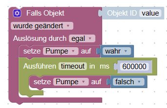

            paul53 @YunaKato last edited by
            @yunakato sagte: für min. 60 Minuten TRUE
            Im Blockly sind es nur 10 Minuten.

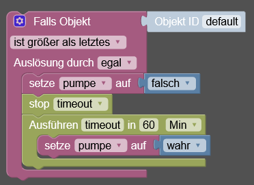

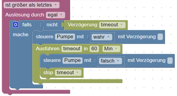

            • YunaKato
              YunaKato @YunaKato last edited by
              @yunakato
              ne das war zu schnell geantwortet: Du meinst, das vor setz
              @yunakato sagte in Variable schalten:
              @homoran sagte in Variable schalten:
              So ?
              Das auch noch 🙂 danke ! Neuer Versuch :3030ba52-f2c1-4063-b369-788ac0f33bc6-image.png
              Homoran DJMarc75 YunaKato 3 Replies Last reply Reply Quote 0
                @yunakato jetzt nur noch die Hauptbedingung!
                ist das wirklich alles? oder kommt da noch einiges an Eckpunkten hinzu?
                Das scheint mir nämlich nicht ausreichend/ eindeutig zu sein.
                Was willst du denn machen?

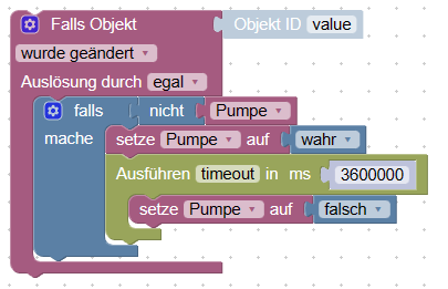

                • DJMarc75
                  DJMarc75 @YunaKato last edited by DJMarc75
                  @yunakato so vielleicht ?
                  Aber wie @Homoran schon schrieb fehlen da noch Infos !
                  EDIT: Werte der Variable natürlich erst wahr, dann falsch 😀
                    Homoran Global Moderator Administrators @DJMarc75 last edited by
                    @djmarc75 sagte in Variable schalten:
                    so vielleicht
                    ich denke/glaube/vermute dass die Pumpe nicht bei jedem größer gestartet werden soll.
                    Außerdem vermute ich dass auch ein anderer Abbruchgrund (z.B. wenn der ominöse Wert bereits nach 5 Minuten unter einem bestimmten Level liegt) hinzukommen könnte

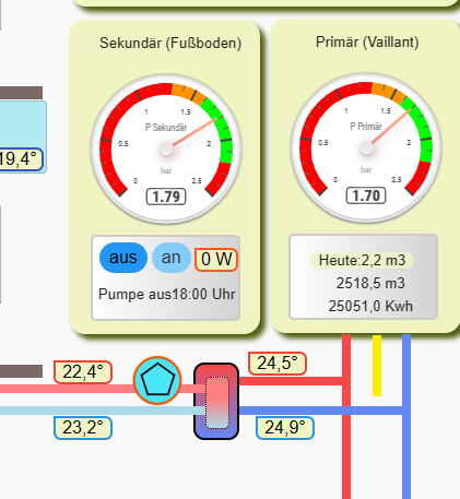

                                    • YunaKato
                                      YunaKato @paul53 last edited by
                                      @paul53 sagte in Variable schalten:
                                      Der ändert sich auch zu langsam, wenn es keine weiteren Wärmeabnehmer gibt.
                                      es gibt 4 weitere Sensoren die man nutzen könnte 5961bd7d-1464-4a4b-bc59-aa4ea2cbb79c-image.png
                                      Vorlauf/Rücklauf - Primär/ und Vorlauf/Rücklauf - Sekundär.
                                        paul53 @YunaKato last edited by paul53
                                        @yunakato sagte: Vorlauf/Rücklauf - Sekundär.
                                        Ist ein Wärmetauscher zwischen Primär- und Sekundärkreislauf eingebaut? Na klar, wenn er einen anderen statischen Druck hat.

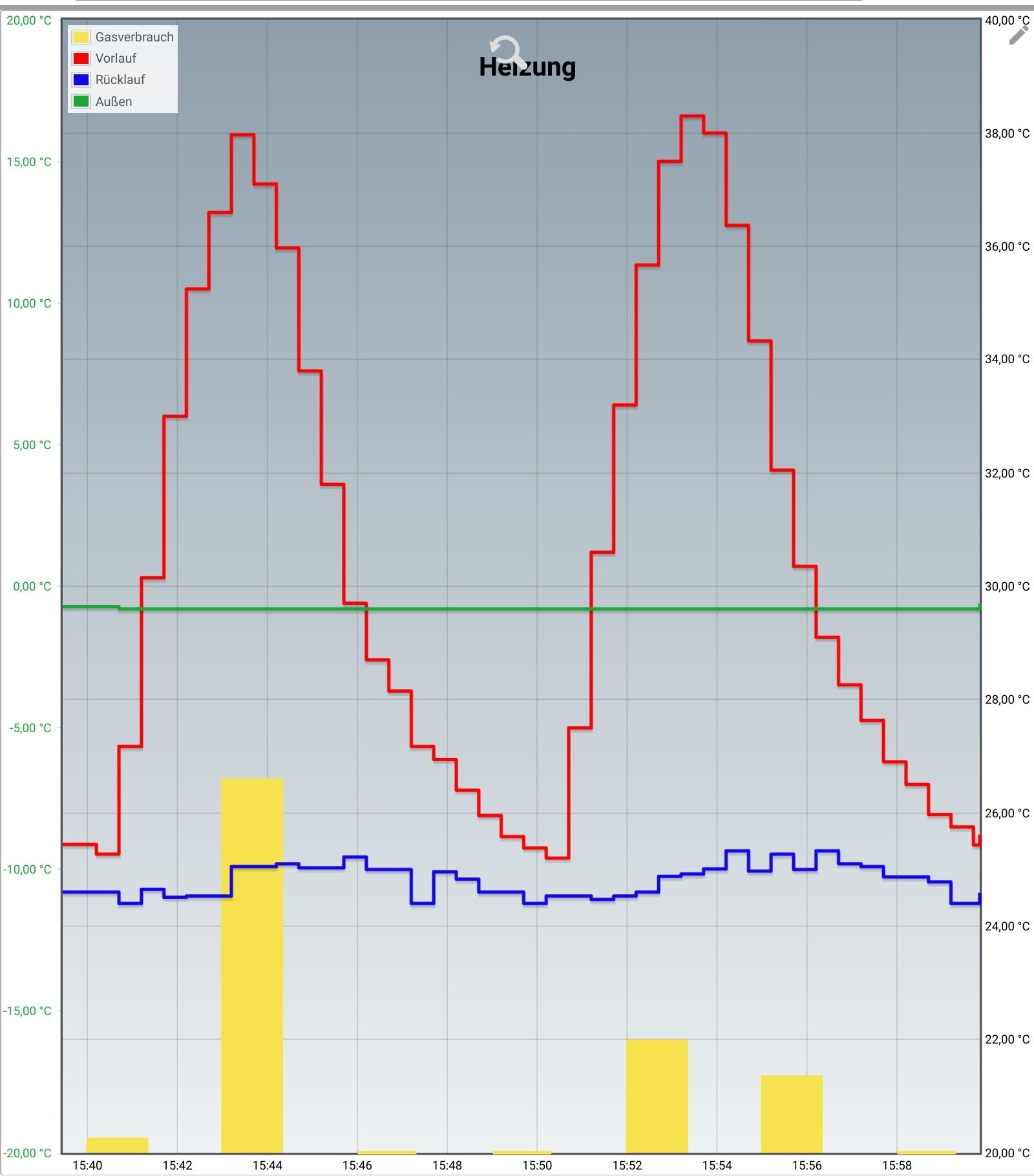

                                            Einfach bei positiver Zählerstand Änderung (wird alle 3 Minuten aktuelisiert)
                                            hier mal meine Therme
                                            nach 2 1/2 Minuten hat sie 65-70°C im Primärkreislauf, obwohl Wärme abgeführt wird.
                                            hier der Sekundärkreislauf hinter dem Wärmetauscher.
