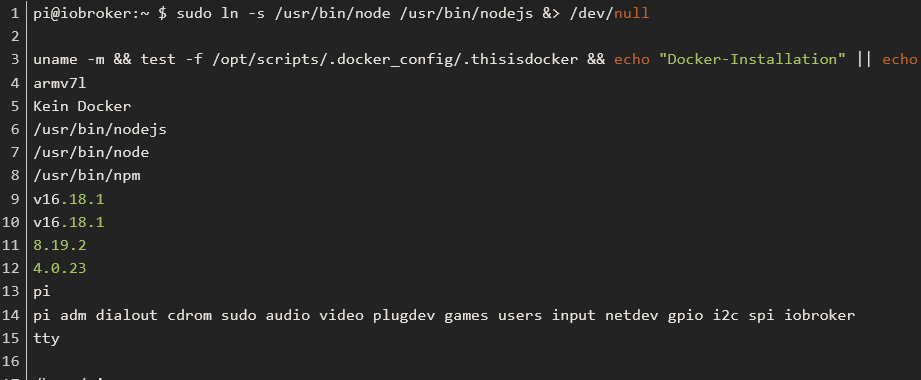

      pi@iobroker:~ $ sudo ln -s /usr/bin/node /usr/bin/nodejs &> /dev/null
      uname -m && test -f /opt/scripts/.docker_config/.thisisdocker && echo "Docker-Installation" || echo "Kein Docker" && type -P nodejs node npm && nodejs -v && node -v && npm -v && iob -v && whoami && groups && echo $XDG_SESSION_TYPE && echo $DESKTOP_SESSION && pwd && sudo apt update &> /dev/null && sudo apt update && apt policy nodejs
      armv7l
      Kein Docker
      /usr/bin/nodejs
      /usr/bin/node
      /usr/bin/npm
      v16.18.1
      v16.18.1
      8.19.2
      4.0.23
      pi
      pi adm dialout cdrom sudo audio video plugdev games users input netdev gpio i2c spi iobroker
      tty
      /home/pi

                            @skinni sagte in zigbee funktioniert nicht mehr nach update auf bullseye:
                            Node-Version:
                            10.x.x
                            Nodejs-Version:
                            v16.18.1
                            NPM-Version:
                            v16.18.1
                            ....was mir gleich aufällt.
                            ....zu meinem Vergleich:
                            Node version
                            16.18.1
                            Node.js version
                            16.18.1
                            NPM version
                            8.19.2
                            Ok, die Einträge sind falsch.
                            Hier sind sie wohl richtig:

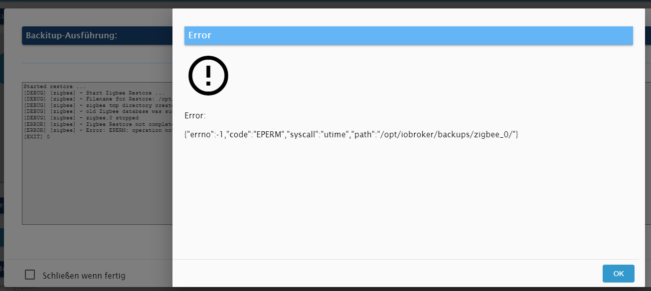

                                      /€ zigbee backup musste ich erst lokal rüberkopieren, dann durfte ich es installieren. Per cifs war immer root/root eingetragen. Bis auf einen Sensor hab ich jetzt alles wieder drin, der eine will leider nicht. Influxdb geht auch wieder. Ich fass jetzt nix mehr an und will die nächsten Wochen nix mehr damit zu tun haben 🙂
                                      Die Lösung war also vermutlich ein falsches Setting im Conbee II was ich erst im Debug Log vom deconz-gui über Windows gesehen haben...
                                        Thomas Braun Most Active @skinni last edited by

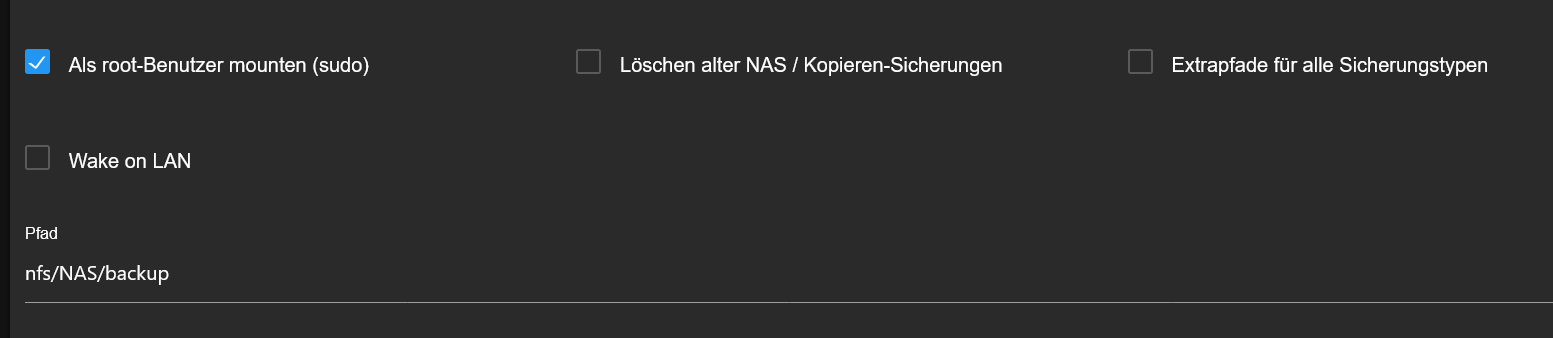

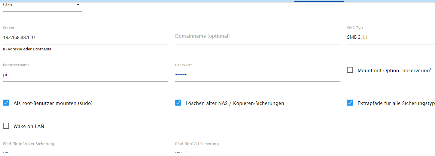

                                        Dann ist dein Backitup-Adapter nicht richtig eingestellt. Oder die Freigaben. Üblicherweise geht das natürlich auch über ein gemountetes Dateisystem.
                                        ESP8266 1 Reply Last reply Reply Quote 1
                                        • ESP8266
                                          ESP8266 @Thomas Braun last edited by ESP8266
                                          @thomas-braun , genauso ist es.
                                          @skinni , man muss natürlich nach einer neu Installation zuerst das NAS einrichten und die Pfadangabe machen. Ich nutze NFS. Woher soll das Backitup nach dem ersten Start wissen?
                                          Vor der IOB Installation hänge ich mein NAS via autofs ein.
                                            NAS war natürlich verbunden, aber die files lagen da mit root Berechtigungen und nicht iobroker, das gab dann Zugriffsverletzungen beim Zurückspielen. Hab auch etliche Threads dazu gefunden, aber nie ne Lösung.
                                            Da ich auf dem gemounteten Verzeichnis die Berechtigungen nicht ändern konnte hab ichs halt rüberkopiert und dann angepasst
