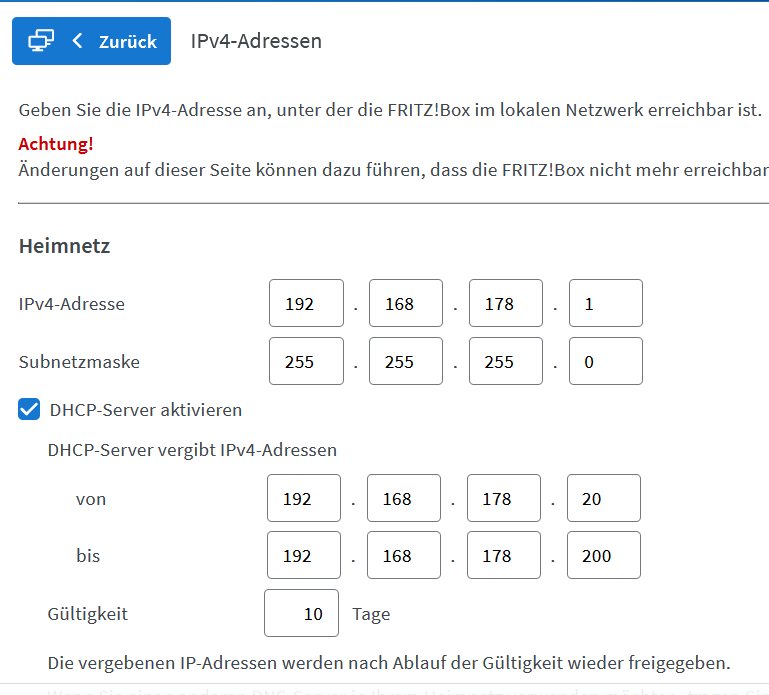

                                    Codierknecht Samson71 Homoran 3 Replies Last reply Reply Quote 0
                                    • Codierknecht
                                      Codierknecht Developer Most Active @Arctic63 last edited by
                                      @arctic63 sagte in Tasmota Stecker, S*****e gebaut:
                                      oder kann ich in der Fritzbox wie jemand schrieb die IP von 192.168.178 auf 192.168.0 ändern, was ich mir nicht vorstellen kann.
                                      Natürlich!
                                      Heimnetz => Netzwerk => Netzwerkeinstellungen
                                      G A 2 Replies Last reply Reply Quote -1

                                        • G
                                          guergen @Codierknecht last edited by
                                          @codierknecht Expertenmodus einschalten nicht vergessen!
                                            Arctic63 @Codierknecht last edited by
                                            @codierknecht said in Tasmota Stecker, S*****e gebaut:
                                            Natürlich!
                                            hmmmm, ok hätte ich jetzt nicht gedacht, wenn das echt geht, hätte ich mir tausend Einstellungen an den anderen Steckern erspart😒
                                            werd mal schauen ob das geht.
