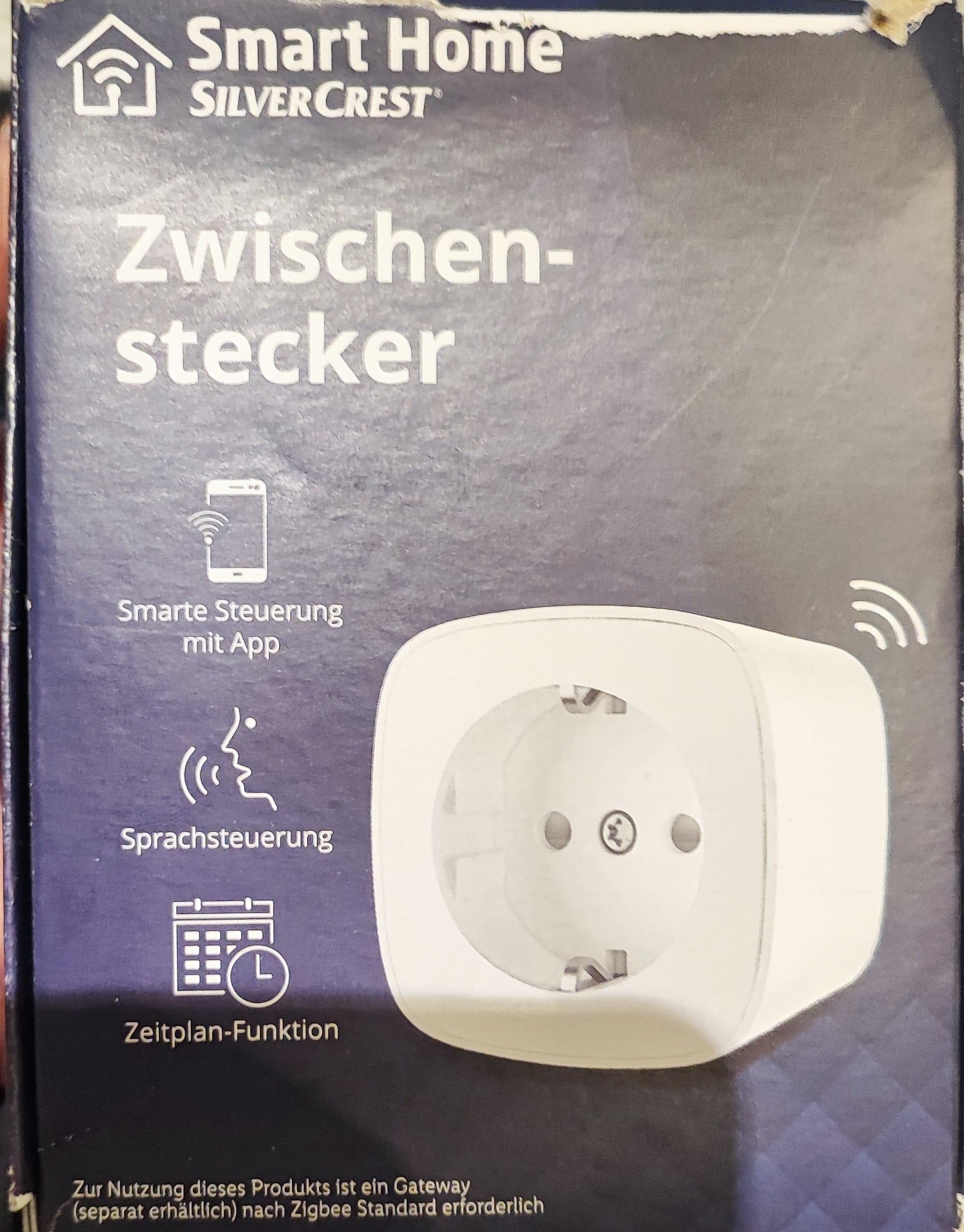

              Ich habe die Steckerleiste und die Plugs innen/aussen eingebunden seint über einem Jahr.Du meinst diese hier ?IMG_20221216_105517.jpg

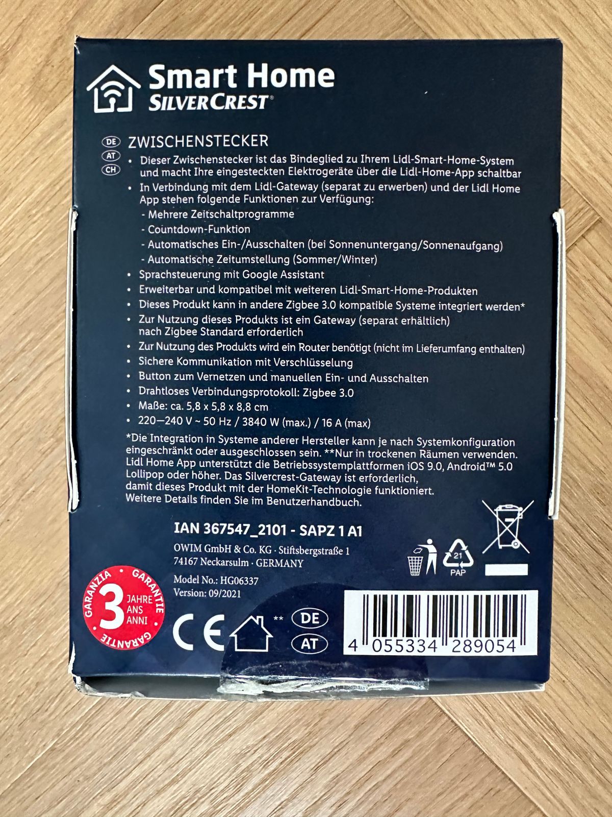

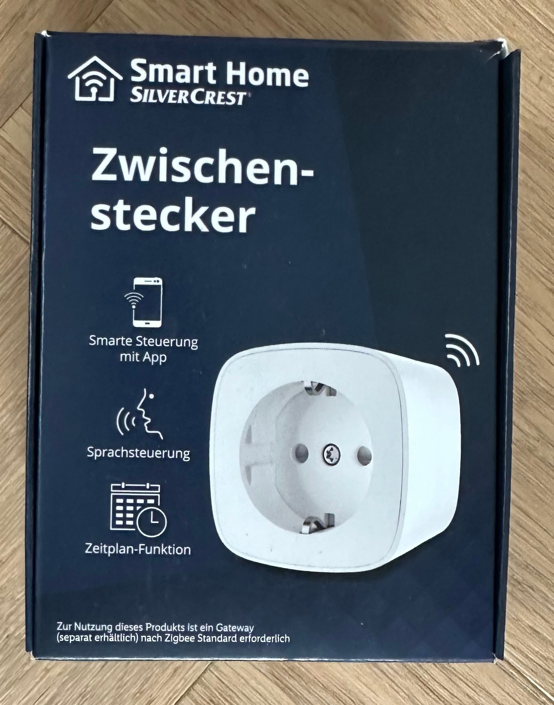

                Hast Du die gleich IAN Nummer (Rückseite). Irgendwie habe ich den Verdacht, dass mein Adapter defekt ist.
                Auf dem Stecker steht die Versionsnummer 09/2021 (unten rechts).
                    Nein letzte 6 Stellen sind andere der EAN

                      Entschuldige der Nachfrage: EAN oder IAN?
                      IAN 367547_2101
                        bob der 1. @iobio last edited by
                        @iobio
                        IAN: 369232 2010
