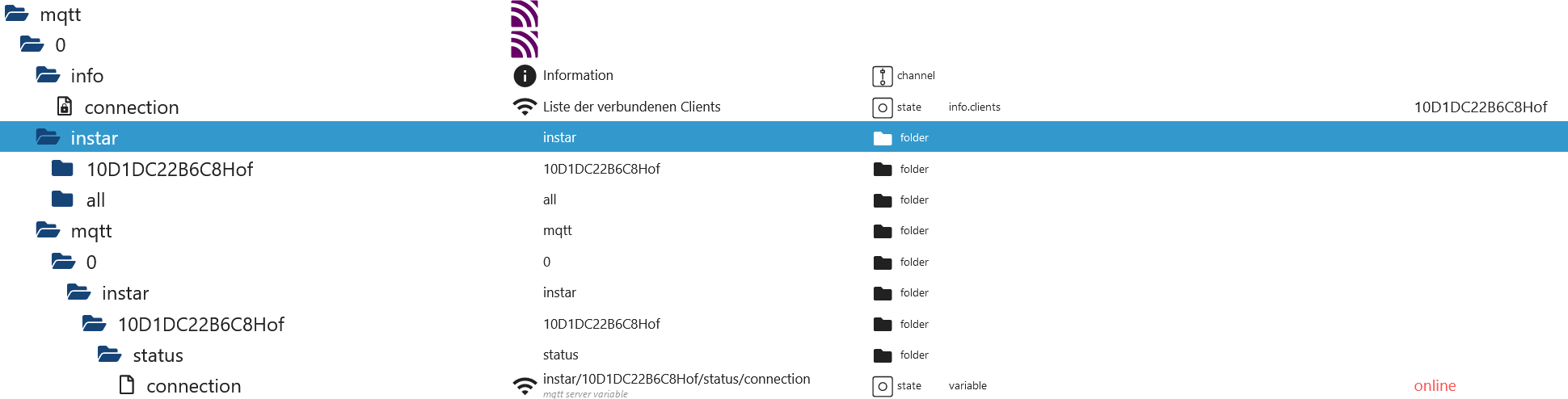

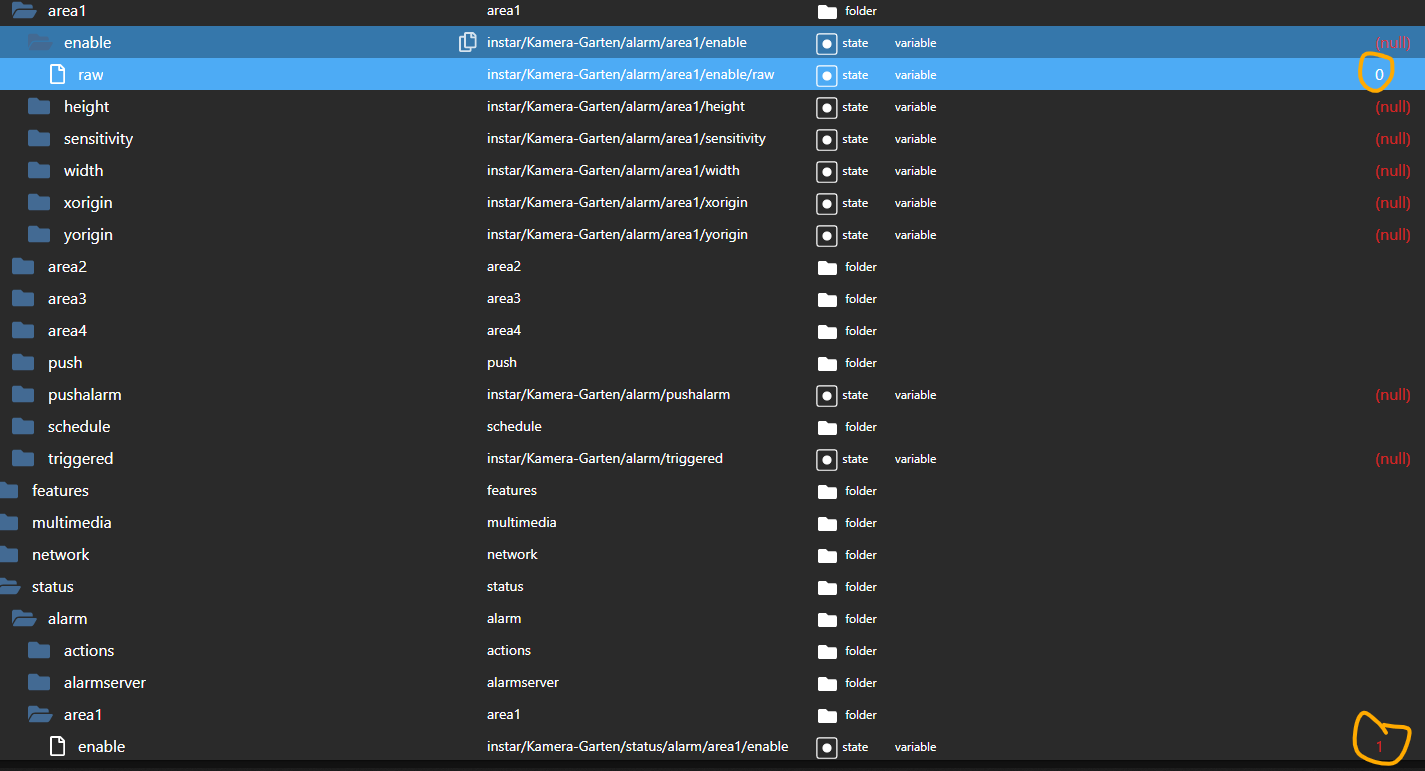

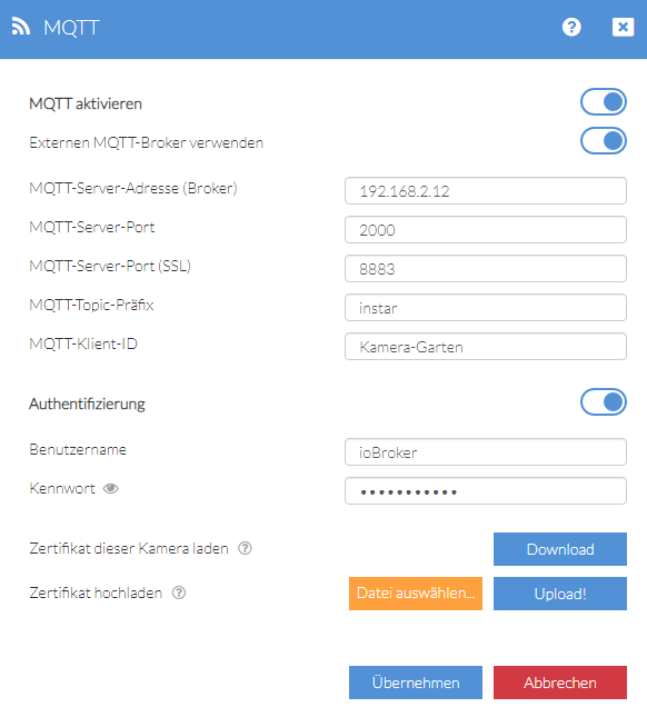

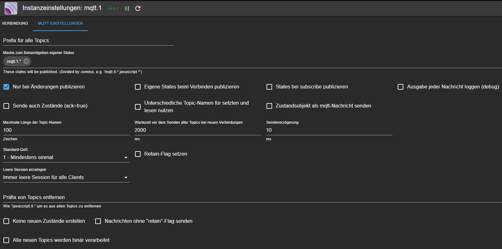

      ich versuche leider vergebens meine Instar Kameras als Client über den mqtt Adapter ans laufen zu bekommen.
      Ich habe schon diverse Einstellungen und Anleitungen befolgt aber jedes mal bekomme ich nur eine kurzzeitige einmalige Verbindung hin, wo auch alle möglichen einzelnen Daten dem Adapter übergeben werden und dann wechselt der Adapter wieder auf gelb.

          Schnubby666 @Glasfaser last edited by Schnubby666
          Danke, das lässt den Adapter jedetzt auf jeden Fall erstmal wieder arbeiten, ist also grün.
          Ich werde mir den Sachverhalt dazu später nochmal genauer durchlesen zum verstehen.
          Aber jetzt habe ich zum Beispiel den Alarmbereich 1 auf 0 gesetzt, geändert hat sich leider nichts, der Alarmbereich bleibt eingeschaltet.
          Auch die ganzen Werte "(null)" bei den Ordnern irritieren mich.

                Schnubby666 @Schnubby666 last edited by
                Natürlich fehlte der Haken bei "Sende auch Zustände (ack=true)"
                Vielleicht kann mir noch jemand erklären warum der Text "(null)" bei den Ordnern steht ...?
                Ich hab ja jetzt die Testinstanz installiert, was verursache ich denn genau für Dinge, wenn ich meine Hauptinstanz bei "Immer leere Session erwingen" auf "Immer leere Sessions für alle Clients" stelle wie bei meiner Testinstanz, damit ich meine Kameras in die Hauptinstanz packen kann, um die zweite Instanz zu deinstallieren?
                Meine Hauptinstanz steht auf "Client Einstellungen verwenden"

                                  MQTT-Explorer als Hilfsmittel benutzen, um scheibbare Datenpunkte zu erzeugen bis alles angelegt ist.
                                  Etliche Kleinigkeiten die ich durch trail and error herausgefunden habe bis es dann sauber lief.
                                  MQTT kannte ich bislang nur bei den Shellys. Hier ist das eine etwas andere Sache.
