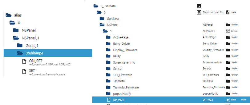

                  Hi, ich nutze Lovelace UI und bin einen Schritt weiter!
                  Ich habe in dem Javascript folgende Zeile in einer Seite (cardGrid) eigefügt:
                  <PageItem>{ id: 'alias.0.NSPanel_1.Stehlampe', name: "Stehlampe" ,icon: "lightbulb", offColor: MSRed, onColor: MSGreen},
                  Damit sehe ich wie gewünscht ein Lampensymbol auf dem Panel.
                  Dann habe ich ein Alias (alias.0.NSPanel_1.Stehlampe.ON_SET) angelegt und einen Datenpunkt (0_userdata.0.NSPanel.1.DP_WZ1).
                  Diesen Datenpunkt frage ich in einem weiteren Script ab und führe meine Befehle für ON und OFF aus. Das klappt jetzt wie gewünscht. Da sich aber die Farbe des Lampensymbols nicht ändert, fürchte ich, dass ich etwas falsch angelegt habe.
                  In den Anleitungen nutzt man scheinbar immer richtige Geräte, die im IOBroker hinzugefügt wurden, das habe ich aber nicht.
                  • Armilar
                    Armilar Most Active Forum Testing @OlliGut last edited by Armilar
                    @olligut
                    SET und ACTUAL sind wichtig beim ALIAS "Licht" oder "Steckdose". Die sollten beide auf deinen Datenpunkt DP_WZ1 zeigen. Dann werden die bestimmt auch aktualisiert.
                    Der Datenpunkt DP_WZ1 sollte vom Typ boolean sein (kann ich leider nicht in den Bildern sehen), da das Panel true/false sendet.
                    Der Rest sieht für mich korrekt aus.
                    Hast du einen ALIAS Dimmer benutzt? Der wäre falsch (Der einzige, den ich kenne der ein ON_SET hat)
                    P.S.: es müssen keine echten Geräte sein, da das Script vom Panel nur mit virtualisierten Devices arbeitet. Es ist ihm völlig egal, ob das ein echtes Gerät oder ein DP ist.

                      @armilar Hi, ob es ein Dimmer war, weiß ich nicht mehr; ich habe eben mal alles aufgeräumt und neu angelegt.
                      Klappt jetzt alles, auch mit Statusanzeige. Vielen Dank für den Hinweis mit dem ACTUAL.
