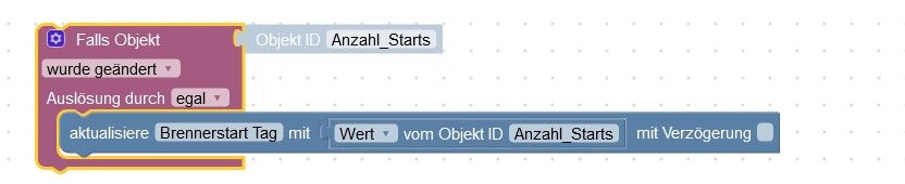

    5. (erledigt) Datenpunkt auf null setzen
      hm_krause last edited by hm_krause
      bitte um Hilfe

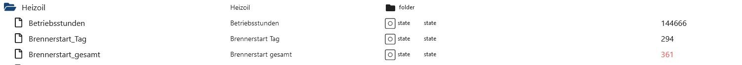

      wie setze ich den DP Brennerstart Tag z.B. 0:05 Uhr auf "0"

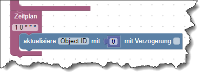

        guergen @hm_krause last edited by guergen
        @hm_krause Einen Cron anlegen mit 0:05 Uhr und setze dann den "Brennerstart Tag" auf "0"

          • metaxa
            metaxa @hm_krause last edited by metaxa
            @hm_krause
            Nein. Versuche anstelle "aktualisiere" einmal "steuere"!

              Homoran Global Moderator Administrators @hm_krause last edited by
              @hm_krause
              nein!
              genau das selbe wie du es hast, nur ein cron Trigger und eine 0 statt Wert von...

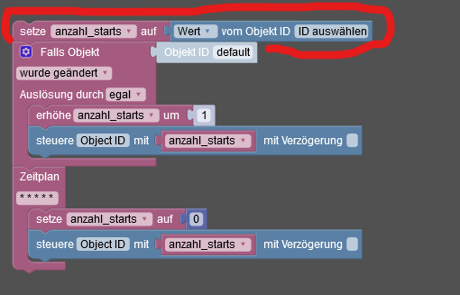

                  • DJMarc75
                    DJMarc75 last edited by
                    @hm_krause sagte in Datenpunkt auf null setzen:
                    mir stellt sich gerade die Frage ob das "nullen" überhaupt Sinn macht wenn der TriggerDP sich immer bspw. um 1 erhöht (ich gehe mal einfach davon aus)
                    Wenn um 0:05 Uhr auf "0" gesetzt wird dann wird ja beim nächtsten Trigger wieder auf den Wert vom TriggerDP gesetzt.

                      • DJMarc75
                        DJMarc75 @Homoran last edited by
                        @homoran oder aber erstmal ganz einfach:

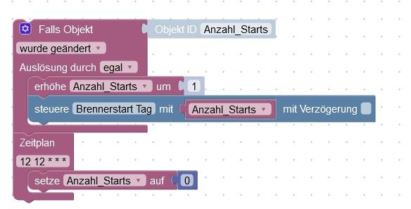

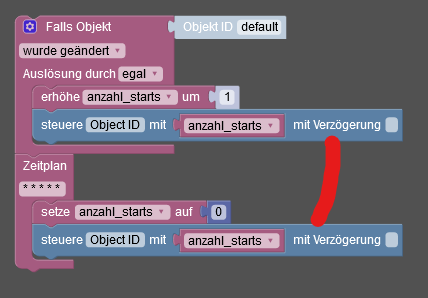

                          hm_krause @DJMarc75 last edited by
                          @djmarc75
                          ...hier
                          leider kein Erfolg.
                          Wo ist derFehler?
                          Codierknecht DJMarc75 2 Replies Last reply Reply Quote 0
                          • Codierknecht
                            Codierknecht Developer Most Active @hm_krause last edited by
                            Wo ist der Fehler?
                            Du setzt mit dem CRON nur die Variable. Den DP interessiert das nicht die Bohne.
                            Kopiere Dir nochmal den "Steuere"-Block und packe ihn hinter das Setzen der Variablen auf 0;
                            • DJMarc75
                              DJMarc75 @hm_krause last edited by
                              @hm_krause ja, dann setze den steuere Block zusätzlich in den CRON
                                @djmarc75 said in Datenpunkt auf null setzen:
                                Vielen Dank an alle,
                                so macht er das.

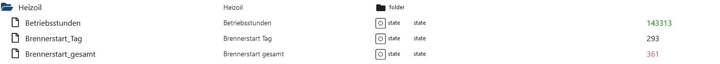

                                  hm_krause @hm_krause last edited by
                                  @hm_krause
                                  ...zu früh gefreut, nach dem nächsten Start:
                                  ...weitergezählt
                                  • DJMarc75
                                    @hm_krause dann zeig mal Dein Blockly bitte und ggf mal die Javascript Instanz neu starten.

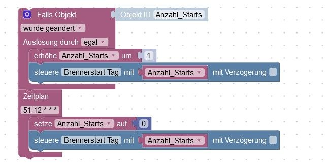

                                      hm_krause @DJMarc75 last edited by hm_krause
                                      JS jetzt neu gestartet
                                      DP=0
                                          @djmarc75
                                          ..hat vorher auch 0 geschrieben aber nach neuem Brennerstart war der Wert wieder 294
                                          Mal den nächsten Start abwarten..
                                            @djmarc75
                                            Funktioniert, hat wahrscheinlich der JS Neustart gefehlt.
                                            Danke nochmals
