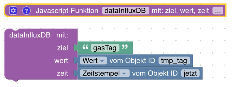

            Hier ein Beispiel, wie ich das mit meinem Gasverbrauch geregelt habe ..
            zeit=zeit-12*3600*1000 // Vortag 12:00 Uhr mittags
            sendTo('influxdb.0', 'storeState', {
                state: {ts: zeit, val: wert, ack: false, from: ziel}
            }, result => console.log('added'));
            Der Quelltext der JavaScript-Funktion ist unten dargestellt.
            Im Datenpunkt tempTag wird der Verbrauch über den Tag aufsummiert. Die Blockly-Anweisung dataInfluxDB habe ich in einen CRON-Job eingeschlossen, der um 0:00 Uhr aktiv wird und die Daten schreibt. Damit diese korrekt dem vergangenen Tag zugewiesen werden, korrigiere ich den Zeitstempel um 12h.
            Die sog. Arrow Function in Zeile 5 kannst du selbstverständlich weglassen.
            M D 2 Replies Last reply Reply Quote 2

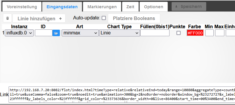

                                    So wie @homoran es schreibt. Flot funktioniert nicht ohne die influxdb Instanz bzw. IOBroker. Grafana ist das völlig egal und guckt direkt in die dB.
                                    Hier mal das Auswahlmenü von Flot:
                                    Aber am Ende ist es halt so, wie es ist und ich komme damit zu recht. Sonstige Lösungen wären aufwendiger, haben Lücken oder gefallen mir wie Grafana eingebettet im VIS auf Grund der benötigten Ladezeit nicht. Insofern die Werte per Query wieder manuell aus der dB holen und alles tip top!
                                      @legro natürlich sind die Daten jetzt wahrscheinlich korrekt in der Datenbank (mit sendTo).
                                      @Dieter_P aber zum rausholen benötigt flot Zugriff auf den Datenpunkt. und das geht über den influxdb-Adapter sowie einen konfigurierten Datenpunkt dafür.
                                      und zwar der DP muss konfiguriert werden unter dessen ID der Wert direkt in die InfluxDB geschrieben wurde.
                                      Dann wird flot auch die am Adapter vorbei geschriebenen Werte sehen!
                                      Wo ist denn das Problem?
                                        Homoran Global Moderator Administrators @Dieter_P last edited by
                                        @dieter_p sagte in Daten nur einmal täglich in Influxdb schreiben:
                                        und wo ist der DP ausgewählt?
                                        oder soll flot die Werte aller IDs auf einmal darstellen?
