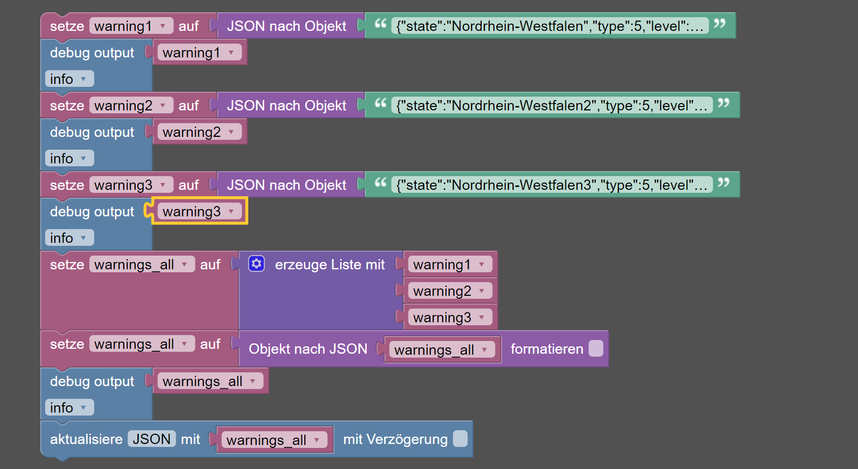

      habe ich für jede Meldung - in meinem Fall drei - ein JSON Objekt, z.B. dieses:
      {"state":"Nordrhein-Westfalen","type":5,"level":2,"start":1671184800000,"end":1671210000000,"regionName":"Stadt Köln","event":"FROST","headline":"Amtliche WARNUNG vor FROST","instruction":"","description":"Es tritt leichter Frost zwischen 0 °C und -4 °C auf.","stateShort":"NRW","altitudeStart":null,"altitudeEnd":null}

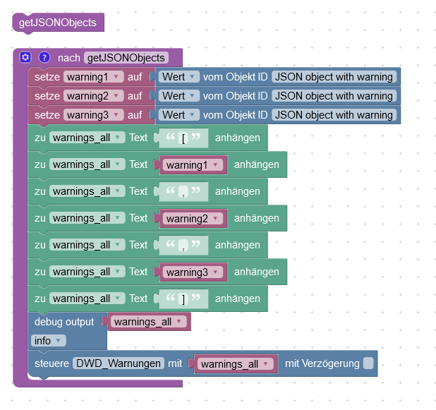

      Ich würde gerne die drei Objekte in einem neuen DP zusammenfassen, also mit eckigen Klammern umschließen und mit Komma von einander trennen.
      Habe mal das hier probiert, allerdings erfolglos:
      (EDIT: Screenshot korrigiert)
      Da landet dann nur
      undefined[[object Object],[object Object],[object Object]]
      im neuen DP.
      Wie kann ich das besser machen? 🙂

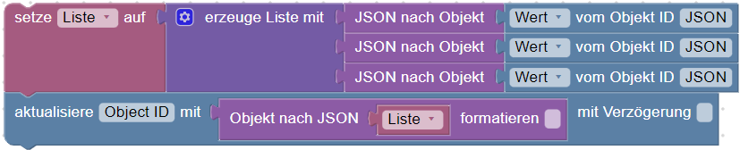

          paul53 @johannes1702 last edited by
          @johannes1702 sagte: drei Objekte in einem neuen DP zusammenfassen, also mit eckigen Klammern umschließen und mit Komma von einander trennen.
          Versuche es mal so:
          • mickym
            Ja die Lösung von @paul53 funktioniert natürlich - habs gerade mal simuliert. 😉
            Die Objekte aus dem Datenpunkten müssen aber Objekte bleiben
