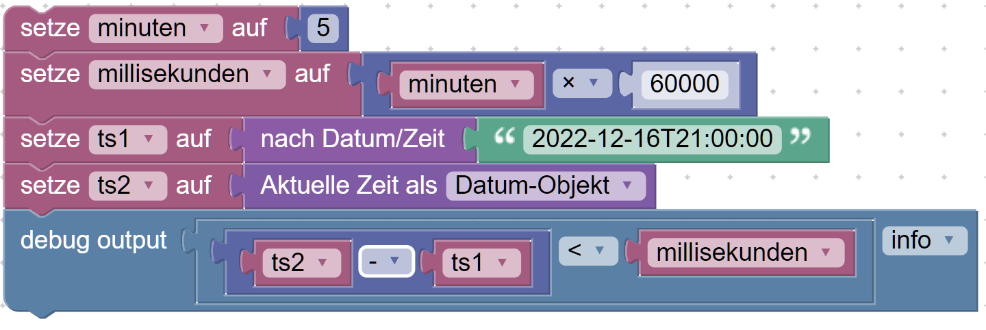

          Wie frage ich in Blockly ab, dass der String "2022-12-16T19:36:54" älter als 5min ist

                      @djmarc75 Sag mir doch einfach
                      wie ich in Blockly erreiche:
                      Wenn DP "2022-12-16T19:36:54" älter als 5min,
                      return false
                      else true
                        fastfoot @Chris 1 last edited by
                        Chris 1 1 Reply Last reply Reply Quote 0
                        • Chris 1
                          Chris 1 @fastfoot last edited by
                          @fastfoot said in Blockly Timestamp überprüfen:
                          Danke, probier ich aus
