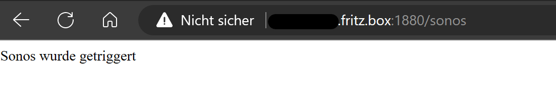

      bin node red Anfänger und habe das Sonos Ultimate TTS Node installiert, das funktioniert auch ganz gut. Nur kann ich das nur über den Button vor dem Inject Node ausführen
      Möchte es aber gerne per Http in triggern. Wie macht man das am besten?

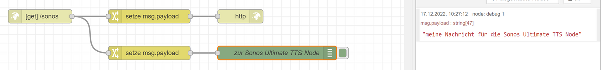

        @maba Wenn Du das per HTTP triggern willst, dann musst Du quasi NR als Webserver verwenden. Das machst Du am besten mit einer HTTP In und Out Node. 😉 Das was Du in der Inject Node stehen hast gibst Du dann via Change Node in Deine Sonos Ultimate TTS Node.
        In der einen Nachricht zur HTTP out Node gibst Du die Nachricht für Dein Gerät, dass via HTTP triggert, in die andere das was Du in die Sonos Node schicken willst.
        Du sprichst die HTTP IN node genauso über den Port 1880 an, auf dem NodeRed läuft und mit dem Pfad den Du in der get Node definiert hast.

          @mickym das hat so geklappt, vielen Dank dafür
