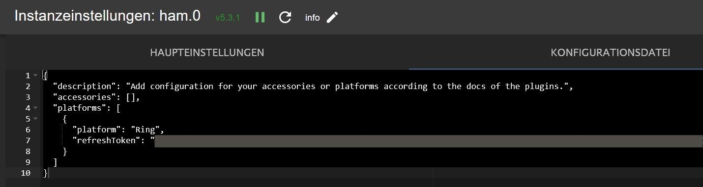

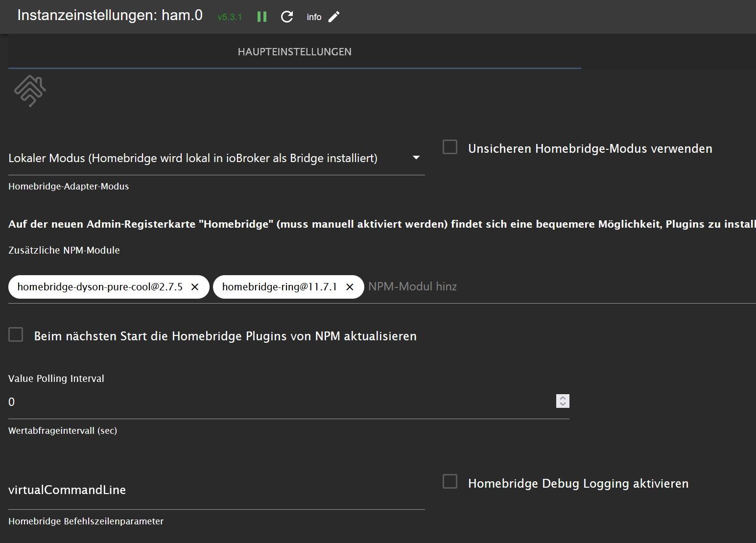

                    So, Integration über den HAM-Adatper samt homebridge-ring Plugin hat funktioniert.

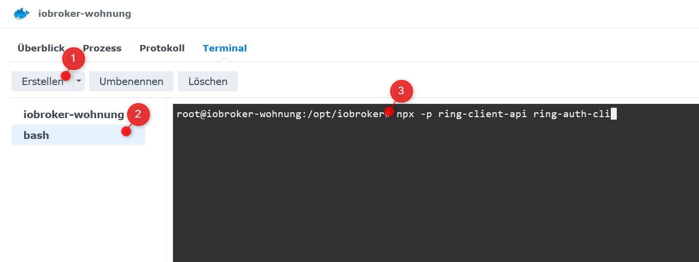

                    Tipp: um sich den refreshToken von Ring im Docker holen zu können, muss man den Ring-Adapter zusätzlich installieren. Danach kann man dann ein Terminal öffnen und den zugehörigen npx-Befehl ausführen.
                    Nur, falls es jemanden interessieren sollte. Hier die Einstellungen für den HAM-Adapter, der bei mir als zusäztlich lokale Homebridge neben yahka läuft:
                    In der Home App auf dem iPhone sieht es dann so aus:

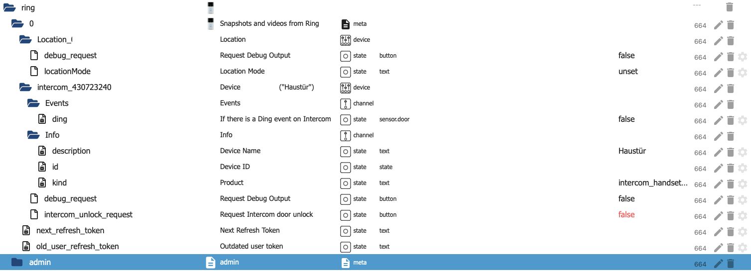

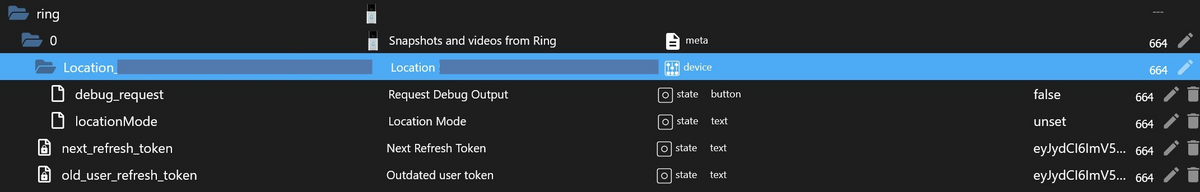

                          SidM last edited by
                          @frankyb
                          Grüße!
                          Ich habe gestern mal die Version 3.3.0 über Github installiert. Der einzig sinnvolle Datenpunkt ist aber nur "intercom_unlock_request" der die Tür entriegelt. Es gibt dann noch den Datenpunkt "locationMode" den man auf away, home, disarmed, disabled und unset stellen kann, wüsste damit aber nichts anzufangen.
                          Dafür vermisse ich den Batteriestand und das Klingelsignal wie beim HAM -Adapter. Hat hier noch jemand die Version v3.3.0 mal instaliert und das gleiche Problem?

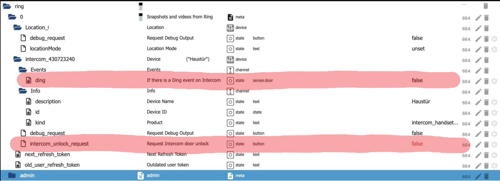

                                        SidM @ltsalvatore last edited by
                                        @ltsalvatore
                                        Servus,
                                        mit den Ring Adapter in Version 5.0.0-alpha.0 gibt es einen Datenpunkt zum öffnen der Tür und einen um das Klingelsignal zu erkennen.
                                        Viele Grüße

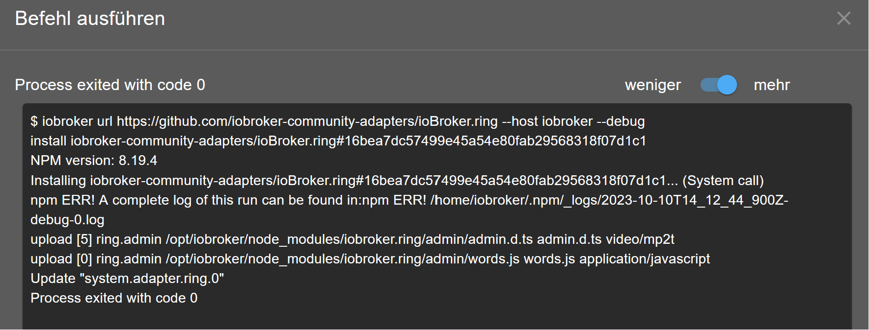

                                          habe ich mir jetzt über github installiert.. steige aber nicht so ganz durch.
                                          im adapter wird mir zwar angezeigt dass ich einen token eingeben muss, aber wo trage ich denn email und passwort ein?
                                            @ltsalvatore
                                            Steht hier unter Install & Configuration:
                                            After installing the Adapter you have to enter your Email and Password of your ring.com Account and a Token. Ring now requires the use of Two-Factor Auth (2fa) for all accounts. For getting the token please do following on your shell.
                                            npx -p ring-client-api ring-auth-cli
