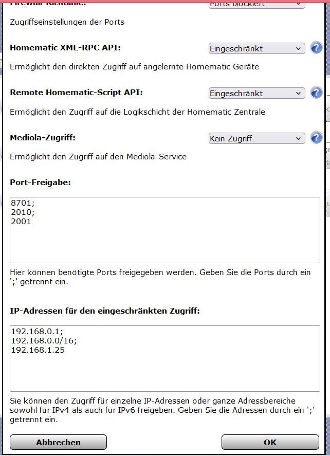

      CCU3:

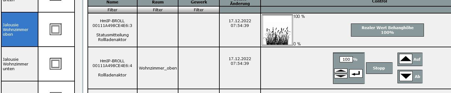

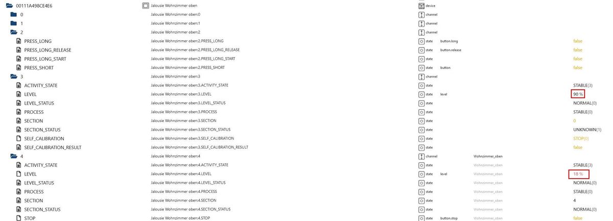

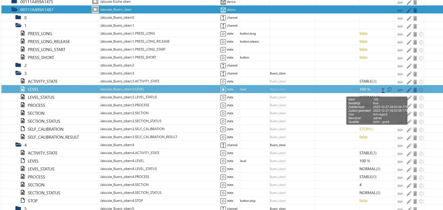

      IO-Broker Objekt:

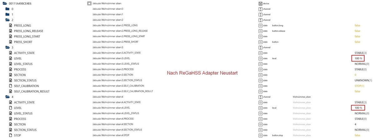

      Ich habe daraufhin erst die Vermutung gehabt, dass die RPC-Adapter Schuld daran waren, diese habe ich dann ebenfalls einmal neu gestartet (Haken bei "Geräte einmalig neu einlesen" gesetzt), es änderte siche aber dennoch nichts in den Objekten.
      Nachdem ich dann noch den ReGaHSS Adapter neu gestartet habe, funktionierte es wieder.

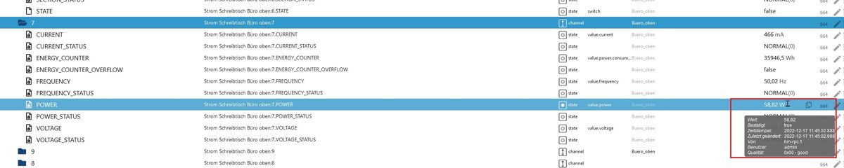

          In diesem Zeitraum habe ich den HM-IP Schalter (00085A49999294) gedrückt, beim IO-Broker ist hiervon aber wohl nichts angekommen. Die RPC.1 Instanz ist für die HM-IP Geräte.
          Hier kann man das auch deutlich erkennen. Wir haben es gerade 15:11 Uhr, der angezeigte Wert stammt aus der Mittagszeit.
          Nach Neustart des ReGaHSS wird der Datenpunkt wieder aktualisiert, danach nicht mehr. Wir haben es jetzt 15:18 Uhr

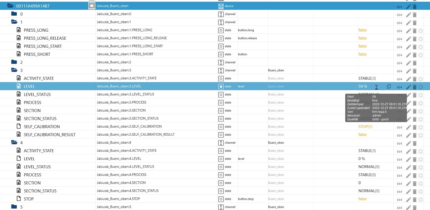

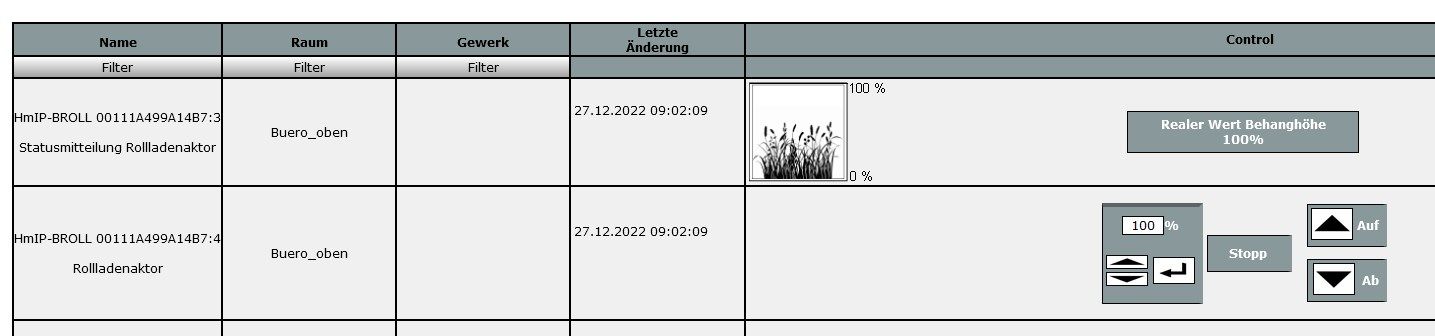

              leider tritt das beschriebene Problem weiterhin bei mir auf. Hier ein Beispiel von gerade eben.
              Auf der CCU3 wird die Jalousie als "offen - 100%" angezeigt, in den Objekten im IO-Broker steht sie noch auf 59%. Erst nach Adapterneustart (HM-RegaHSS) werden die korrekten Werte gezogen.
              Adapterversion 3.0.40

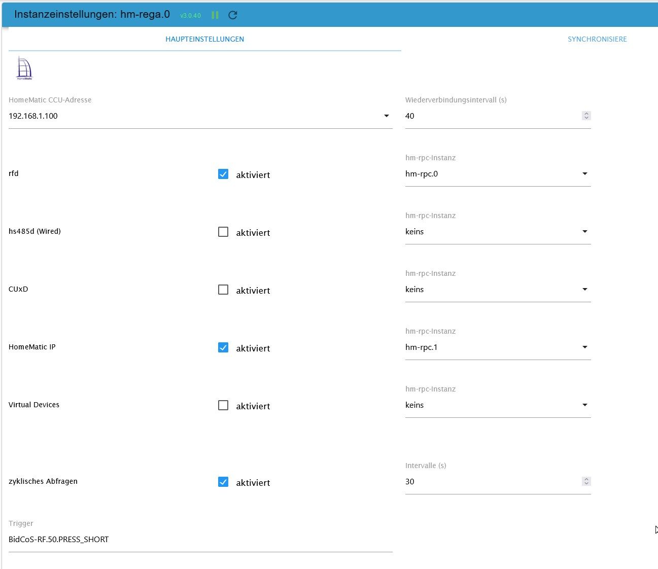

                        Wie ist den die Instanz eingestellt? Welches Protokoll hast du eingestellt.
                        Meine stehen Alle auf
                        Protokoll XML-RPC
                        und
                        Port 2010

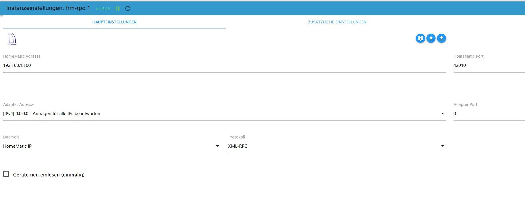

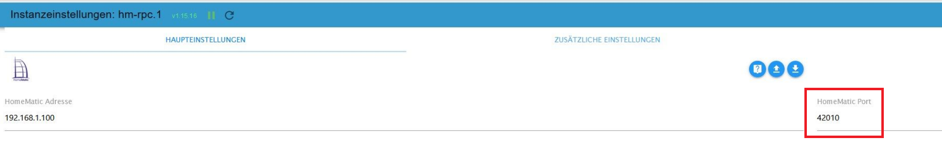

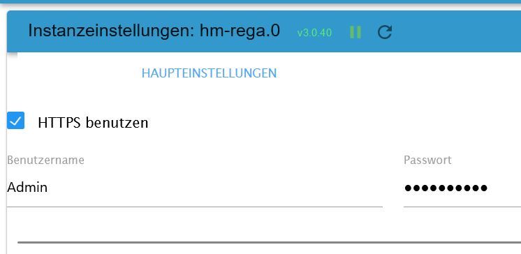

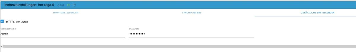

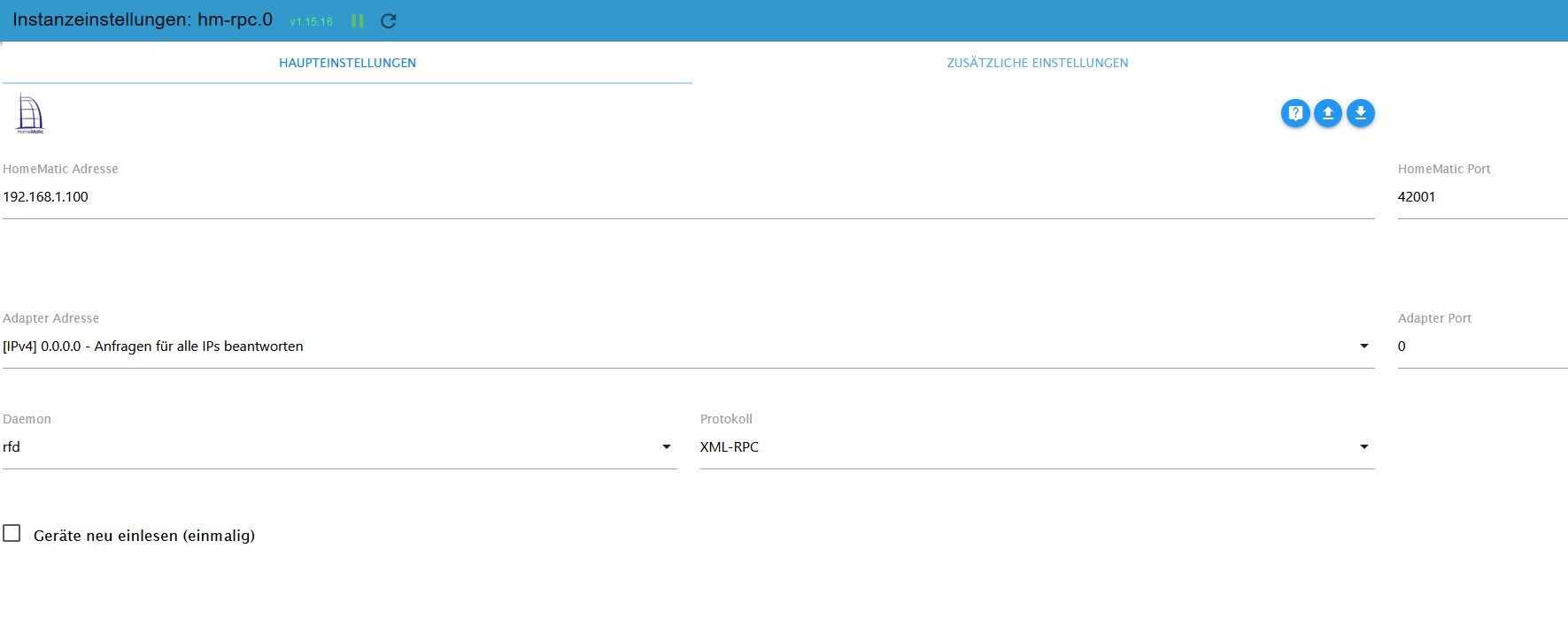

                            @surfer09
                            Warum hast du da den port 42010 drin stehen
                            Screenshot 2022-12-27 at 16-34-51 1672154613039-rpc-ip.jpg (JPEG-Grafik 1837 × 718 Pixel) - Skaliert (83%).png
                            ich habe da 2010 drin stehen
                            Nutzt du https? Weil du da die Anmededaten drin hast. Vllt deswegen die 4 vor 2010?
                            ich habe in Rega nur rfd aktiviert. Darüber sehe ich nur meine erstellten Prgramme und Systemvariablen.
                            Meine IP Sachen sehen ich bei Objekten im Ordner vom hm-rpc.x
                            Da solltest du doch auch Alles sehen

                              Screenshot von
                              ccu: firewall
                              ccu: https aktiviert ?
                              warum https in iob ?
                              ip von ccu (ist dies die 192.168.1.100)
                              mit welcher ip läuft iob ?
                              • surfer09
                                surfer09 @bahnuhr last edited by surfer09
                                @bahnuhr
                                Anbei der Screenshot der CCU Firewall
                                HTTPS ist in der CCU aktiv, daher habe ich den Haken auch im IO-Broker gesetzt (wenn du diesen hier meinst)
                                IP der CCU ist die 192.168.1.100, der IO-Broker ist die 192.168.1.25.

                                • surfer09
                                  surfer09 @emil70 last edited by surfer09
                                  @emil70 Ja, vermutlich kommt die 4 vor dem Port vom https.
                                  Habe ich denn vielleicht einen Fehler in meiner Rega Instanz?

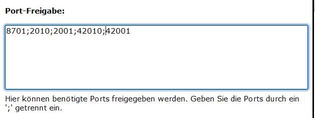

                                    Homoran Global Moderator Administrators @surfer09 last edited by
                                    @surfer09 sagte in Problem mit HM ReGaHSS Adapter:
                                    wenn du die https ports nutzst musst du die auch in der CCU Firewall freigeben und nicht die http Ports
                                    surfer09 1 Reply Last reply Reply Quote 1

                                      @homoran Du meinst hier an dieser Stelle?
                                      Aber normalerweise müsste es jetzt dann gar nicht funktionieren, weil die Ports ja gar nicht eingetragen waren?! Oder sehe ich das falsch?

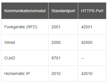

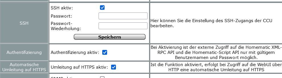

                                      • bahnuhr
                                        bahnuhr Forum Testing Most Active @surfer09 last edited by
                                        @surfer09
                                        Wenn du in der ccu https benutzt, dann musst du auch die richtigen Port freischalten.
                                        Diese sind:
                                        In iob hast du den richtigen 42010 genommen.
                                        Aber in der ccu die 2010.
                                        Das passt nicht zusammen.
                                        Vorschlag (nimm dieses https mal raus.
                                        also ccu:
                                        In der Firewall lässt du die einstellungen so.
                                        https und authentifizierung ausschalten.
                                        in iob:
                                        hm-rega: so lassen, alles ok
                                        hm-rpc.0: als port 2001; und bei Adapter Adresse die ip von iob auswählen
                                        hm-rpc.1: als port 2010; und bei Adapter Adresse die ip von iob auswählen
                                        Dann läuft es.
                                        mfg
