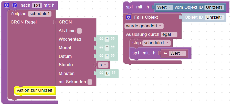

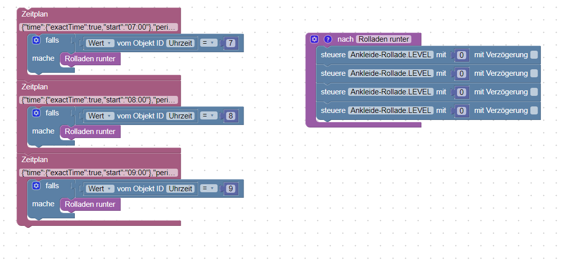

      ich möchte gerne ein ganz einfaches Script im Blockly haben und mit diesem Die Rolladen, abhängig von einem Datenpunkt zu einer Uhrzeit X schließen.
      Dazu habe ich nun einen Datenpunkt "Number" angelegt, der per VIS entweder den Zustand 7, 8 oder 9 hat. Die Zahlen stehen für die Uhrzeit, wann die Rollanden runter fahren sollen.
      Folgendes Script habe ich nun gebastelt, geht das so oder ist das nicht "State of the Art" ? 🙂
      Der Wert Uhrzeit, ist der Datenpunkt, der über die VIS per Button gesetzt wird.

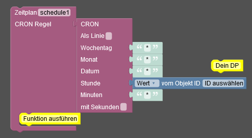

                paul53 @DJMarc75 last edited by
                @djmarc75 sagte: hab ich diese Lösung:
                So wird eine Änderung der Uhrzeit im Datenpunkt nur bei Skriptstart übernommen. Außerdem wird in der ausgewählten Stunde jede Minute getriggert.
                Besser so:

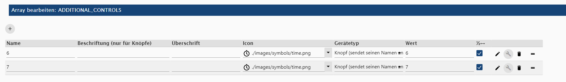

                  Dazu habe ich einen Knopf mit additional Contrtols
                  Wenn ich nun aber etwas drücke, passiert nichts, der Datenpunkt ändert sich nicht

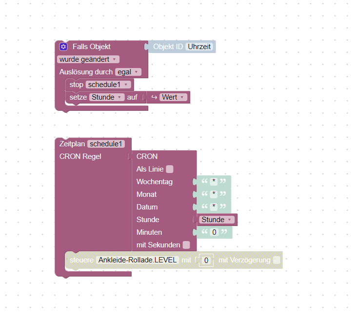

                    @paul53 Kannst du mir das Script bitte etwas erklären? Ich möchte es bitte verstehen, kenne mich aber ansonsten mit Blockly nicht gut aus.
                    Mein Skript oben sollte ja auch gehen oder? Das verstehe ich zumindest so. Das Skript wird zu jeder eingestellten Cron Zeit ausgeführt und er prüft dann einfach den Datenpunkt Uhrzeit. Ist dieser vorhanden bzw. entsprechend der Uhrzeit, springt er zu "mache" Trigger ist jeweils der Cron um 7, 8, 9 Uhr, ohne den Datenpunkt Uhrzeit auf Änderungen zu prüfen. Was ja auch nicht nötig ist.
                    Das Skript von DJMarc nimmt also immer nur den Wert aus dem Datenpunkt, den er zum Zeitpunkt des Skript Startes hat? Habe ich das richtig verstanden?
                    Bei deinem Skript startet er mit der Funktion sp1 und schreibt dort den aktuellen Wert von Uhrzeit rein. Zudem aktualisiert der "Falls block" jede Änderung am Uhrzeit Datenpunkt und schreibt diesen in die "h" Variable.
                    Ware das hier nicht genauso?
                      paul53 @FuXXz2 last edited by paul53
                      @fuxxz2 sagte: Ware das hier nicht genauso?
                      Nein. Bei Änderung der Uhrzeit wird nur der laufende Zeitplan gestoppt aber kein neuer Zeitplan mit der geänderten Uhrzeit gestartet. Außerdem enthält die Variable Stunde bei Skriptstart undefined.
                      @fuxxz2 sagte in Einfaches Rollanden zu Script zu Uhrzeit X:
                      Ja. Verbraucht aber einige Ressourcen.
                      Der Zeitplan muss bei Skriptstart mit dem Wert aus dem Datenpunkt "Uhrzeit" gestartet werden. Wenn sich die Uhrzeit ändert, muss der laufende Zeitplan gestoppt und einer neuer Zeitplan mit der geänderten Uhrzeit gestartet werden.
                      Da Blockly nur die einmalige Verwendung einer Schedule-Variablen erlaubt, muss der Zeitplan in einer Funktion ausgeführt werden.

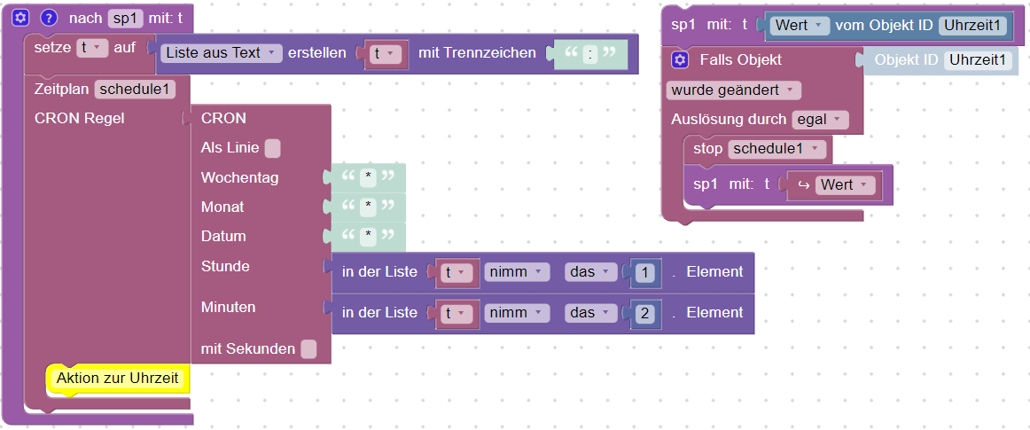

                        Wie kann ich denn am besten vorgehen, wenn ich Zeiten wie 7:30 benötige?
                          @fuxxz2 sagte: wenn ich Zeiten wie 7:30 benötige?
                            FuXXz2 @paul53 last edited by

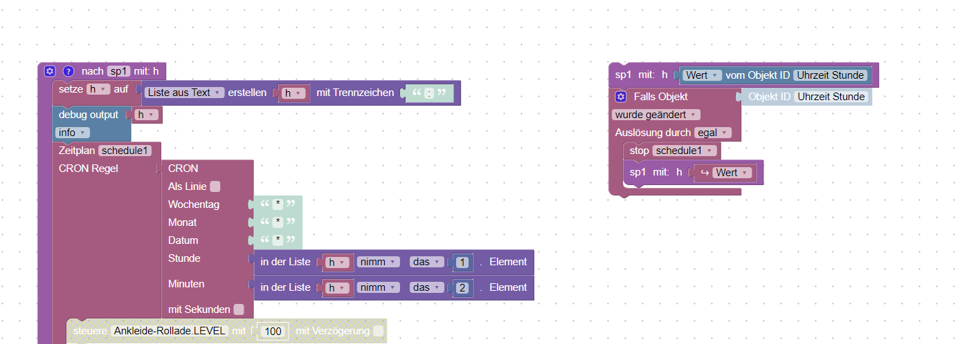

                            Also den Datenpunkt Uhrzeit dann in dem Format 8:30 füllen?
                            debug Output sagt er dann
                            	2022-12-20 10:34:34.634	info	script.js.Aktiv.automatik.Rolladen1: ['8','30']

                              Nordischerjung @FuXXz2 last edited by
                              @fuxxz2 Ja und dann ist "in der Liste nimm das 1. Element die "8" und das 2. die "30"
                              mach mal so

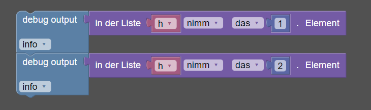

                                FuXXz2 @Nordischerjung last edited by
                                @nordischerjung ah ok, dann kommt
                                javascript.0 2022-12-20 10:56:07.507	info	script.js.Aktiv.automatik.Rolladen1: 30
                                javascript.0 2022-12-20 10:56:07.506	info	script.js.Aktiv.automatik.Rolladen1: 7
