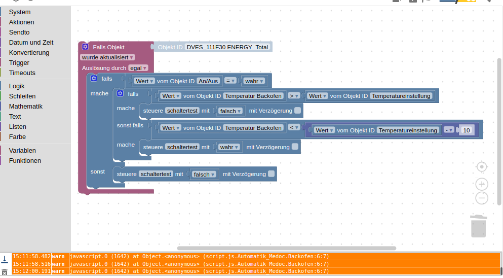

      Hier die ersten schritte für eine backofensteuerung.
      leider bekomme ich warnmeldungen.
      wo liegt der fehler?

        Im Tab "Protokolle" erhält man weitere Informationen zur Warnung.

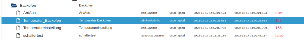

          danke, fehler gefunden.
          der datenpunkt schaltertest war eine zeichenkette, muß aber ein logikwert sein.
