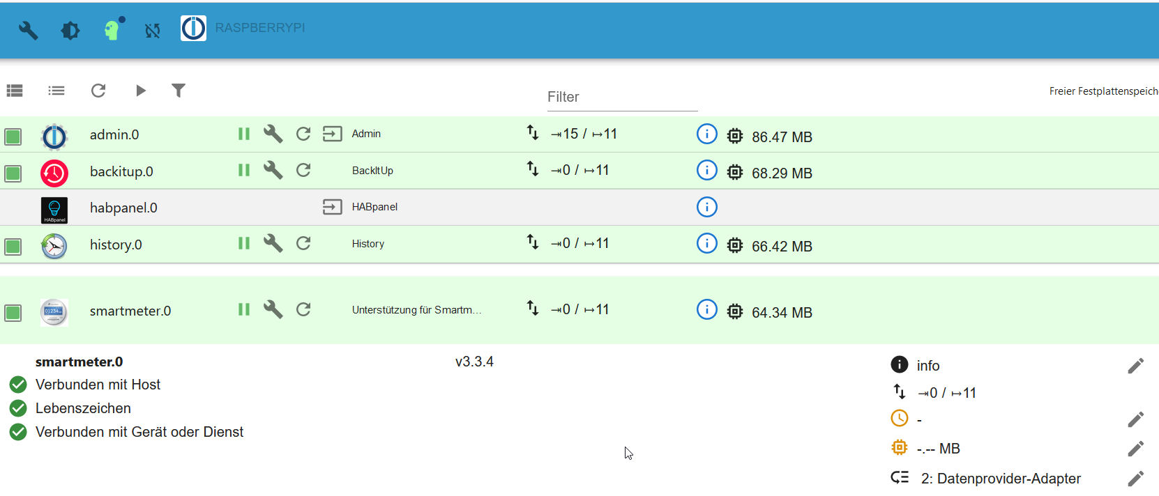

      nach langem hin und her habe ich es geschafft meinen Stromzähler ELSTER AS1440 über einen IR Leskopf, den ich an die serielle Schnittstelle des Pi2B angeschlossen habe anzusapfen.

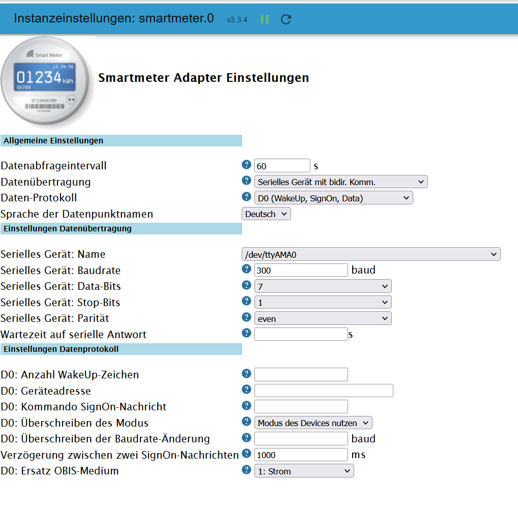

      Die Einstellungen für den Smartmeter funktioniern bei meinem Zähler nur mit dieser Einstellung:

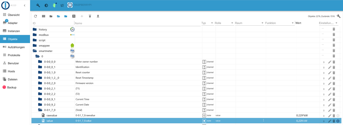

      Wenn ich jetzt den aktuellen Stromverbrauch sehen möchte steht dort immer der gleiche Wert.
      Mit anderen Worten... es wird immer der gleiche Wert bei der Aktualiesierung angezeigt.
      Das gilt für alle anderen Werte.
      Woran kann das liegen? Ich bin dankbar über jede Hilfe. Ich bastele schon seit Wochen an dem Thema.

            Hab gerade die Smartmeter Instanz gelöcht und nochmal mit aktiver Expertnansicht installiert.
            jetzt geht's 😉
