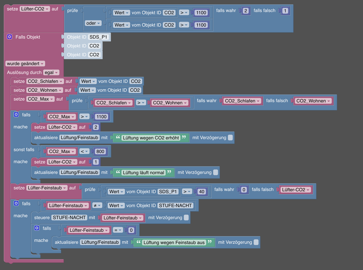

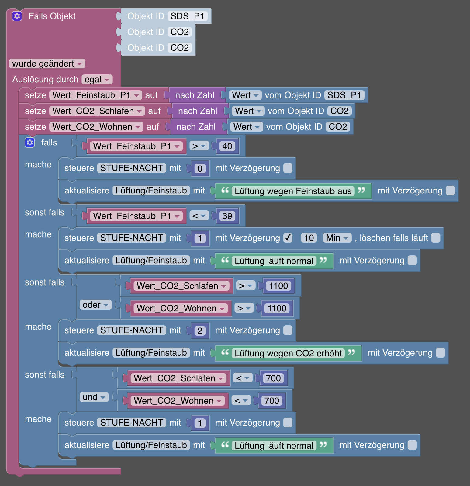

      ich habe das Problem, dass das nachfolgende Blockly nach einer gewissen Zeit nicht mehr ausgeführt wird.
      Die Probleme treten nur auf wenn auch die Bedingung mit dem Feinstaub zu treffen.
      Wenn der Wert über 40 ist wird die Lüftung abgestellt. Es dauert dann etwas bis im Messbereich die Werte wieder fallen (weil ja nicht mehr angesaugt wird) und die Lüftung geht wieder an. Die Werte steigen wieder im Ansaugbereich an und die Lüftung geht wieder aus. Das geht dann so lange bis die Aussenluft ok ist.
      Wenn die Luft aber durch Holzheizer dauerhaft lange hoch belastet ist, hört das Blockly irgendwann auf und die Lüftung steht dauerhaft auf aus auch wenn es draussen nach der Feinstaubbelastung lange Zeit wieder gut ist und auch die Messwerte weit unter 40er Marke liegen.
      Ein Neustart des Skriptes ändert auch nichts an der Situation.
      Ich habe dafür keine Erklärung.
      Fällt euch etwas dazu ein?
        Homoran Global Moderator Administrators @TH G last edited by
        @th-g sagte in Blockly wird nach gewisser Zeit nicht mehr ausgeführt:
        wo wird denn die Lüftung wieder angestellt?
        nur wenn CO2 zu hoch
          paul53 @TH G last edited by
          @th-g sagte: Fällt euch etwas dazu ein?
          Fällt der Feinstaubwert unter 40 und liegen die CO2-Werte zwischen 700 und 1100, bleibt die Lüftung aus.
          TH G 1 Reply Last reply Reply Quote 0
          • TH G
            TH G @paul53 last edited by TH G
            @homoran sagte in Blockly wird nach gewisser Zeit nicht mehr ausgeführt:
            In den sonst falls Bedingungen
            @paul53 sagte in Blockly wird nach gewisser Zeit nicht mehr ausgeführt:
            Das ist es. Das habe ich nicht gesehen, Danke fürs Augen öffnen.
            Habe es nun geändert und sollte so nun richtig sein:
            Homoran paul53 3 Replies Last reply Reply Quote 0
              eben nicht, sondern
                @th-g sagte: sollte so nun richtig sein:
                So geht er nicht mehr in Stufe 2 (außer bei Feinstaubwerten zwischen 39 und 40).
                  paul53 @TH G last edited by paul53
                  @th-g
                  Vorschlag:
                  Version mit Maximum von CO2:

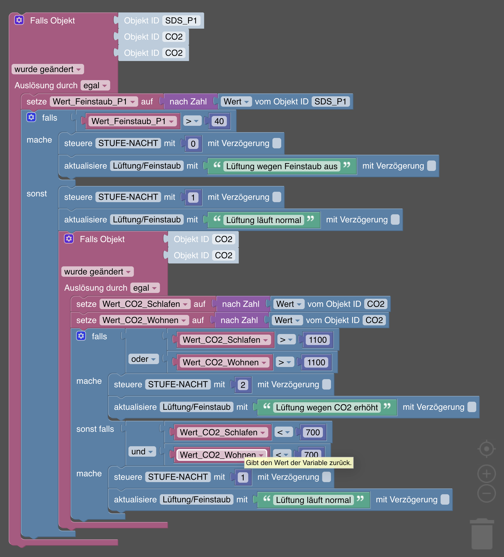

                              Wie denkst du über meine angepasste Version?
                                @th-g sagte: Wie denkst du über meine angepasste Version?
                                Trigger innerhalb eines Triggers geht gar nicht!!
                                • TH G
                                  Funktioniert es, denn bisher tut es das aber ich konnte noch nicht alle Situation testen
                                  paul53 Asgothian 2 Replies Last reply Reply Quote 0
                                    @th-g sagte: denn bisher tut es
                                    Aber nicht mehr lange.
                                    • Asgothian
                                      Asgothian Developer @TH G last edited by
                                      Tut es nicht in allen Situationen. Insbesondere bleiben die Trigger die setzt wenn der Feinstaub > 40 ist auch erhalten wenn er es nicht ist.
                                      Im Übrigen wirst du doppelte und dreifache Trigger bekommen wenn der Feinstaub mal über und mal unter 40 ist.

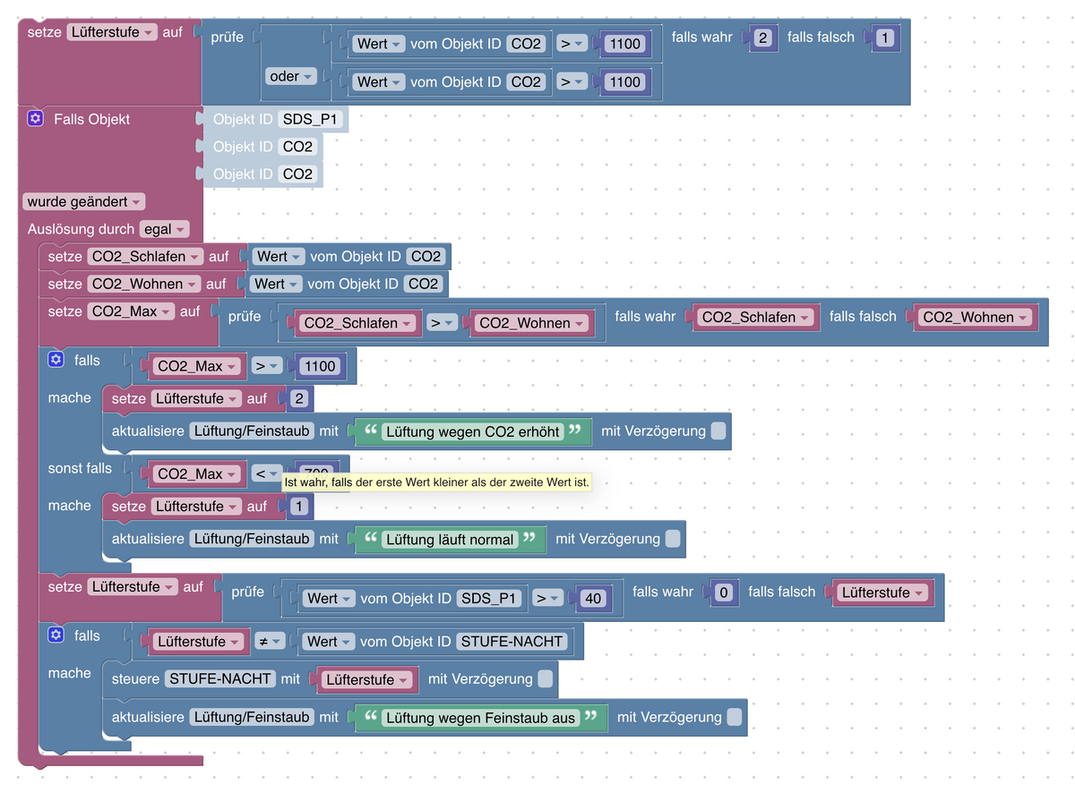

                                        Danke und dann werde ich mir mal versuchen den Vorschlag von "Version mit Maximum von CO2" umzusetzen.
                                        • TH G
                                          TH G @TH G last edited by TH G
                                          Frohe Weihnachten

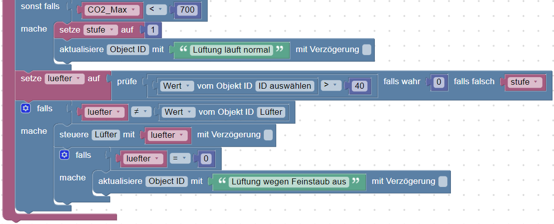

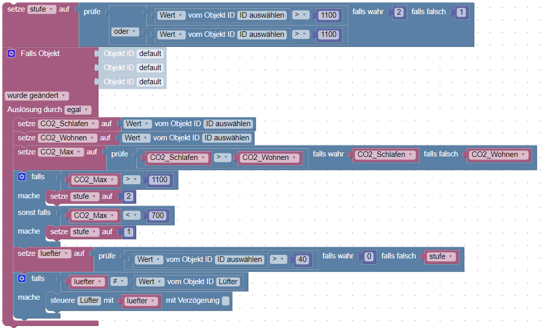

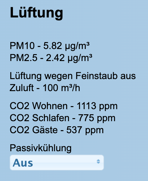

                                          Habe das Skript nachgebaut aber es funktioniert nicht und ich vermute einen Fehler den ich eingebaut habe, den ich derzeit nicht sehe.
                                          Eigentlich müsste nach den Werten die Lüftung erhöht mit 150 m³/h (Stufe 2) laufen und der Text dann auch anders sein aber ich bekommen den Text "Lüftung wegen Feinstaub aus" nicht hinter den Wert 40
                                            @th-g
                                            Die Variable, die den Lüfter steuert, muss eine andere sein, als die CO2-Stufe!
                                            Der Wert in der Variablen stufe muss erhalten bleiben, wenn der Lüfter bei hohen Feinstaubwerten abschaltet.
