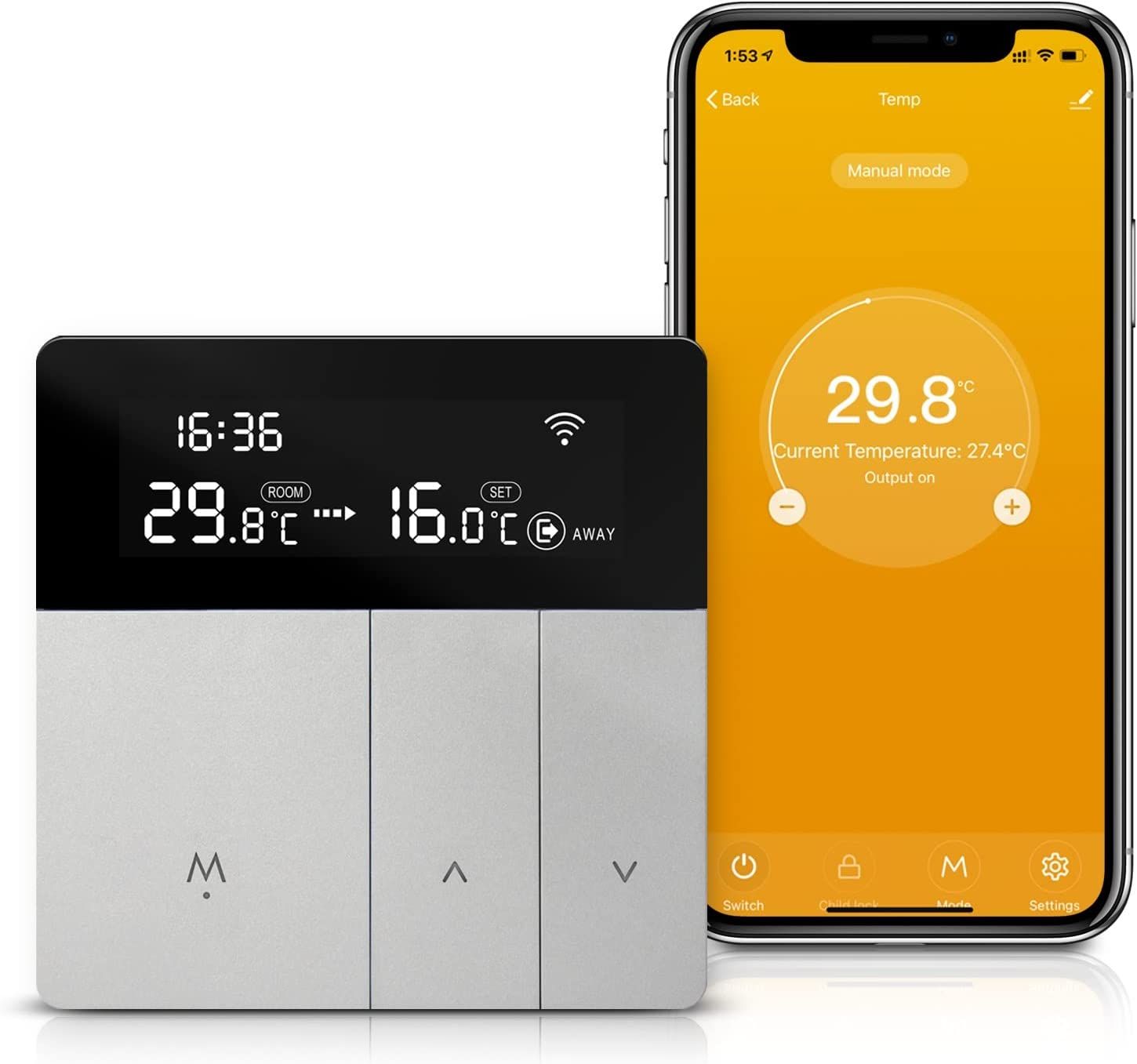

      Hab mir ein Wandthermostart das ich mit der Tuya oder Smartlife app steuern kann. Dieses würde ich gerne in den IOBroker einbinden. Ist dies nur über die Tuya Cloud möglich oder gibt es da schon bessere möglichkeiten dafür? Danke für die hilfe612I16lw+IL.AC_SL1500.jpg
      https://www.amazon.de/AVATTO-Thermostate-Fußbodenheizung-Heizungsthermostat-Programmierbar/dp/B09KRN4V7Y?th=1

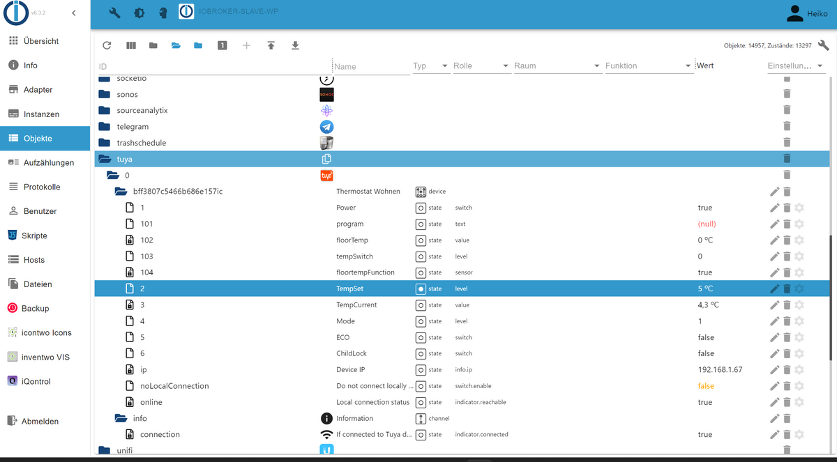

                  ich habe jetzt mal ein Wandthermostat eingebaut und in den Tuya Adapter importiert.
                  Mein Problem ist jetzt nur das hier die falschen Temperaturwerte angezeigt werden. 5C entsprechen 25C und die 4,3C sind eigentlich 21,5C
                  In der Tuya App wird alles richtig angezeigt. Wo liegt hier der Fehler?
                  Die Werte, müsste man mit 5 multiplizieren dann passen die Temperaturen........
                    klausiy123 @Elektroniker86 last edited by
                    Das gleiche Problem bei mir 😕
