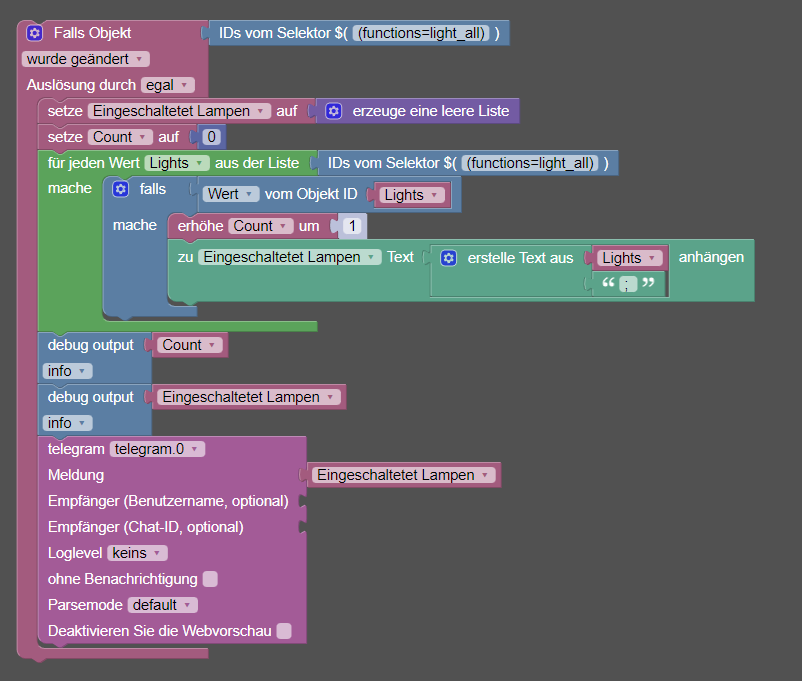

      ich kann mir mit diesen Script (aus dem Forum zusammenkopiert):
      Alle aktivierten Geräte mit der Funktion light_all zählen und ausgeben lassen.
      Die Zählung funktioniert soweit gut, allerdings hätte ich bei der Ausgabe der Geräte gern die Namen statt der IDs.
      Aktuelle Ausgabe:
      22:46:40.750	info	javascript.0 (131299) script.js.Test_Scripte.IDs_vom_Selektor: 3
      22:46:40.751	info	javascript.0 (131299) script.js.Test_Scripte.IDs_vom_Selektor: alias.0.Lampe_Flur_switch_State; alias.0.Lampe_PC_Zimmer_switch_State; wled.0.3c6105e3db23.on;
      Kann mir jemand helfen?

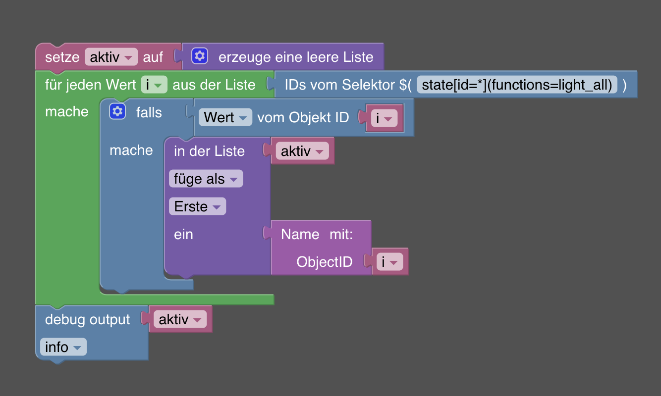

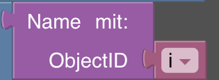

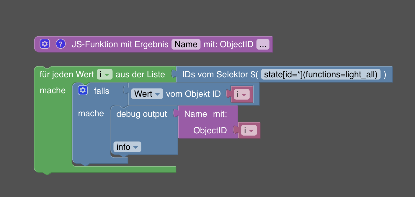

        Ich glaube das bekommst du nur mit einer JS Funktion hin, ich bin nicht sehr gut in sowas, aber etwa das sollte in deiner Funktion stehen:
        let name = getObject(ObjectID).common.name;
        //if(typeof room == 'object') return room.de;
        return "<b>"+name+"</b>";
        Probiere das mal:

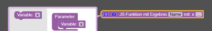

          Rushmed Most Active @Cinimod last edited by
          @cinimod sagte in Blockly IDs vom Selektor:
          Ok, ich habe:
          mit dem Inhalt:
          Woher bekomme ich

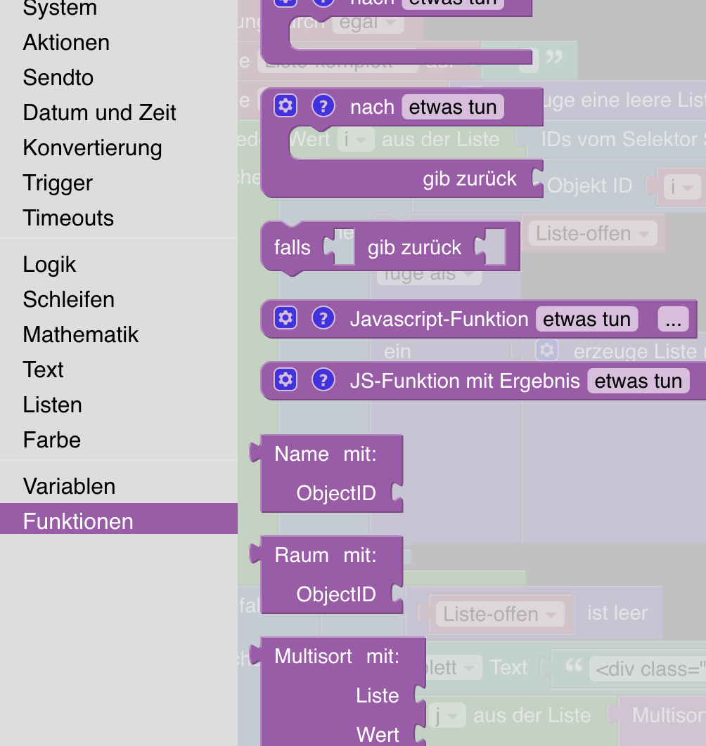

            Cinimod Most Active @Rushmed last edited by
            @rushmed

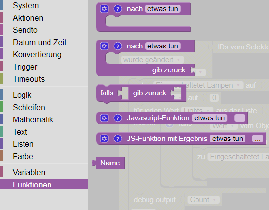

            Wenn du die Funktion erstellt hast sollte der Baustein unter Funktion auftauchen.
              Rushmed Most Active @Cinimod last edited by Rushmed
              @cinimod Ich hab da nur:
              Unsere Funktionsbausteine sehen auch verschieden aus.
              Meiner:
              Deiner:
              Edit:
              Bin etwas weiter gekommen:
              Edit 2:
              Der Block passt jetzt:

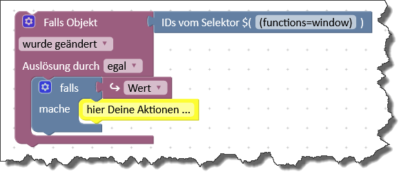

                      Nabend!

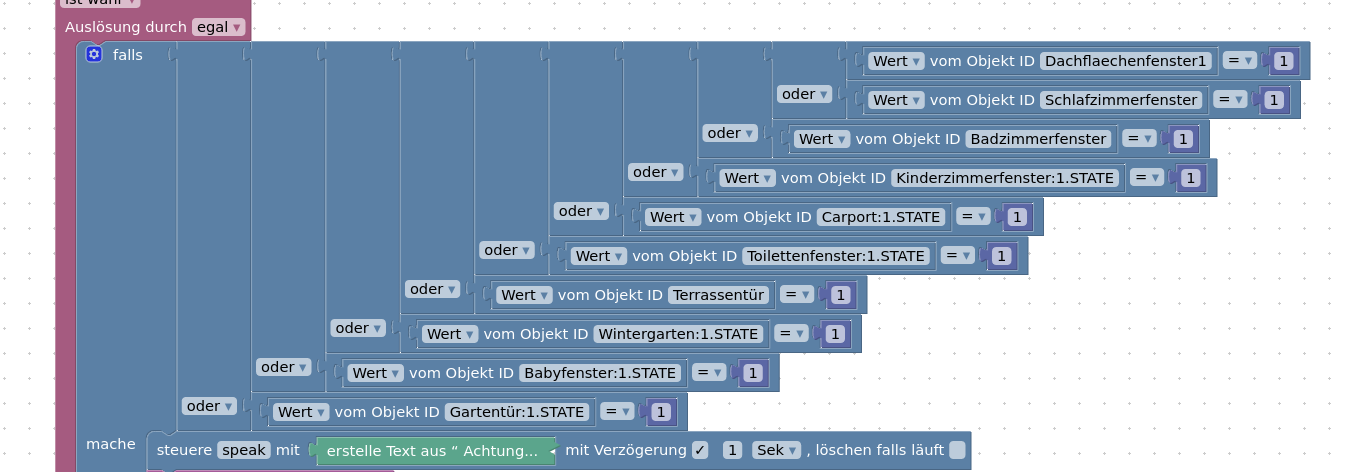

                      Ich habe auch eine Frage zum Baustein "IDs vom Selektor".
                      Ich möchte meine zig "oder Abfragen" (siehe Bild) abkürzen und den "IDS vom Selektor" das prüfen lassen. Aber ich habe gerade einen Nagel im Kopf.... Kann jemand helfen?
                      Danke und beste Grüße!

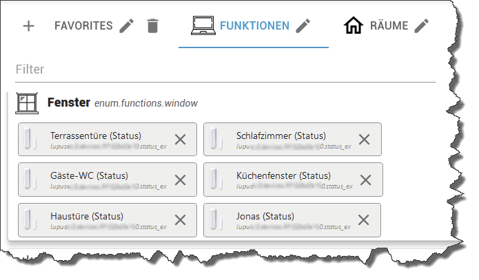

                        Es gibt zunächst zwei grundsätzliche Möglichkeiten:
                        1. Alle Sensoren gehorchen einer einheitlichen Struktur und befinden sich idealerweise unterhalb eines gemeinsamen Elternknoten
                        2. Man fügt die in Frage kommenden States einer Aufzählung hinzu
                        Ich habe das mit Variante 2 gelöst ...

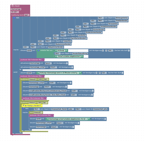

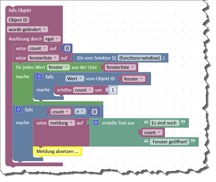

                              Das ganze ist eine Alarmanlage. Getriggert wird auf "Alarmanlage an". Es soll also sobald ich die Alarmanlage anschalte geprüft werden, ob noch irgendein Fenster offen ist. Falls ja, Abbruch.
                              • Codierknecht
                                Codierknecht Developer Most Active @Karel Puhli last edited by
                                @karel-puhli
                                Karel Puhli 1 Reply Last reply Reply Quote 1
                                • Karel Puhli
                                  Karel Puhli @Codierknecht last edited by
                                  @codierknecht
                                  Stark! Danke schön!!! 👍
