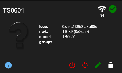

      Ist es möglich diese Rauchmelder im Adapter zu integrieren?
      Bekomme beim Pairing nur
      ieee:0xa4c13853fa3af0fd
      nwk:11689 (0x2da9)
      model:TS0601
      angezeigt oder ist er nicht kompatibel?

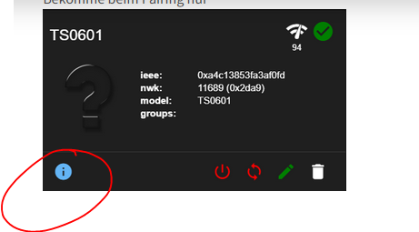

            arteck Developer Most Active @bishop last edited by
            zeigmal die kachel Info

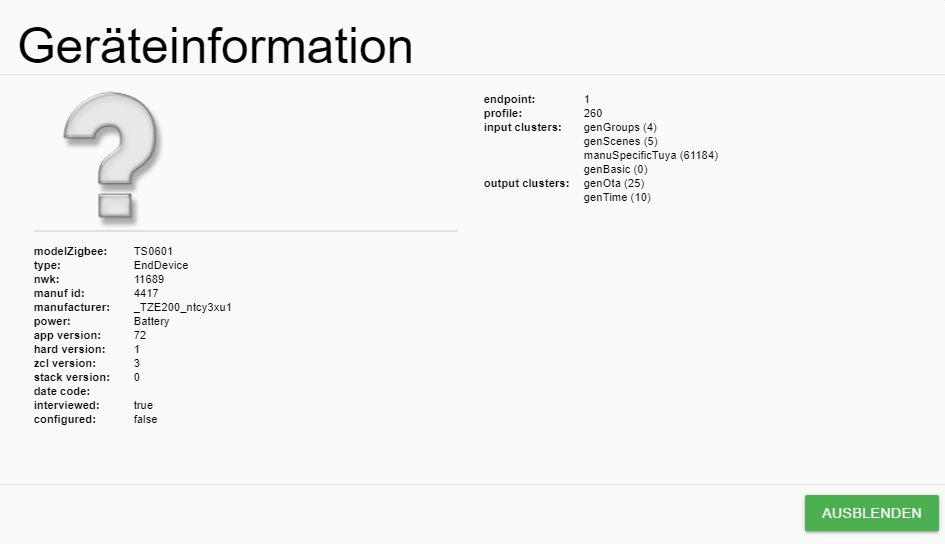

              bishop @arteck last edited by
              @arteck
              Geräteinformation
              modelZigbee:TS0601
              type:EndDevice
              nwk:11689
              manuf id:4417
              manufacturer:_TZE200_ntcy3xu1
              power:Battery
              app version:72
              hard version:1
              zcl version:3
              stack version:0
              date code:
              interviewed:true
              configured:false
              endpoint:1
              profile:260
              input clusters:genGroups (4)
              genScenes (5)
              manuSpecificTuya (61184)
              genBasic (0)
              output clusters:genOta (25)
              genTime (10)
