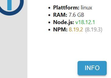

                      In der Übersicht vom iobroker selbst gibts ja nun eine Kachel zum System.
                      Bei mouseover kommt "einige updates sind verfügbar".
                      Ist auch nett, dass NPM 18 schön grün dargestellt wird - wo es doch nicht toll geeignet sein soll.
                          Bitte nicht die Posts nachträglich ändern!
                          Schon gar nicht wenn es schon Antworten gibt.
                          Das ist grün, damit ein Beta-Tester, der absichtlich v18 testet, weiß, dass er die aktuelle minor Version hat

                                  • BertDerKleine
                                    BertDerKleine @Homoran last edited by
                                    Ich habe just den Info Knopf gedrückt, der auf der gerade von mir diskutierten Kachel steht.
                                    Unter der von Dir genannten Adresse gibts nix. So eine Seite scheint nicht zu existieren. Das hängt ewig fest (wie wenn ich beliebigen Quark statt "tab-info" da hin schreibe).
