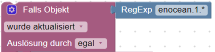

      Eine Instanz legt ein neues Objekt an, z.B. "enocean.1.04213db8"
      Wie kann ich darauf triggern das ich zum Zeitpunkt des Enstehens des Objektes eine Aktion auslösen kann?
      Geht das überhaupt?
      Würde mich über ein Lösungsidee in Blockly freuen.
        paul53 @JuFu last edited by paul53
        @jufu sagte: Wie kann ich darauf triggern das ich zum Zeitpunkt des Enstehens des Objektes eine Aktion auslösen kann?
        Mittels RegExp-Trigger.
          JuFu @paul53 last edited by
          @paul53 Hat leider nicht getriggert, obwohl das Objekt angelegt wurde.
            @jufu sagte: nicht getriggert, obwohl das Objekt angelegt wurde.
            Wurde auch ein Wert in den Datenpunkt geschrieben?
