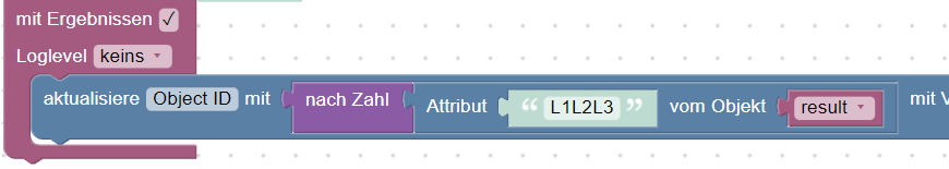

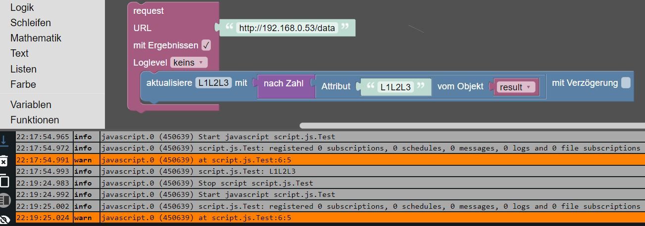

      ich habe folgende http adresse mit einzelnen Werten die ich lesen und in neue datenpunkte schreiben möchte ... wie stelle ich das an ? wenn ich es so wie im Beispiel mache wird nicht nur der Wert/die Zahl geschrieben sondern "mehr"
        paul53 @Snupy last edited by
        @snupy
        Versuche es mal so:
          Snupy @paul53 last edited by Snupy
          der wert wird einmal geschrieben (keine weiteren änderungen) und das war es dann ... script scheint nicht zu laufen
          wenn ich es als Intervall ausführen lasse bekomme ich nur Warnungen ... in den Datenpunkt wird nichts mehr geschrieben

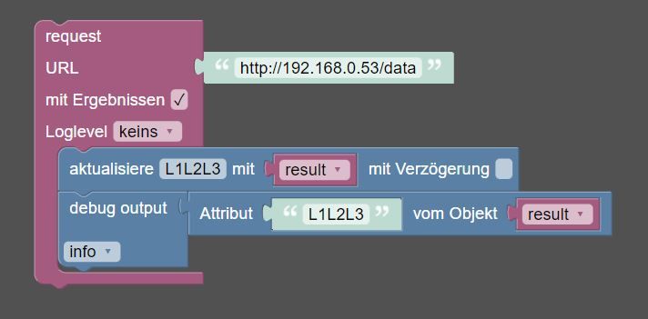

            Snupy @Snupy last edited by
            die Warnungen kamen davon das ich eine Zahl als String schreiben wollte 😉
            Trotzdem wird nur einmal ein Wert geschrieben

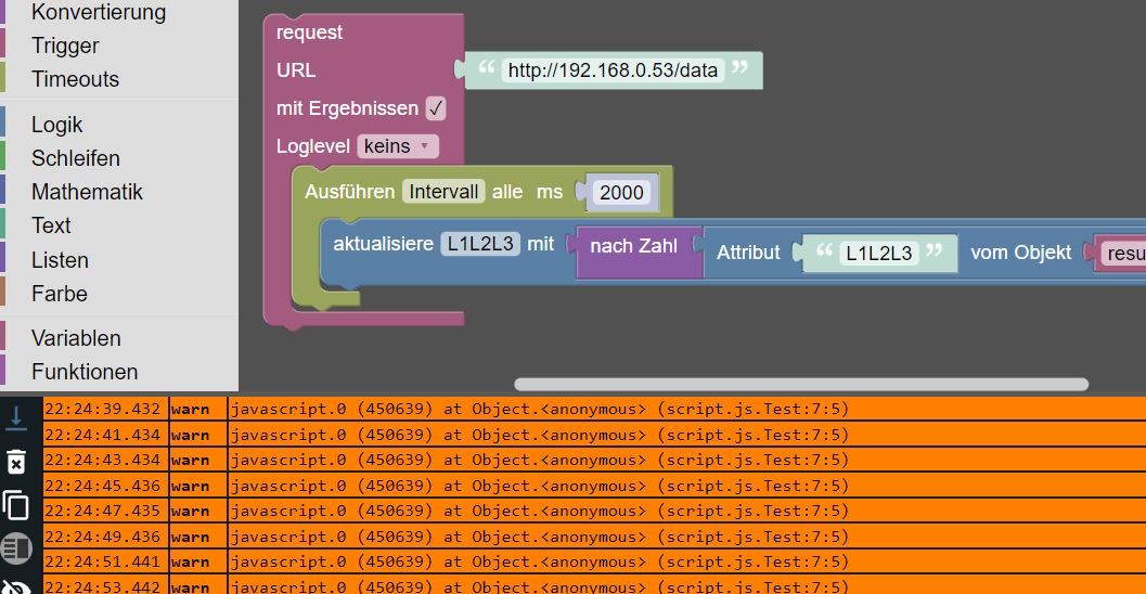

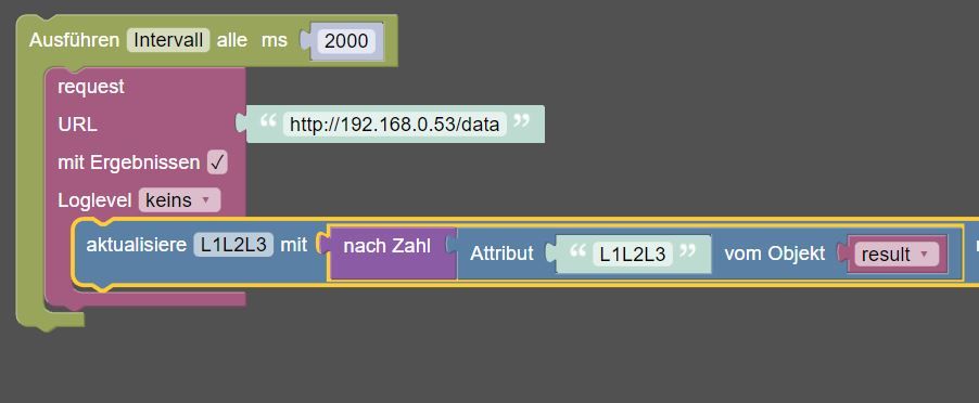

              so scheint es zu laufen ...
              kann ich das so lassen ? oder gibt es einen tieferen Grund das es sonst nur einmal ausgeführt wird ?
                @snupy sagte: so scheint es zu laufen ...
                Besser mit Zeitplan alle 2 s.
                  mal sehen ob ich das hinbekomme 😁
                  läuft ... THX

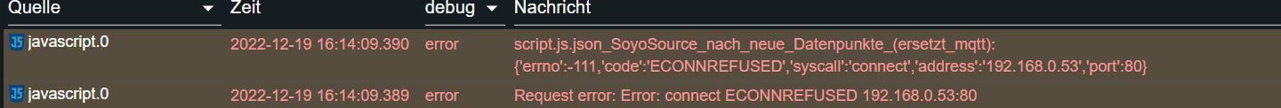

                    sorry, mir ist da gerade noch ein kleines Problem aufgefallen
                    wenn unter "http://192.168.0.53/data" keine Daten zum Auswerten vorhanden sind ... sei es, weil der Wemos Mini keinen Strom oder Wifi Verbindung, hat ... würde das Script jetzt Errors ohne Ende erzeugen .
                    Wie verhindere ich das bzw. wie sage ich dem Blockly Script nur dann zu arbeiten, wenn Daten zur Verfügung stehen ?

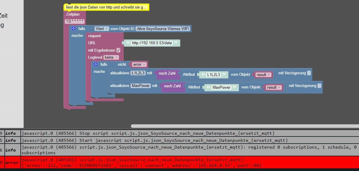

                      Wenn ich meinen Wemos mit der IP 192.168.0.53 anpinge habe ich einen Datenpunkt zum auswerten ... das sieht dann so aus.
                      Nun werden nur noch kurz Erros vom Script erzeugt wenn die URL 192.168.0.53 (aus welchen Gründen auch immer) nicht errerichbar ist .
                      Hat jemand eine bessere Idee ?
                      Kann ich das so lassen ?

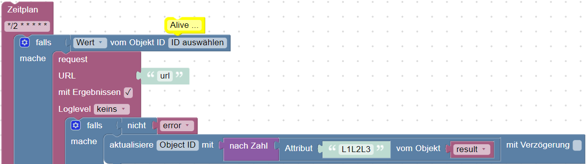

                        paul53 @Snupy last edited by paul53
                        @snupy
                        Werte die lokale Variable error aus. Wenn das Gerät per Ping nicht erreichbar ist, dann keinen Request absetzen.
                        • Codierknecht
                          Codierknecht Developer Most Active @Snupy last edited by
                          @snupy
                          @paul53 sagte in http json request in neue Datenpunkte:
                          Bevor Du Dich fragst wo die herkommt: Erzeuge einfach eine. Die wird vom Request dann schon passend besetzt.
