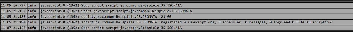

                  So ich habs gerade im JS Adapter getestet und JSONATA tut jedenfalls:
                  console.log(jsonataExpression(23,'$formatNumber($, "0,00",{\'decimal-separator\':\',\'})'));
                    Malaus @mickym last edited by
                    @mickym wenn ich das ausführe, erhalte ich wieder einen String?
                    Wie wäre das, wenn ich das dann in eine Number schreiben möchte?
