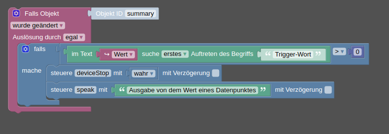

      ich möchte, dass Alexa mir den Wert eines Datenpunktes (Temperatur eines Wemos D1 Mini mit Tasmota) als Sprache ausgibt.
      Wenn ich das "Trigger Wort" nenne, wird der Satz im Textfeld "Ausgabe von dem Wert eines Datenpunktes" ausgegeben. Jetzt möchte ich aber nicht einen bestimmten Satz ausgeben, sondern den Wert eines Datenpunktes, z.B. sonoff.0.Kühlschrank.DS18B20-3_Temperature, in meinem Fall also z.B -17,63°C.
      Kann mir jemand auf die Sprünge helfen? Ich habe schon die Suche benutzt, aber nichts passendes gefunden 😕Trigger.png

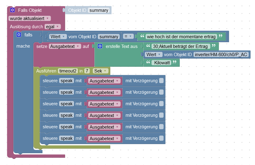

              Ich meine, damit das flüssig klappt, habe ich in der Alexa App eine Routine angelegt.
              Name
              PV Anlage Leistung
              Wenn:
              Alexa, wie hoch ist der momentane ertrag
              Alexa:
              selbst erstellter satz:
              "ich kletter kurz aufs dach" sagen
              von:
              Das Gerät zu dem du sprichst
              Das sind die Einstellungen in der Routine.
              Dann sagt Alexa wenn du fragst "wie hoch ist der momentane ertrag"
              ich kletter kurz aufs dach und danach den wert aus dem datenpunkt.
              Das kannst du ja auf deine Bedürfnisse anpassen.

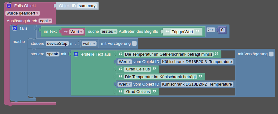

                hagst @haselchen last edited by
                @haselchen sagte in Alexa Sprachausgabe Wert eines Datenpunktes:
                Danke, hab ich schon so angepasst. Womit ich ein Problem habe ist, die Antwort lautet jetzt "Die Temperatur im Gefrierschrank beträgt minus 17,69, allerdings hätte ich noch hinter der Antwort "Grad Celsius", also das sich der Satz komplett z.B. so anhört.
                "Die Temperatur im Gefrierschrank beträgt minus 17,69 Grad Celsius"
                In Fett wird in meinem Satz der Wert des Datenpunktes bezeichnet.
                • haselchen
                  haselchen Most Active @hagst last edited by
                  @hagst
                  Wichtig ist eine Leerzeile vor dem Grad Celsius.
                  Guck bei meinem Screenshot mal genau hin.
                  Vor Kilowatt ist ein Leerzeichen
                    THX, jetzt passt es und ich habe wieder ein paar Stunden Spielerei vor mir 🙂
